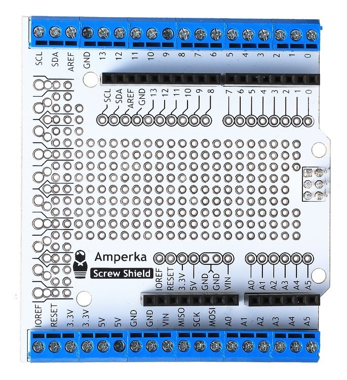

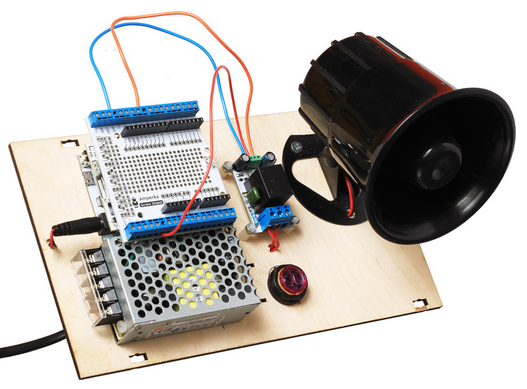

Screw Shield — плата расширения для подключения датчиков и периферийных устройств без всяких разъёмов. Паяльник не нужен — достаточно зачистить провода и закрепить их в клеммной колодке шилда.

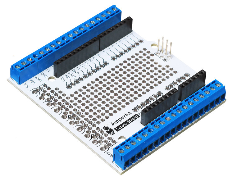

Плата совместима с устройствами форм-фактора Arduino, но она шире привычных шилдов на 24 мм из-за винтовых клемм. При этом поверх Screw Shield можно устанавливать другие шилды.
Распиновка
С двух сторон платы установлены винтовые клеммы, которые дублируют все пины управляющей платформы. Для комфортного подключения периферии мы также продублировали контакты 3.3V, 5V, GND и вывели дополнительные клеммы интерфейса SPI.

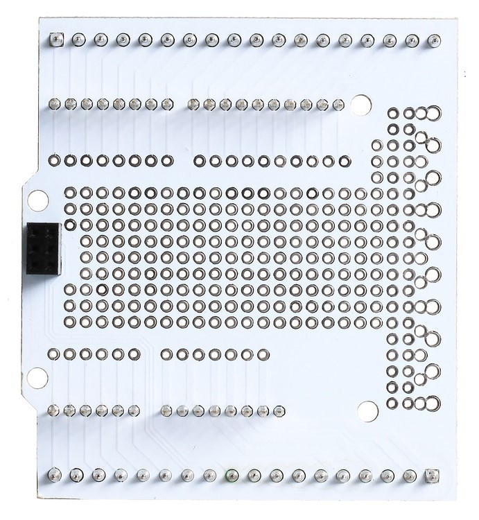

В левой части платы расположены отверстия для пайки штыревых разъёмов PLS или винтовых клемм, которые можно подключить к любому пину управляющей платы.
Монтажная площадка
В центре шилда расположена свободная площадка с лужёными отверстиями для пайки выводных компонентов при прототипировании устройств. Размеры площадки таковы, что на неё можно установить breadboard mini с помощью самоклеящейся основы. Макетная плата поможет собрать и отладить устройство без пайки и запаха канифоли.
Таким образом, вы получаете удобный универсальный «хаб» для подключения модульных устройств свободными проводами и обычных выводных компонентов наподобие транзисторов, резисторов, светодиодов и чипов.

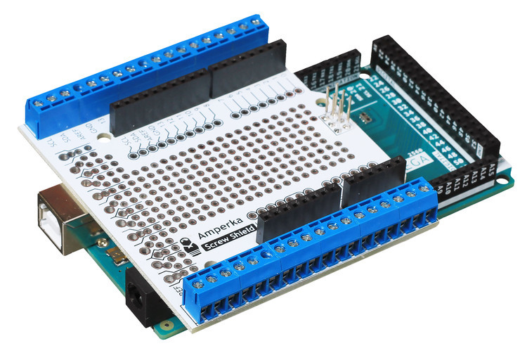

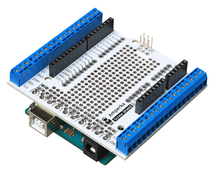

Для установки Screw Shield поверх высоких плат расширения вроде Ethernet Shield вам понадобится набор контактных колодок. А если установить Troyka Shield поверх Screw Shield’а, ни один модуль не останется без дела.
Screw Shield подходит на платы формата Arduino Uno R3 и на длинные платформы форм-фактора Arduino Mega. Во втором случае рекомендуем вам обратить внимание на специальный Troyka Mega Tail Shield.
При установке на управляющие платы с большим USB-разъёмом контакты Screw Shield могут замкнуться через металлический корпус порта. Для решения проблемы достаточно наклеить пару слоёв изоленты поверх коннектора USB.
