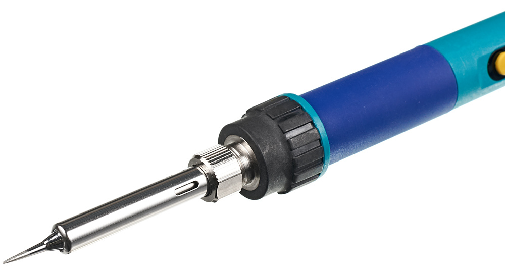

Если вы переросли простой паяльник, но паяльная станция не помещается на столе — выручит компактный прибор с точной регулировкой температуры.

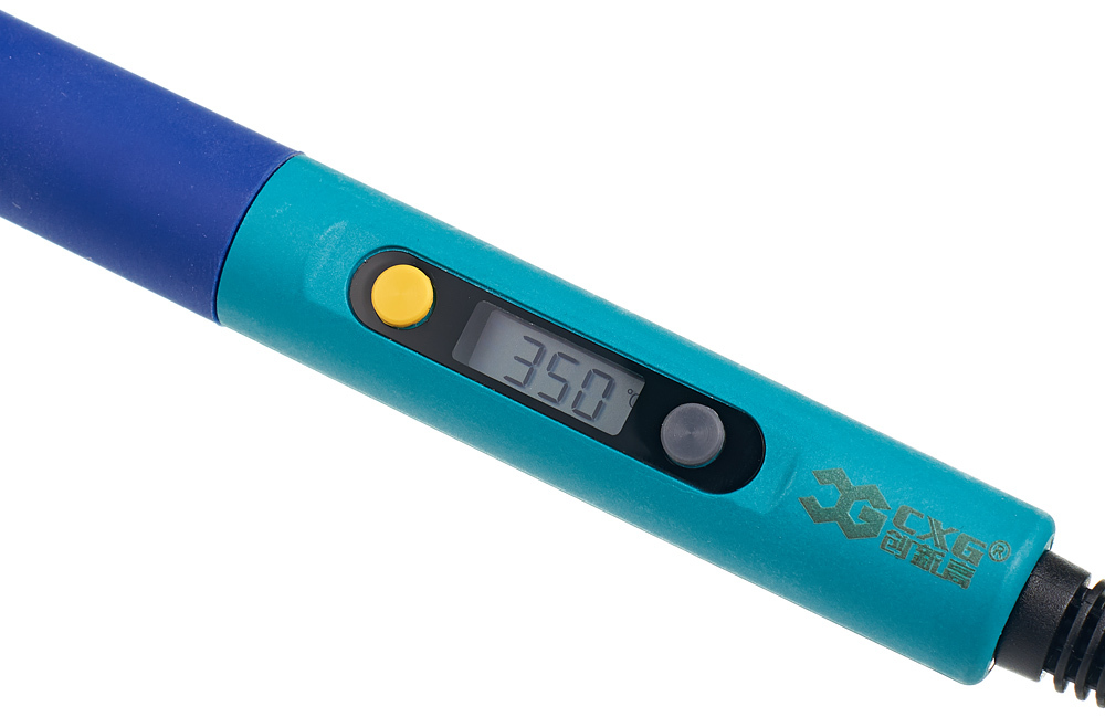

Керамический нагревательный элемент работает в диапазоне от 80 до 450°С. Температура устанавливается с помощью двух кнопок на корпусе устройства. Кнопки защищены от случайного нажатия — чтобы перейти в режим установки температуры, дважды нажмите любую из них. Теперь каждое нажатие на жёлтую кнопку увеличит температуру жала на один градус, а чёрная — уменьшит на тот же градус.
По умолчанию устройство работает в градусах Цельсия, но если вы собираетесь повторить проект по американскому мануалу, будет удобно переключить индикацию на шкалу Фаренгейта. Для этого зажмите обе кнопки и включите паяльник в сеть.
Если вы зажмёте две кнопки на включённом паяльнике, устройство перейдёт в режим электронной калибровки. На экране отобразиться текущая поправка температуры жала. Кнопками её можно увеличить или уменьшить в диапазоне 100 градусов.
Паяльная станция совместима с популярными жалами HAKKO 900M. Поэтому вы без проблем подберёте съёмные жала под свои задачи.

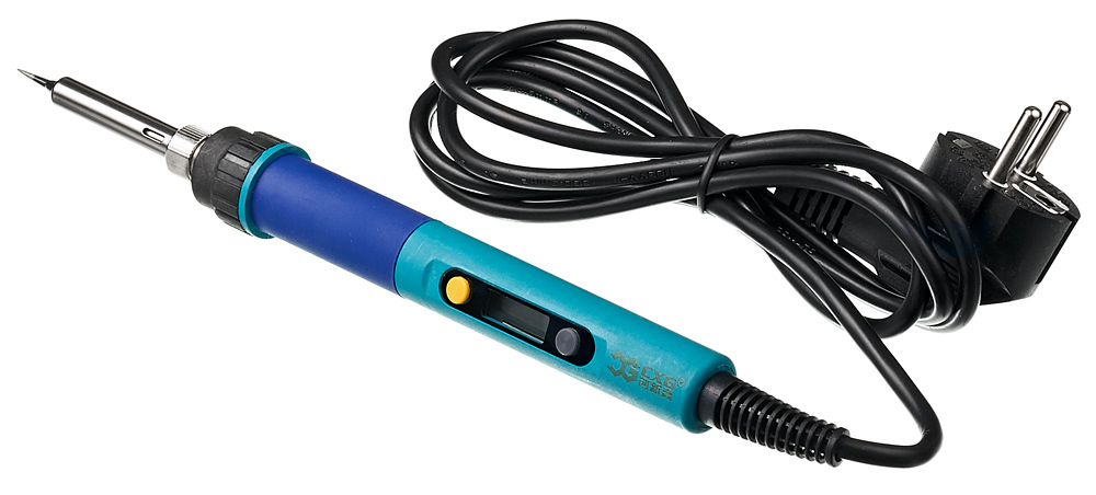

  • Модель нагревателя: A1326
  • Рабочая температура: 80—450°С.
  • Скорость нагрева: 350°С/8с
  • Точность поддержания температуры: +-5
  • Мощность: 60 Вт
  • Держатель жала: GP4
  • Размеры: 246×24×7 мм
  • Длинна шнура ~ 1,5 м
