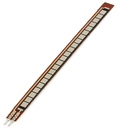

Резистор FS-L-0095-103-ST меняет своё сопротивление в зависимости от уровня изгиба металлических секций внутри него. Пока он не изогнут, сопротивление находится у минимума в 10 кОм. По мере изгибания сопротивление растёт вплоть до 110 кОм.
Контакты резистора расположены на расстоянии 2,54 мм друг от друга, что даёт возможность устанавливать резистор на breadboard’е. Обратная сторона диска сделана из материала, который позволяет легко приклеить сенсор к поверхности.
На его основе очень просто создать схему, которая бы поставляла данные о силе нажатия в виде аналогового сигнала на управляющую электронику, такую как Arduino. Для этого достаточно сделать элементарный делитель напряжения, где одним из резисторов будет этот, а вторым — резистор на 100 кОм. Подробно о том как это сделать, объясняется в 4-м видеоуроке от Джереми Блюма.
