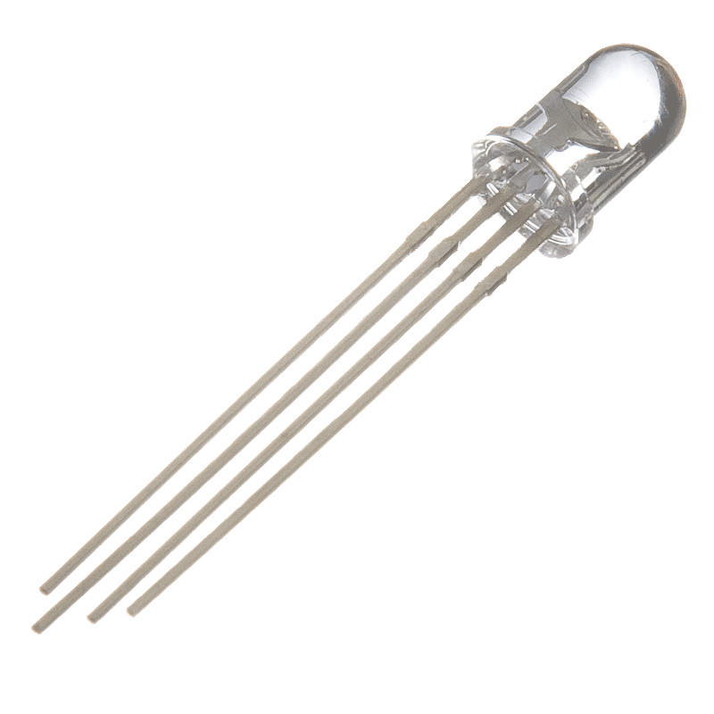

Трёхцветный светодиод или RGB-светодиод — это совмещённые в одном корпусе светодиоды красного, зелёного и синего цветов.
Светодиод имеет 4 ноги. 3 ноги — аноды, соответствующие отдельным цветам и одна — общий катод. Подавая сигнал на один из анодов, можно добиться свечения одним из цветов. Используя широтно-импульсную модуляцию (PWM-сигнал) для всех анодов одновременно, можно получить свечение произвольным цветом.
Красный Зелёный Синий
Максимальное прямое напряжение (В) 1,9 3,8 3,8
Сила тока (мА) 20 20 20
Помните, что светодиоды стоит подключать в последовательном соединении с резистором. Если не требуется перфекционизм, резистор на 220 Ом подойдёт для подключения любого анода к к источнику питания с напряжением 5 В. Таким образом для подключения одного RGB-светодиода понадобится 3 резистора: по одному между анодом и соответствующим выходом микроконтроллера.
