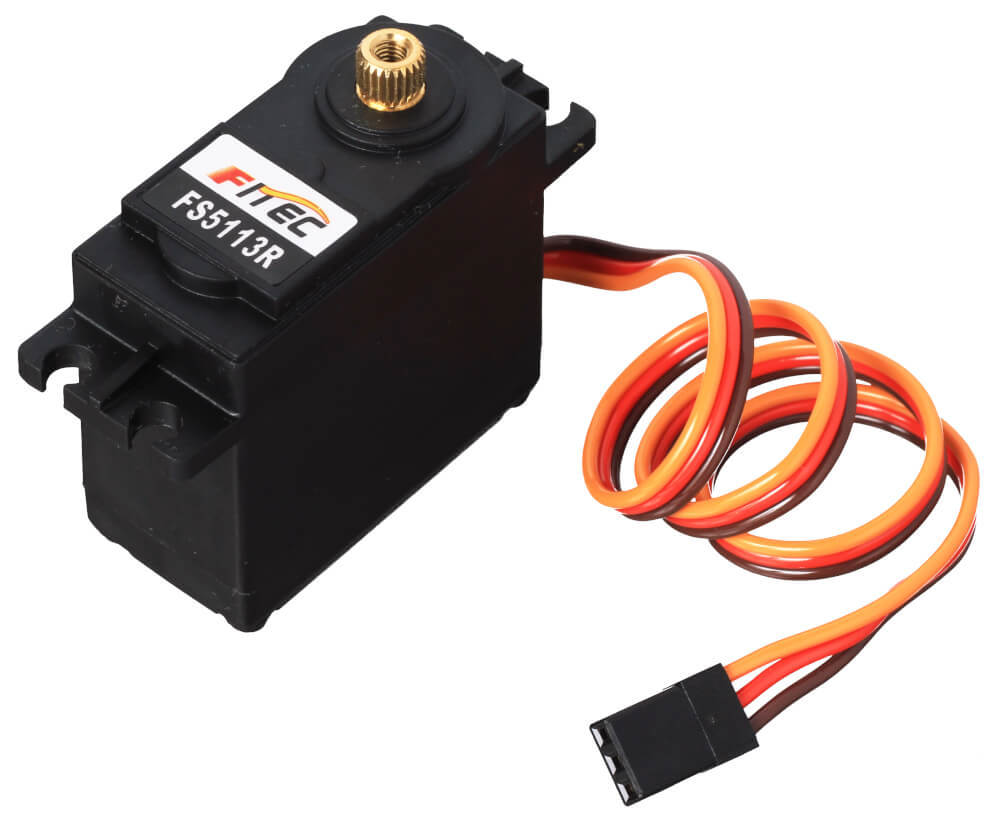

Сервопривод FS5113R позволяет установить и удерживать скорость вращения вала, чтобы моторизовать свои устройства: поворотный стол для фотосъёмки, мобильного робота или радар кругового обзора. Модель FS5113R развивает крутящий момент 13 кг·см и вращается со скоростью до 43 об/мин.
Сервопривод поддерживает заданную скорость вращения вала в любом направлении и без ограничений по углу поворота. Стоит рассматривать его, как постоянный мотор, который не требует для работы дополнительного драйвера.

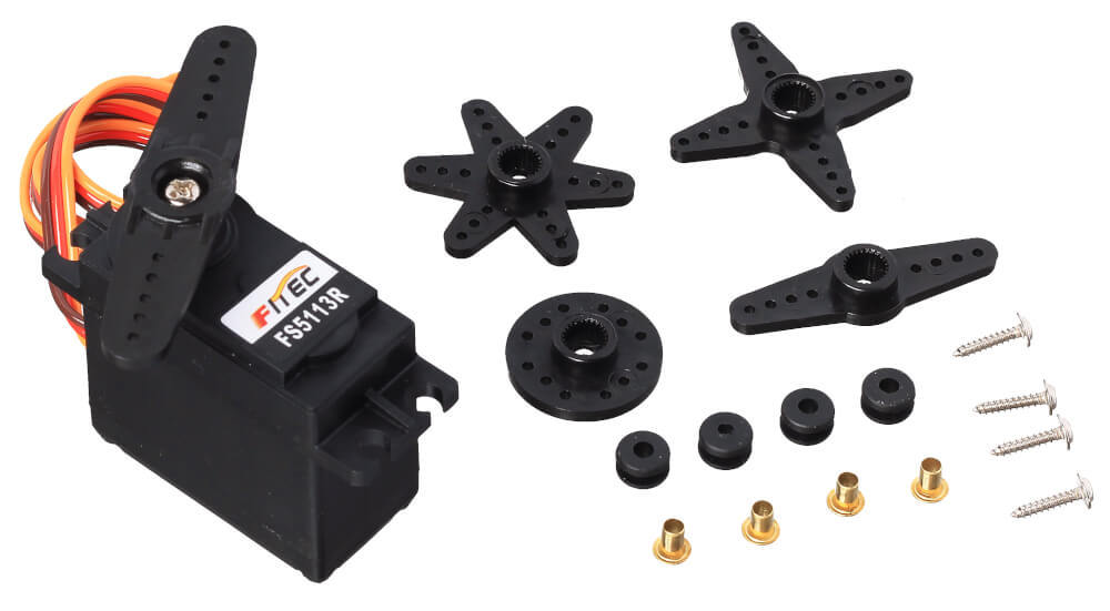

Вместе с сервоприводом FS5113R идёт комплект крепежа и пластиковых качелек. Используйте их, чтобы приводить в действие различные механизмы без необходимости искать насадки.
Если хочется соединить несколько приводов, либо удобно закрепить один из датчиков или другую механику, обратите внимание на соединительные скобы и алюминиевую втулку на вал.

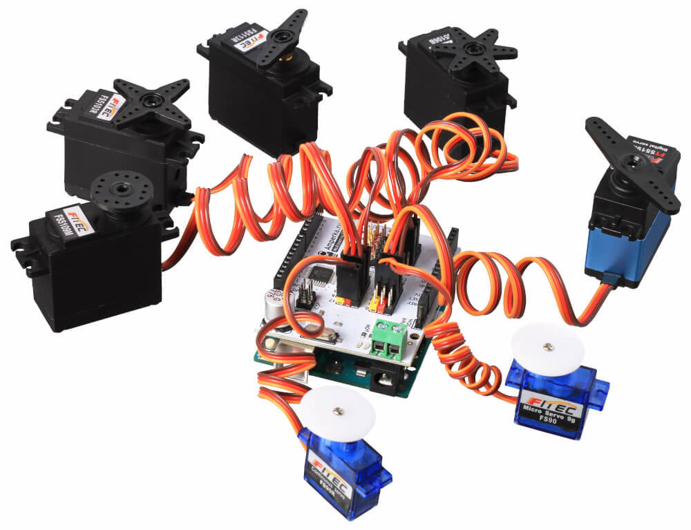

При подключении к Arduino, Iskra JS, STM32 Nucleo и другим платформам, которые совместимы с шилдами форм-фактора Arduino R3, рекомендуем использовать плату расширения Troyka Shield.
Чтобы одновременно и точно управлять множеством приводов, не занимая ценные пины контроллера, вам пригодится специальный Multiservo Shield. А для одноплатных компьютеров Raspberry Pi советуем взять Troyka HAT.
