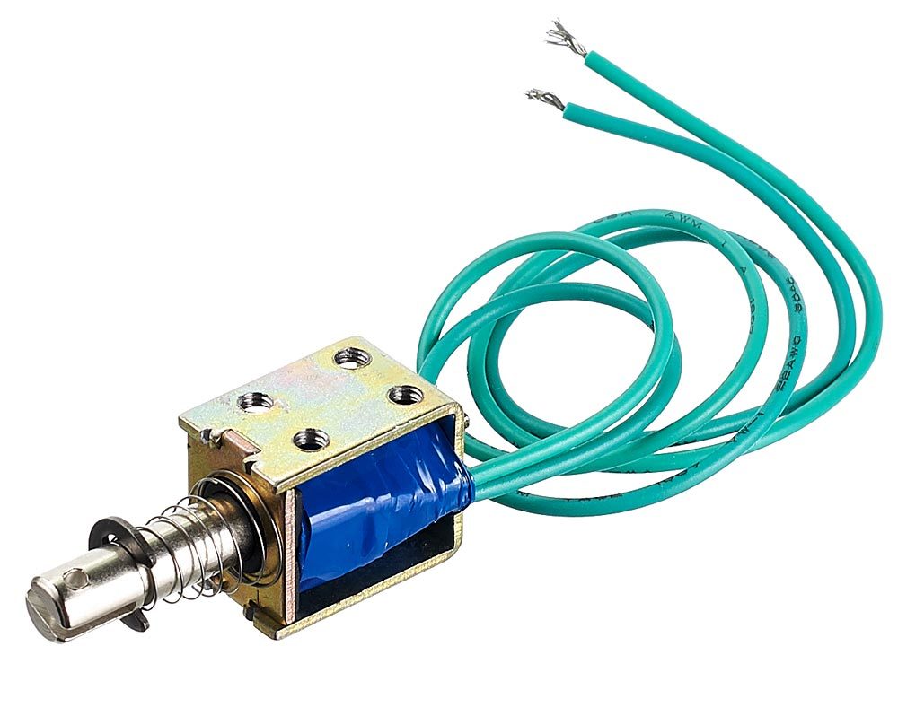

Электромагнитный актуатор TAU-0520T станет основой электронного замка, пригодится в декорациях квестов и сможет нажать любую механическую кнопку.
В основе устройства — цилиндр вокруг которого намотаны витки индукционной катушки. Если на катушку подать напряжение, внутри цилиндра возникнет магнитное поле. Это поле втянет шток внутрь катушки, совершая механическую работу. Как только ток пропадёт, возвратная пружина переместит шток в исходное положение.
Для срабатывания соленоида подайте постоянный ток силой 300 мА. Мы не рекомендуем держать нагрузку больше минуты — соленойд начнёт сильно нагреваться и может сгореть.
Вылет штока регулируется в пределах 5 мм. Для этого на хвостовике нарезана резьба и предусмотрена стопорная гайка.
Соленоиды срабатывают при появлении тока напряжением 12 В, поэтому их нельзя подключить к управляющей плате напрямую. Чтобы использовать модуль в проектах с Arduino или Iskra, понадобится силовой ключ или реле.

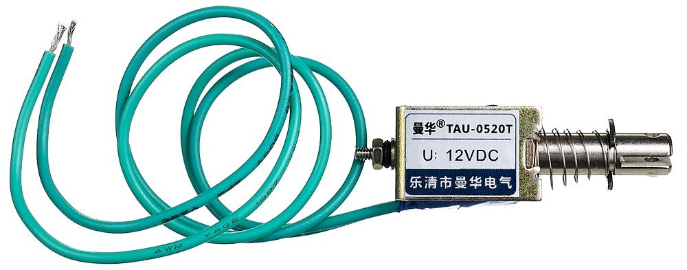

  • Рабочее напряжение: 12 В
  • Потребляемый ток: до 300 мА
  • Сопротивление: 21 Ом
  • Ход штока: 10 мм
  • Диаметр штока: 6 мм
  • Габариты: 20×16×13 мм
  • Вес: 20 г
