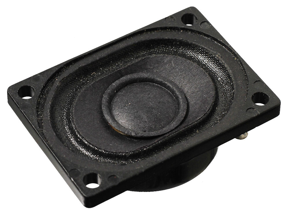

Широкополосный динамик HSP3040A-8 добавит вашему проекту достойную озвучку. Подключите пару таких колонок к усилителю D-класса, и у вас получится стереосистема для воспроизведения музыки и звуковых эффектов в качестве, которое и не снилось примитивным «пищалкам»!
Подключение и монтаж
Динамик подключается к усилителю по двум проводам. Если в вашей звуковой системе используется только один громкоговоритель, его полярность не играет роли.
При подключении нескольких динамиков нужно подбирать полярность таким образом, чтобы не было взаимного гашения звука. Это несложно проверить экспериментально, подключив акустику в обоих вариантах и сравнив звучание. При правильной фазировке стереозвук будет сфокусированным и будет слышно больше низких частот.
Колонка крепится на плоскую поверхность четырьмя винтами через посадочные отверстия с шагом 34×22 мм.
  • 1× Динамик
  • Модель: HSP3040A-8
  • Материал диффузора: бумага
  • Импеданс: 8 Ом
  • Номинальная мощность: 1 Вт
  • Максимальная мощность: 2 Вт
  • Частотный диапазон: от 450 Гц до 20 кГц
  • Макс. звуковое давление: 84 дБ (измерение на 0,5 м)
  • Посадочные отверстия: 34×22 мм
  • Габариты корпуса: 40×28×12 мм
  • Масса: 12 г
