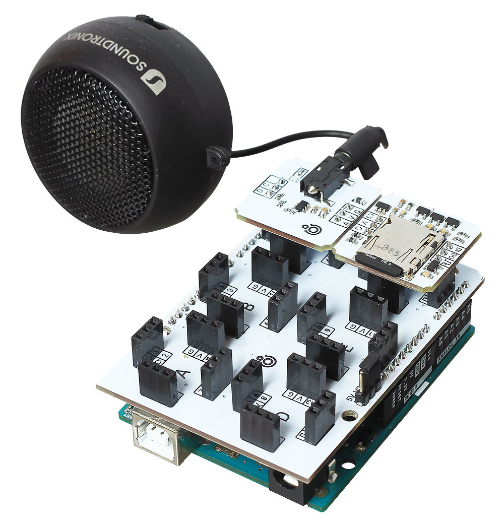

Внешний ЦАП также удобно использовать в качестве генератора синусоидального напряжения, сигнала треугольной или пилообразной формы. Мы даже смогли вывести звуковую дорожку на внешний динамик, хотя данный ЦАП не предназначен для музыки и усиления.

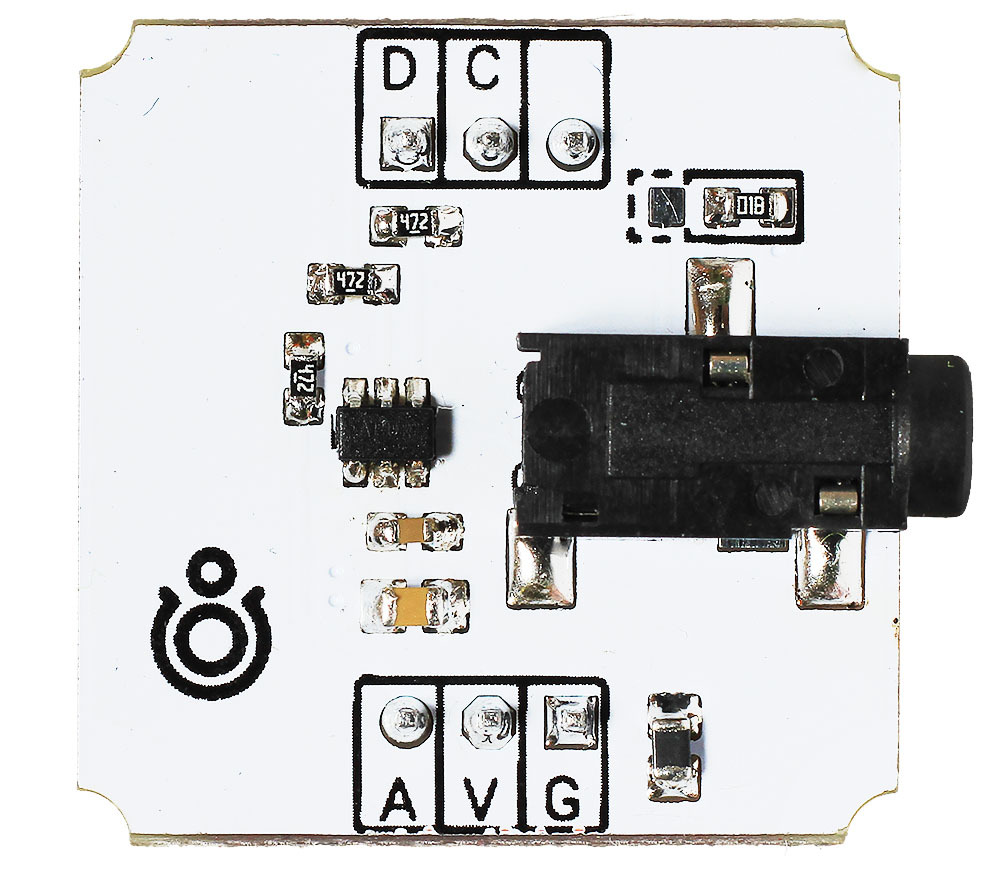

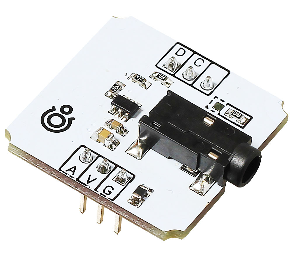

Модуль построен на микросхеме Microchip MCP4725. Это 12-разрядный ЦАП, способный генерировать 4096 ступеней выходного сигнала. Он свободно работает с контроллерами напряжением 3,3–5 В и общается с ними по цифровому интерфейсу I²C.

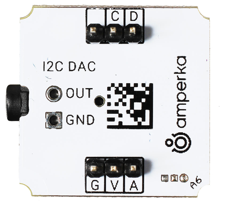

На модуле ЦАП выведены две группы Troyka-контактов для подключения к управляющим платам.
Верхняя группа
  • Сигнальный (D) — линия SDA для управления по интерфейсу I²C.
  • Сигнальный (C) — линия SCL с тактовым сигналом интерфейса I²C.
Нижняя группа
  • Сигнальный (A) — пин выбора адреса чипа. При низком уровне адрес модуля 0x62, а при высоком — 0x63.
  • Питание (V) — источник питания и опорного напряжения преобразователя.
  • Земля (G) — соединяется с заземляющим контактом схемы.
Обратите внимание, что контакт V используется как опорное напряжение ЦАП: чем чище источник питания — тем точнее сигнал на выходе преобразователя.
Выходной сигнал ЦАП
Внешние устройства подключаются к модулю через TRS 3,5 мм (мини-джек), откуда снимается выходной аналоговый сигнал. Если вам удобнее использовать голый кабель — возьмите модуль ЦАП с винтовым клеммником.
