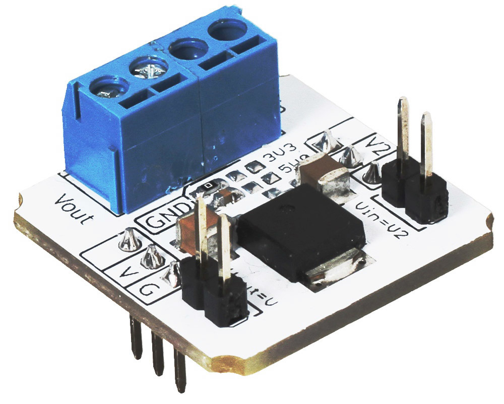

Регулятор принимает входное напряжение от 4,4 до 20 В и преобразует его в 3,3 В. Остальная мощность рассеивается в виде тепла. В качестве радиатора выступает сам модуль.
Использование линейного преобразователя упрощает схему устройства и избавляет от помех — можно запитать чувствительные датчики.
На модуле распаяны клеммники для внешнего питания и нагрузки:
  • контакт Vin — пин входного напряжения. Подключите к плюсовому контакту источника питания.
  • двойной контакт GND — общая земля. Подключите к минусовому контакту источника питания и земле нагрузки.
  • контакт Vout — пин выходного напряжения. Подключите к питанию нагрузки.
На модуле выведены две пары контактов для подключения через Troyka Slot Shield и макетную плату. Входное и выходное напряжение дублируется на Troyka-контакты при помощи джамперов.
Входное и выходное напряжение переключаются на Troyka-контактах установкой соответствующих джамперов.
  • 1× плата-модуль
  • 2× трёхпроводных шлейфа
  • Чип: MC33269
  • Входное напряжение: 4,4—20 В
  • Выходное напряжение: 3,3 В
  • Максимальный выходной ток: 800 мA
  • Габариты: 25,4×25,4 мм
