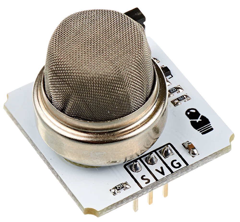

Утечки бытового газа крайне опасны — даже маленькие трещинки в водонагревателе или старой плите грозят большим взрывом. Датчик MQ-4 станет основой системы сигнализации неисправности газового оборудования.
Датчик построен на базе полупроводникового газоанализатора MQ-4 и выдаёт аналоговый сигнал, пропорциональный содержанию паров газа в окружающей среде.

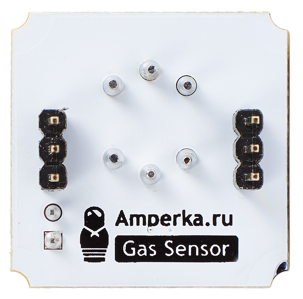

Мы предусмотрели возможность контроля нагревательного элемента сенсора через отдельную группу контактов.
Вы можете использовать разное напряжение для логики датчика и работы нагревателя. А еще — программно включать и выключать нагреватель, что значительно продлит время автономной работы устройства.
В газоанализатор встроен нагревательный элемент, который необходим для химической реакции: во время работы сенсор будет горячим — это нормально.
В общем случае датчик подключается двумя трёхпроводными шлейфами, по первому осуществляется питание датчика и снятие показаний сенсора, по второму — подается напряжение на нагревательный элемент сенсора. Если нет нужды в ручном управлении нагревателем, оставьте только первый шлейф, а питание на нагреватель подайте установкой джампера.
Для подключения к Arduino или Iskra JS рекомендуем использовать Troyka Shield.
Возьмите Troyka Slot Shield и избавьтесь от проводов — два комплекта ножек надёжно фиксируют модуль на шилде.
Модуль физически совместим с breadboard’ом.
