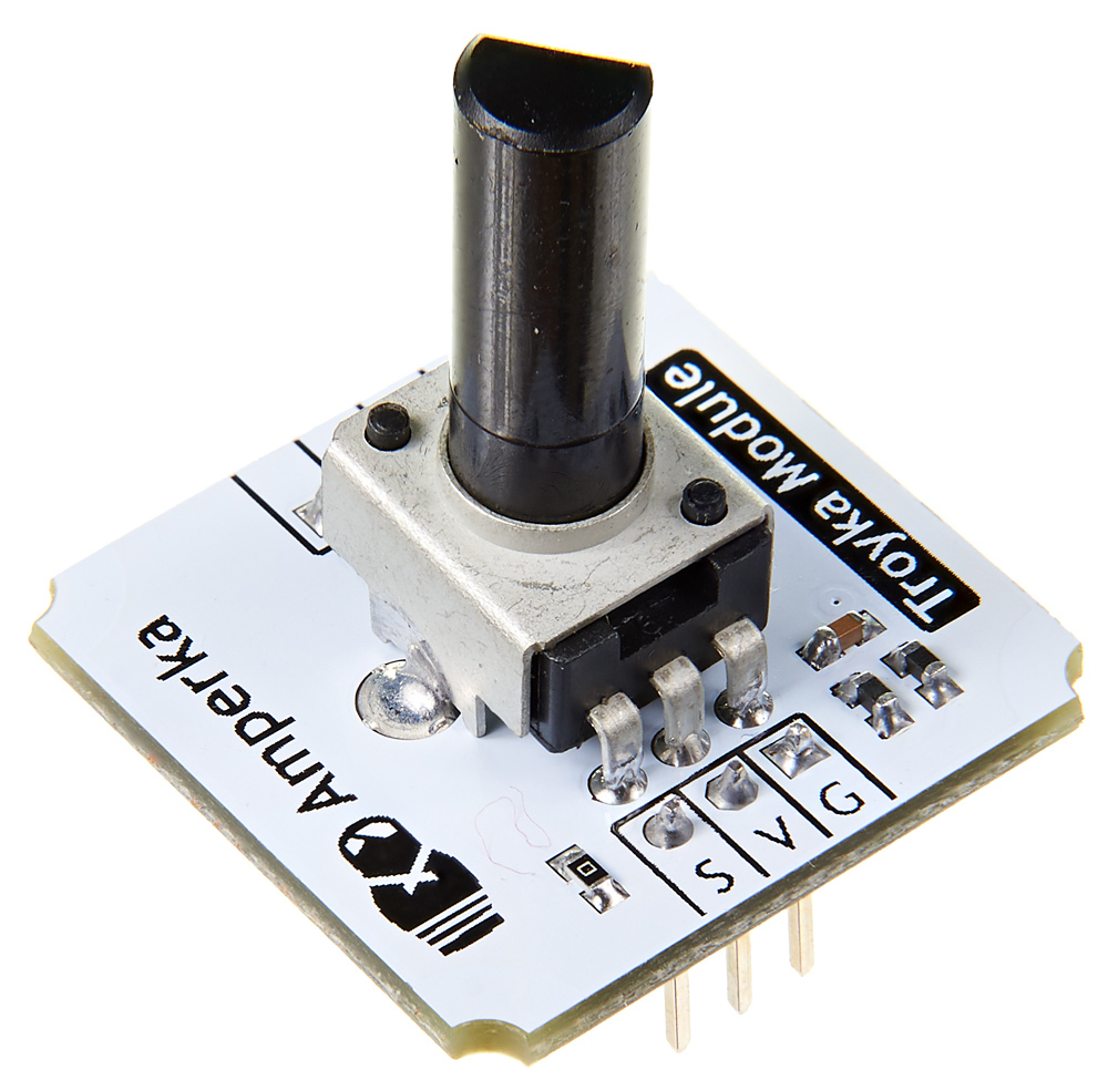

Нужен простой способ плавно управлять каким-либо параметром? Используйте потенциометр из линейки Troyka-модулей. С ним очень просто работать, вам не придётся возиться с пайкой или мелкими компонентами на макетке — всё уже готово.
Потенциометр очень удобно использовать для ручного задания параметров вроде времени таймера, яркости или контрастности дисплея, скорости вращения двигателя, высоты звука. Модуль с потенциометром по своей сути — это аналоговый сенсор, который сообщает микроконтроллеру положение ручки потенциометра. Его можно использовать и как датчик напряжения, если необходимо измерить напряжение, выходящее за пределы измерения АЦП.
Этот потенциометр имеет фиксацию в среднем значении, поэтому установить его на середину очень легко.
Модуль из серии Troyka можно красиво разместить на лицевой панели вашего устройства, прикрутив его винтами М3.
Выходным результатом работы сенсора является аналоговый сигнал с уровнем напряжения, прямо пропорциональным углу поворота ручки потенциометра.

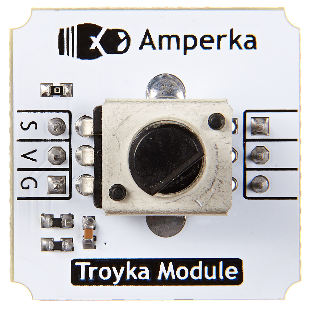

Сенсор подключается к управляющей электронике через 3 провода. При подключении к Arduino будет крайне удобно использовать Troyka Shield. Шлейф для подключения включён в комплект.

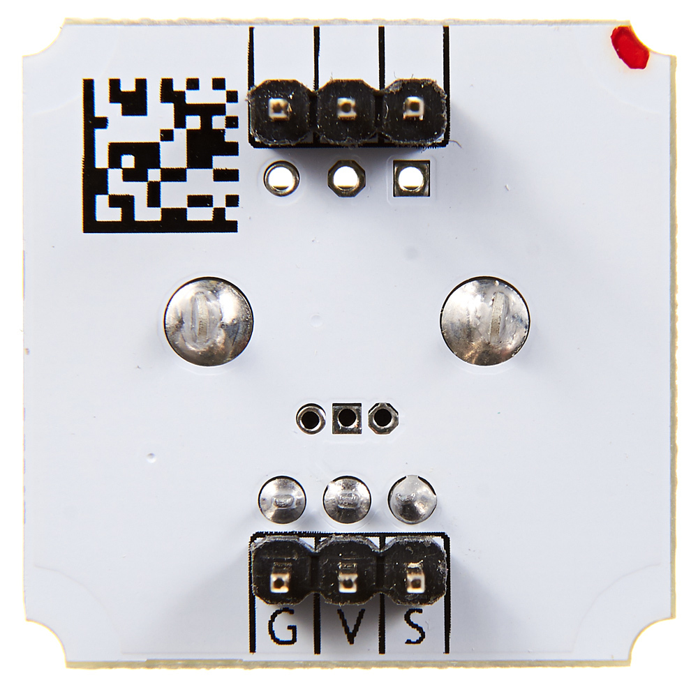

Возьмите Troyka Slot Shield и избавьтесь от проводов — для надёжной фиксации на шилде мы добавили модулю второй комплект ножек.
  • Сопротивление: 10 кОм
  • Тип потенциометра: линейный
  • Угол поворота движка: 300°
  • Размеры: 25,4×25,4×35,1 мм
