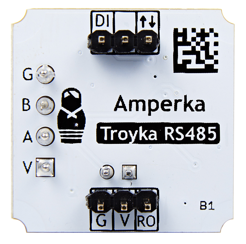

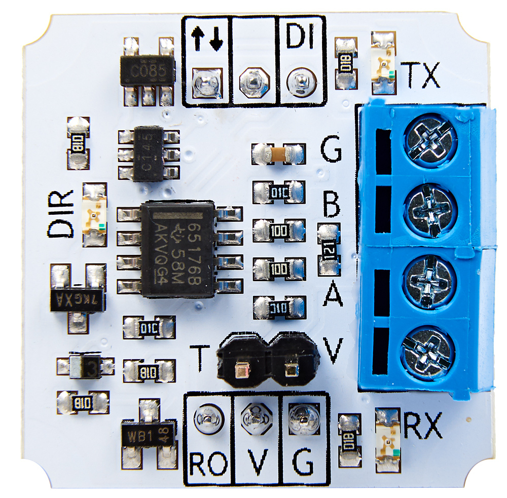

Управляющая плата определяет модуль как последовательный интерфейс. Подключайте RS-485 к управляющей электронике с помощью двух трёхпроводных шлейфов. При подключении к Arduino и Iskra JS удобно использовать Troyka Shield. А если хотите оставить только сигнальные провода — возьмите Troyka Slot Shield.
Модуль физически совместим с breadboard’ом.
  • Контакт RO модуля подключите к контакту RX целевого устройства
  • Контакт DI модуля подключите к контакту TX целевого устройства
  • Контакт V подключите к контакту питания 3.3 — 5 В
  • Контакт G подключите к земле
  • Контакт ↑↓ используйте для выбора режима модуля — приёмник или передатчик.
