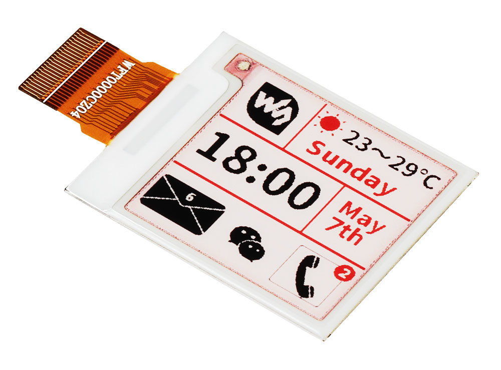

1,54-дюймовый экран на электронных чернилах E-Ink выводит текстовую и графическую информацию, но при этом расходует куда меньше энергии, чем ЖК-панель с подсветкой. А ещё он хранит изображение после отключения! Используйте дисплей на электронной бумаге там, где важно низкое энергопотребление, или когда обычному LCD-экрану не хватает читаемости и углов обзора.
Особенности дисплеев E-Ink
  • Ограниченная палитра: в данном случае — чёрный, белый и красный цвет без полутонов.
Начинка
Данный экран E-Ink обладает диагональю 1,54 дюйма и разрешением 200×200 пикселей. Изображение выводится в чёрном, белом и красном цвете без полутонов. У каждого пикселя есть только два состояния: включён и выключен. При обновлении изображения на экране происходит несколько циклов мерцания — не пугайтесь, это нормальное поведение дисплеев E-Ink.

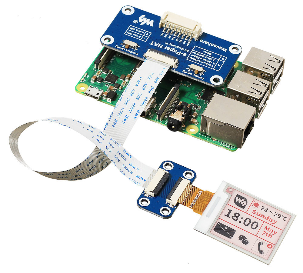

Экран поставляется в виде голой панели без аппаратного драйвера — в таком виде его можно встроить или наклеить на корпус устройства. Возможная альтернатива — дисплейный модуль E-Ink 1,54”, который уже содержит драйвер экрана с необходимой обвязкой и крепится на 4 винта.

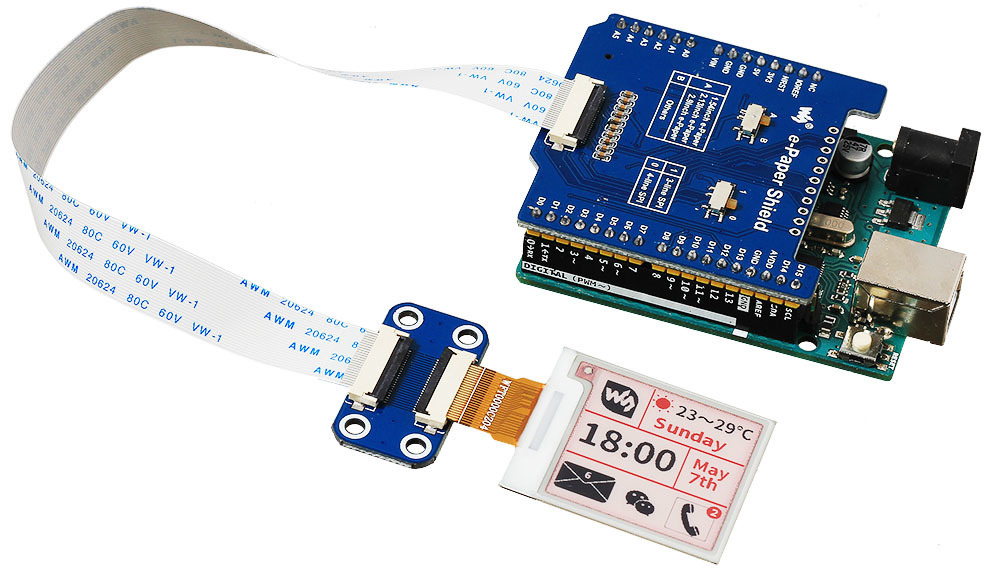

Дисплей E-Ink общается с управляющей платой через интерфейс SPI. Для быстрого старта рекомендуем взять контроллер E-Ink на ESP32 или ESP8266 — самодостаточные платформы для разработки в среде Arduino IDE.
Для подключения экрана к Arduino используйте драйвер e-Paper Shield, а для Raspberry Pi подойдёт плата e-Paper Driver HAT.

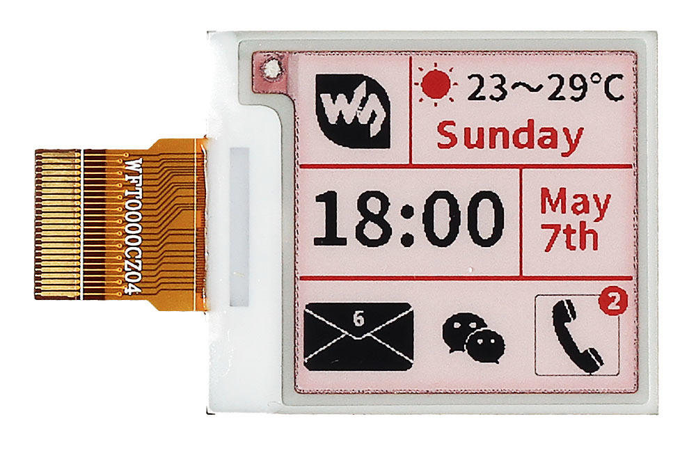

  • Модель: Waveshare 1.54inch e-Paper (B) V2 (SKU 13275)
  • Диагональ: 1,54 дюйма
  • Разрешение: 200×200
  • Цветность: чёрный, белый, красный (2 градации: 0% и 100%)
  • Полное время обновления: 14 с
  • Интерфейс: SPI
  • Напряжение питания: 3,3 В
  • Видимая область экрана: 27,6×27,6 мм
  • Размеры панели: 37,3×31,8×1,1 мм
