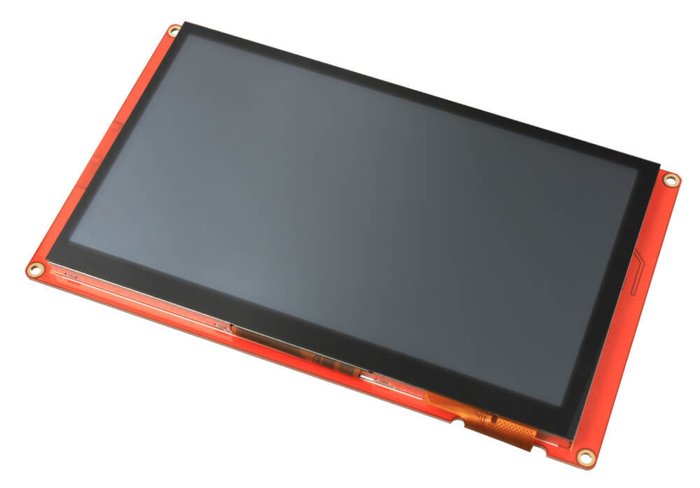

Семидюймовый сенсорный экран Nextion Intelligent NX8048P070-011C станет визитной карточкой вашего проекта: придумайте анимированный графический интерфейс или сделайте из него HMI-панель управления для своего устройства. Дисплей размером с планшет подойдёт для управления системой умного дома, контрольной панели 3D-принтера или блока автомобильной телеметрии.
Большая площадь экрана позволяет увеличить элементы интерфейса, чтобы их было удобнее нажимать, а ёмкостный тачскрин уверенно распознаёт нажатия пальцами. Сенсорный ввод можно дополнить физическими кнопками, или же подключить через GPIO внешние датчики и исполнительные устройства. Отдельный аудиовыход JST SH-2 поможет вывести звуковые сигналы на вншений динамик через провод с разъёмом JST SH-2 Female.
Набросайте кнопки, регуляторы и индикаторы в наглядном редакторе, добавьте анимированные картинки и звуковые сигналы, залейте прошивку на сенсорный экран — и ваш интерфейс мечты готов. Графика и сценарии работы обрабатываются собственным процессором устройства, высвобождая вычислительные ресурсы управляющей электроники для других задач.

Начинка
Умный дисплей оснащён 32-разрядным микроконтроллером с тактовой частотой 200 МГц и 512 КБ оперативной памяти. За хранение прошивки, пользовательских картинок и шрифтов отвечает флеш-память на 128 МБ, а хранить временные настройки программы при отключении питания поможет энергонезависимая память на 1 КБ. Встроенные часы реального времени (RTC) работают от батарейки CR1220 или CR1225.
В дисплее установлена ЖК-матрица TFT IPS с диагональю 7 дюймов и разрешением 800×480, которая выводит 65536 оттенков цвета (16 бит) и обладает широкими углами обзора. Яркость экрана настраивается от 0 до 300 кд/м² с интервалом 1%, а ресурс LED-подсветки — не менее 30000 часов.
HMI-дисплей обрабатывает данные собственной начинкой и общается с управляющей платой по интерфейсу UART с помощью управляющих кодов.
На борту дисплейного модуля предусмотрены 8 пинов ввода-вывода общего назначения (GPIO) для подключения внешних органов управления и другой периферии. Эта особенность позволяет использовать HMI-дисплей как самостоятельное устройство.
