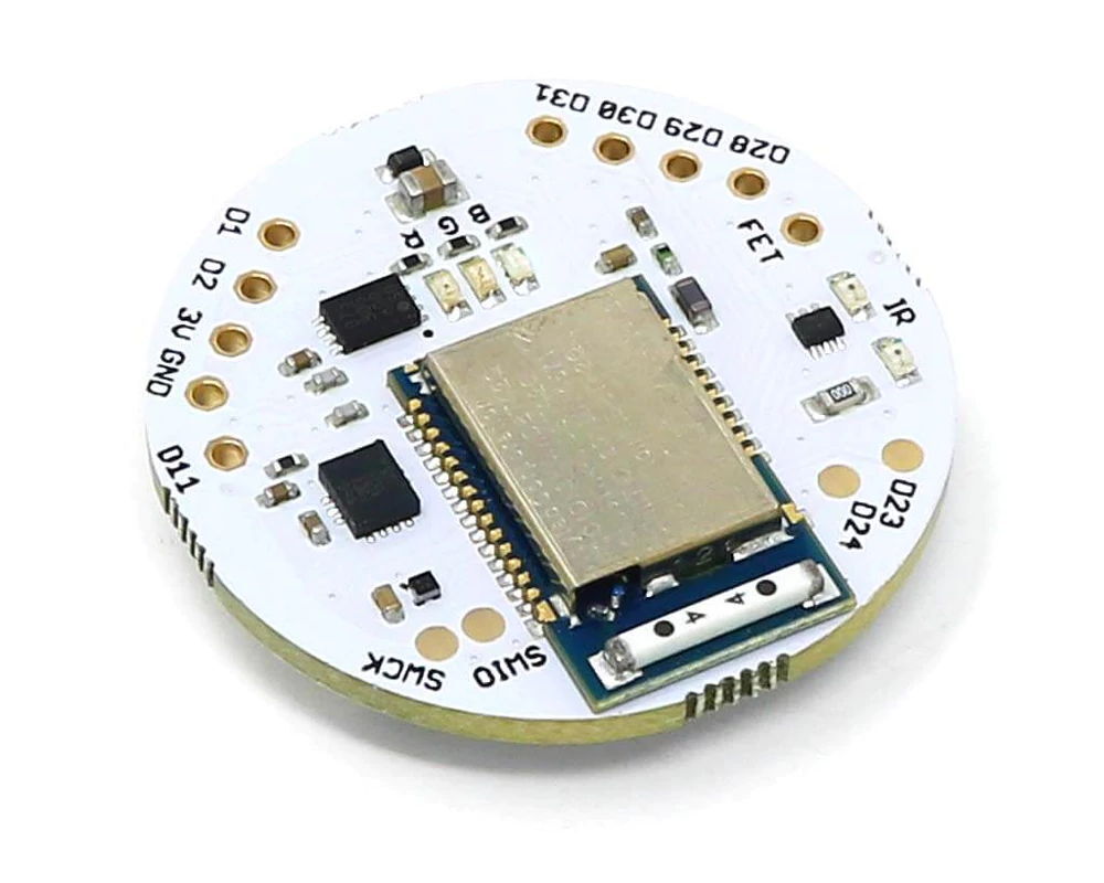

Мини-шайба Espruino Puck.js v2.1 со встроенной кнопкой — необычная платформа для портативных проектов IoT с автономным питанием от батарейки CR2032. Помимо беспроводной связи Bluetooth, BLE и NFC на борту устройства есть термометр, магнитометр и гироскоп/акселерометр, благодаря чему Puck.js можно использовать как BLE-кнопку для дистанционного управления или носимое смарт-устройство.

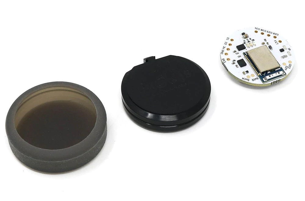

Круглый корпус из пластика с силиконовым чехлом облегчает монтаж на разные поверхности и не выделяется в окружающем пространстве, так что Puck.js уместно смотрится в DIY-проектах, связанных с умным домом. Необычный форм-фактор позволяет установить контроллер возле двери, чтобы автоматизировать включение-выключение света при открытии, или использовать его в качестве ИК-повторителя для дистанционного управления приборами.
Начинка
Основа Espruino Puck.js — беспроводной модуль Raytac MDBT42Q, который состоит из чипа Nordic nRF52832 и встроенной антенны.
Однокристальная система nRF52832 включает в себя 32-битный процессор с архитектурой ARM Cortex-M4 и тактовой частотой 64 МГц. На борту содержатся 512 КБ флеш-памяти и 64 КБ оперативной памяти. Чип поддерживает беспроводную связь Bluetooth v5.3 / BLE для обмена данными и прошивки по воздуху, а также программируемую NFC-метку с интегрированной антенной.
Плата Puck.js v2.1 несёт на борту дополнительную периферию:
  • Калиброванный термометр PCT2075TP измеряет температуру окружающей среды.
  • Трёхосевой магнитометр MMC5603NJ служит как датчик Холла и 3D-компас.
  • Трёхосевой гироскоп/акселерометр LSM6DS3TR-C определяет положение и ускорение шайбы в пространстве.
  • Полевой транзистор NTZD3154N питает ИК-передатчик и может подавать до 200 мА тока на внешние устройства.
Порты и интерфейсы
В силу миниатюрного исполнения все контакты на плате Espruino Puck.js v2.1 плотно сгруппированы.
Всего для подключения периферии предусмотрено 9 контактов ввода-вывода: 7 сквозных контактов и 2 контактные площадки. Часть из них обладает дополнительными возможностями.
  • Все 9 контактов умеют выводить аналоговые значения с помощью 12-разрядного ШИМ-сигнала.
  • 5 контактов принимают аналоговый сигнал через 12-битный АЦП.
  • 1 контакт поддерживает подключение ёмкостного датчика в виде спирали.
Для подключения внешних модулей предусмотрены аппаратные интерфейсы UART, SPI и I²C.
Отдельный контакт FET подключён к полевому транзистору и позволяет запитать периферию с потреблением тока до 200 мА (например, мотор или сервопривод) напрямую от Puck.js.
Обратите внимание, что логическое напряжение на пинах Puck.js — 3,3 вольта, поэтому подключение 5-вольтовой периферии повредит устройство.

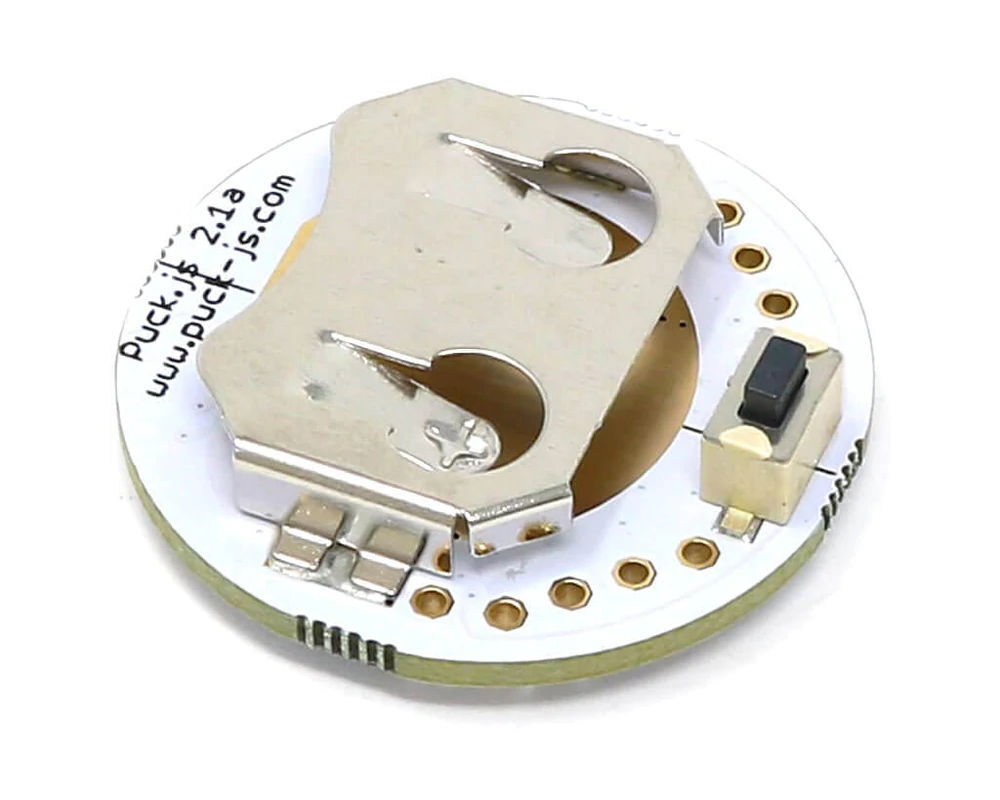

Платформа Espruino Puck.js v2.1 питается от батарейки CR2032. Чтобы запустить устройство в первый раз, вам понадобится вынуть плату из корпуса и установить приложенную батарейку в отсек. Время автономной работы от одной батарейки — до 20 дней.
