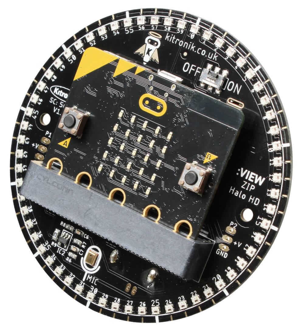

Круглая панель несёт в себе 60 цветных адресных светодиодов WS2812B Mini LED для создания эффектной анимации. Встроенный пьезоизлучатель добавит вашему девайсу звуковые эффекты, а MEMS-микрофон позволит распознавать шумовые сигналы — например, хлопки.
Особенности
  • Световой круг из 60 индивидуально адресуемых RGB-светодиодов WS2812B-Mini.

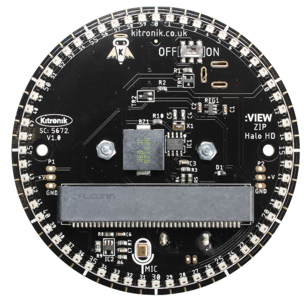

  • Контактные площадки micro:bit P1/P2 выведены на плате с шагом 2,54 мм.
  • Аудиоподготовка со встроенным пьезо-динамиком и MEMS-микрофоном.
  • Встроенная микросхема часов реального времени (RTC).

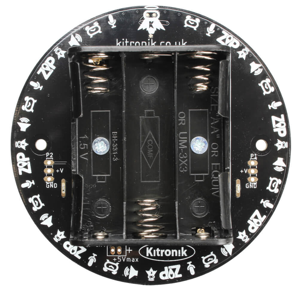

  • Элементарное подключение micro:bit через краевой разъём — ни пайки, ни проводов!

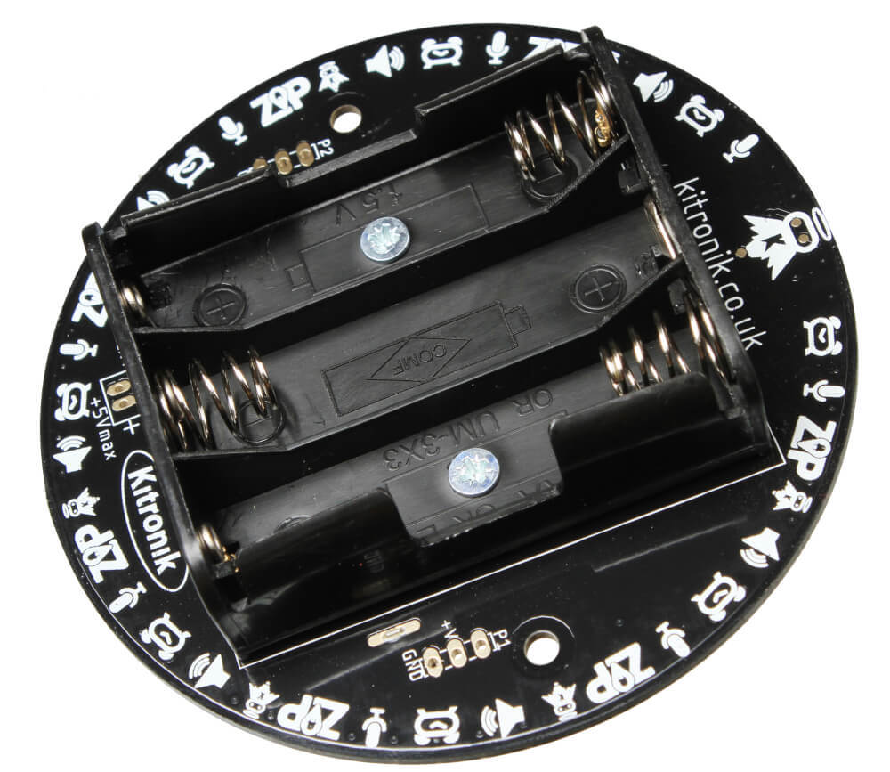

  • Батарейный отсек 3×AA сзади платы для автономного питания устройства с физическим выключателем.

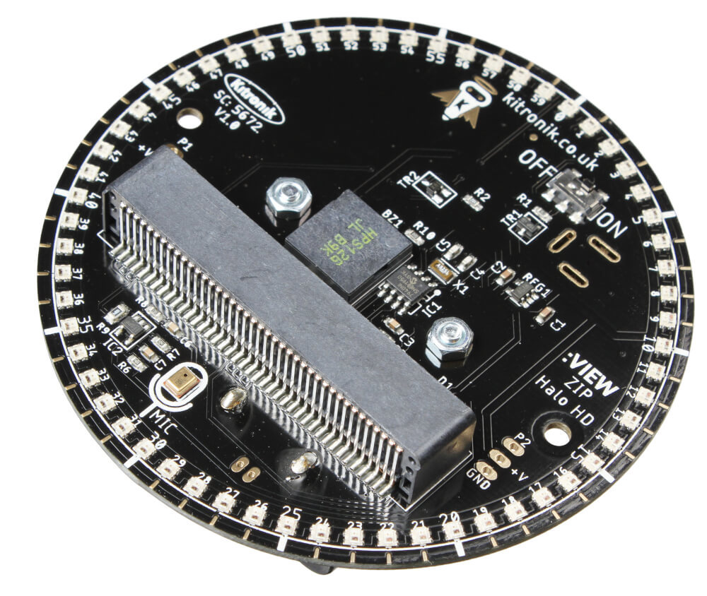

Светодиодный модуль Kitronik ZIP Halo HD содержит гнездо для прямого подключения платы BBC micro:bit через краевой разъём.
При желании на плату можно напаять штыревые соединители, чтобы получить доступ к контактам «Микробита» P1/P2, +V и GND со стандартным шагом 2,54 мм, или же установить разъём питания JST.

Модуль питается от трёх пальчиковых батареек AA, которые помещаются в батарейный отсек 3×AA позади устройства. Физический переключатель On/Off помогает экономить питание, когда светодиодная панель не используется.
