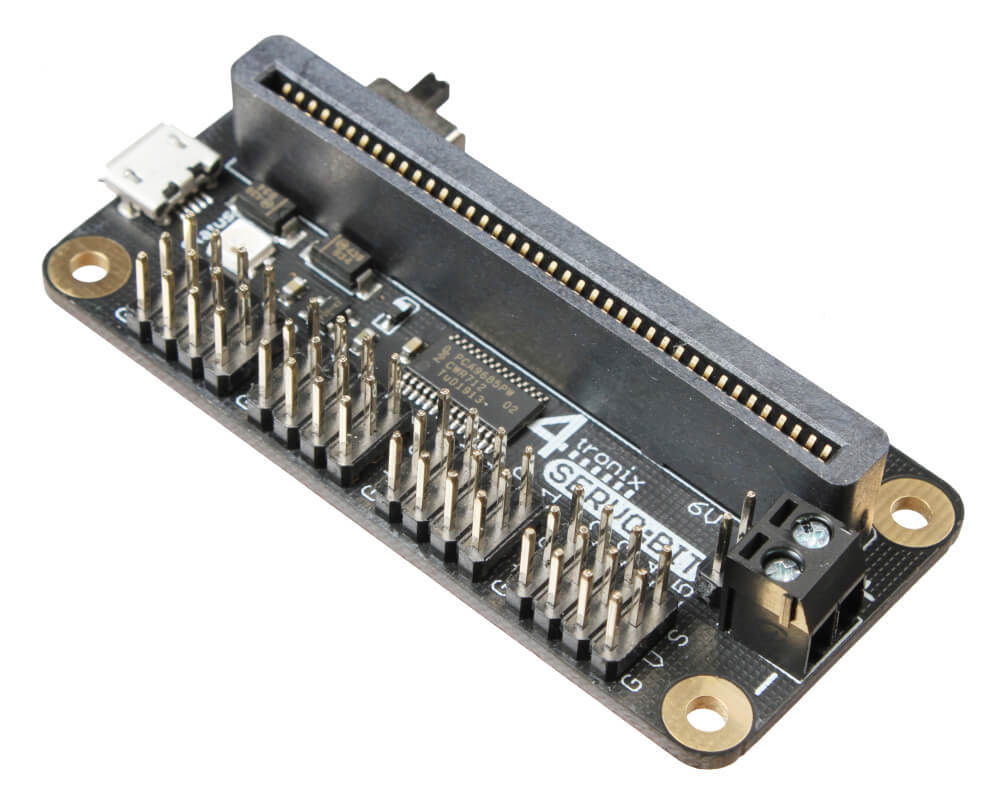

Драйвер servo:bit поможет вам управлять целым оркестром из 16 сервоприводов с одной-единственной платы micro:bit.
Модуль построен на драйвере PCA9685 и рассчитан на управление сервоприводами с рабочим напряжением от 5 до 6 В. Это позволяет без особого труда пилить самодельных DIY-роботов на micro:bit и программировать их в графической среде MakeCode.
Особенности
  • Драйвер сервоприводов на чипе PCA9685: 16 каналов управления с ШИМ.
  • Наглядная индикация с адресным светодиодом WS2812.
  • Монтажные отверстия для надёжного крепления в корпусе.
  • Подключение проводами без пайки и хлопот.
Драйвер servo:bit содержит гнездо для прямого подключения платы BBC micro:bit через краевой разъём.

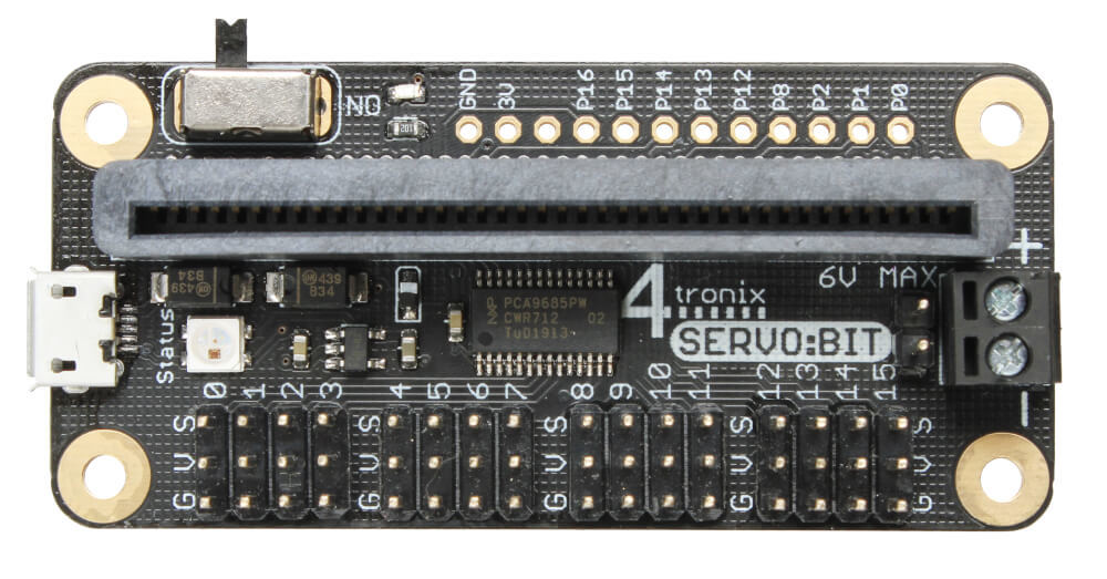

Сервоприводы подключаются через тройные группы штыревых контактов на плате:
  • S — управляющий сигнал.
  • V — питание сервопривода.
  • G — общая земля.

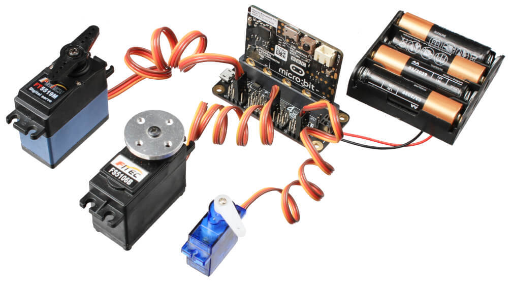

Драйвер питается через разъём USB или винтовой клеммник: сюда можно подключить батарейный отсек 4×AA, USB-адаптер или любой источник напряжения 5–6 В. Клеммник питания продублирован штыревыми соединителями «папа».
Модуль оборудован физическим выключателем, который обесточивает сервоприводы и управляющую плату micro:bit.
Обратите внимание, что сервоприводы не заработают без подключения внешнего питания к servo:bit.
