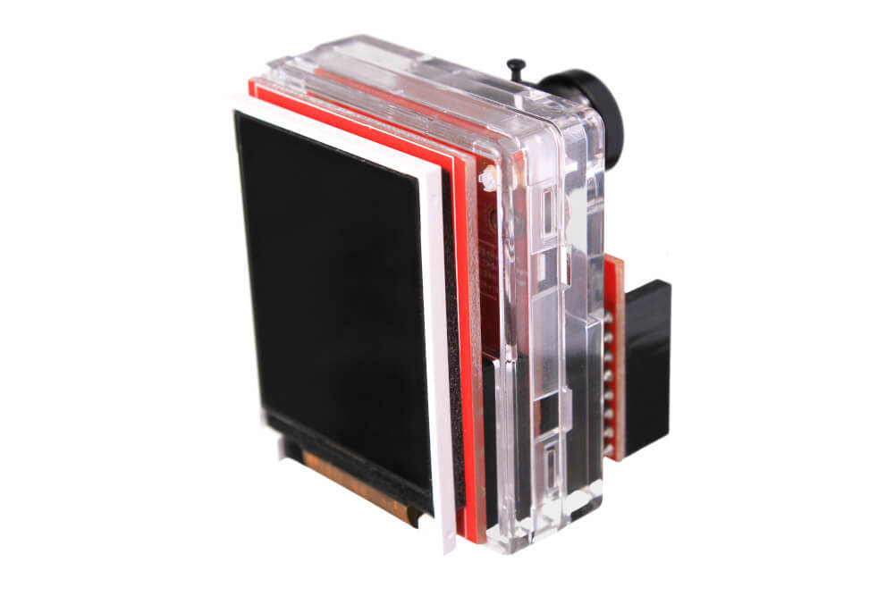

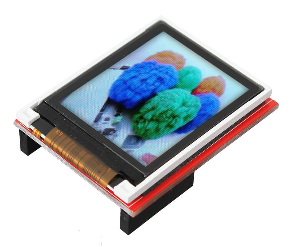

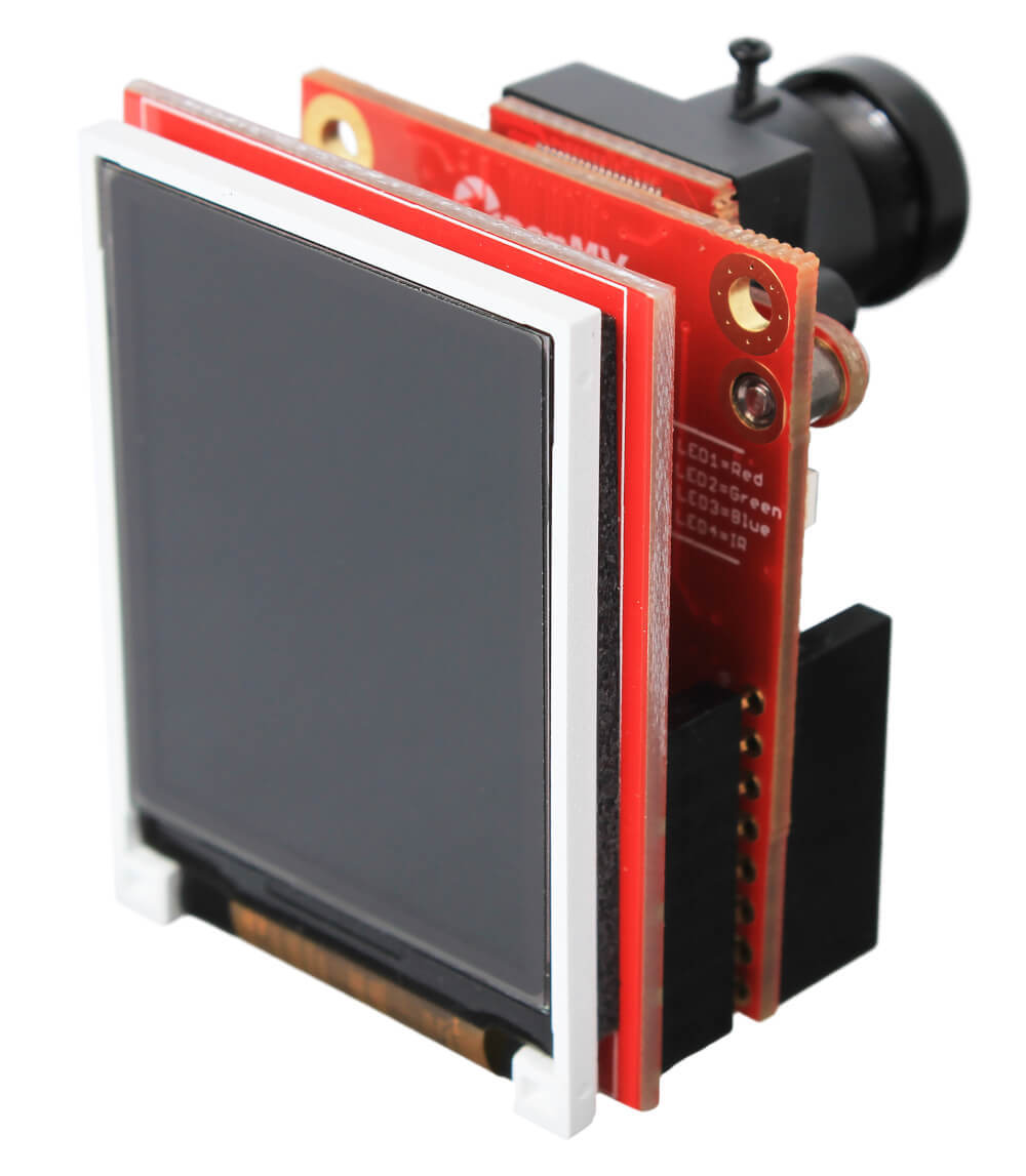

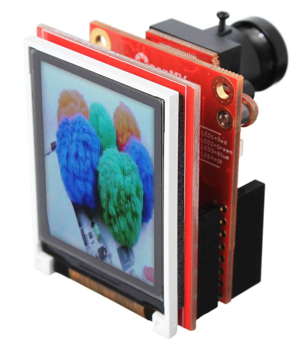

Модуль OpenMV LCD Shield с мини-экраном 1,8 дюйма поможет вам вывести изображение с камеры машинного зрения OpenMV без компьютера и внешних мониторов.
Портативный дисплей пригодится для отладки камеры в полевых условиях. На живом изображении выводятся маркеры распознавания объектов, которые обсчитываются камерой. Например, при настройке чувствительности робота вы сразу увидите, насколько хорошо он отслеживает линию трассы.
Начинка

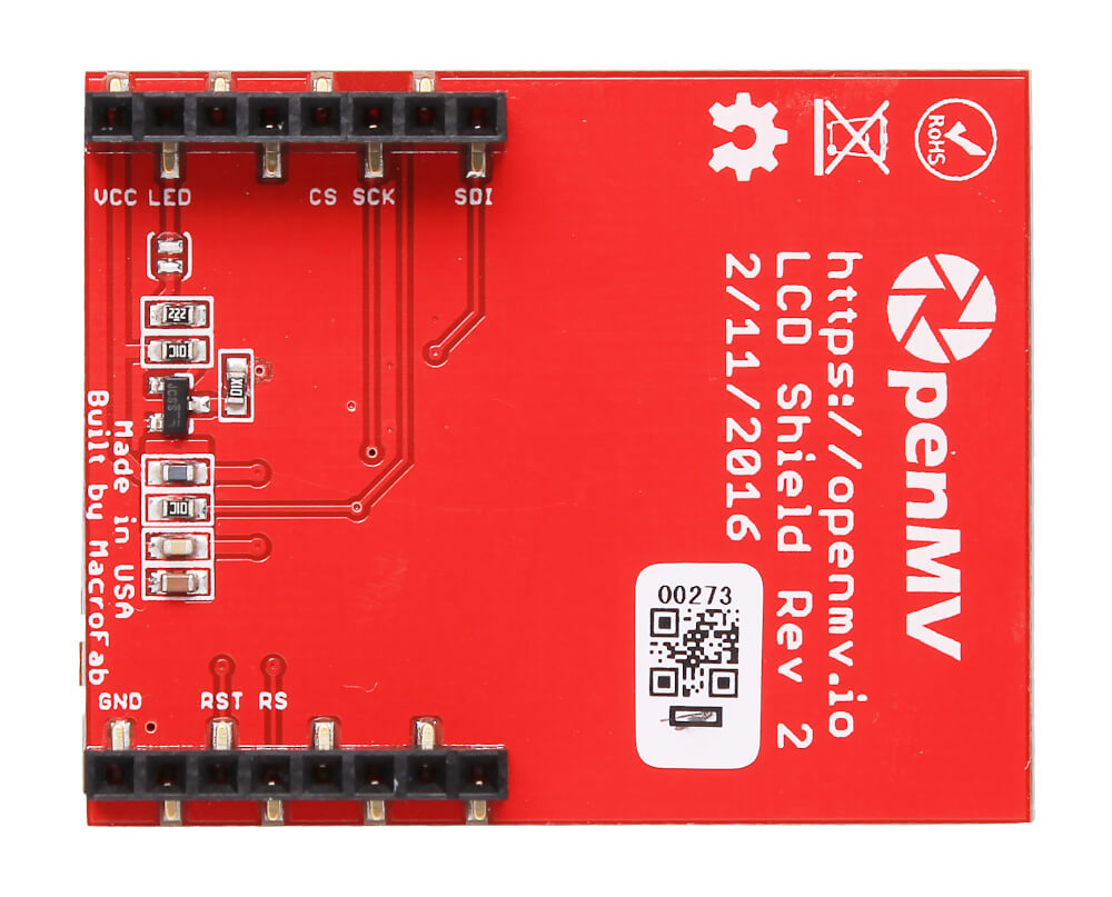

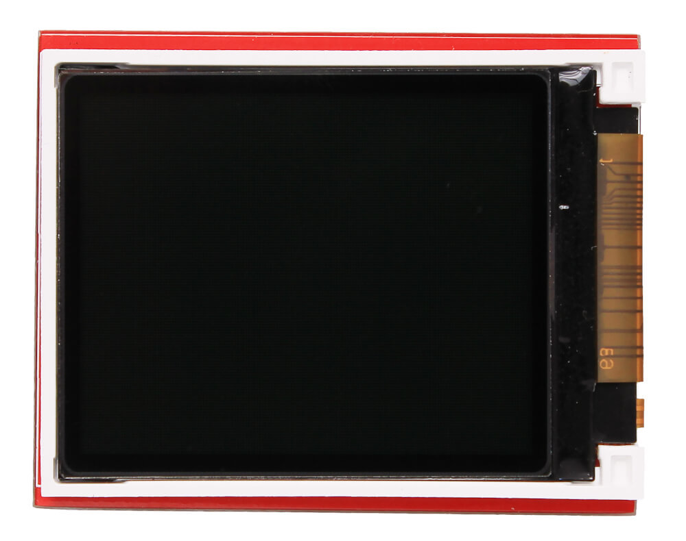

В основе шилда лежит панель JD-T18003-T01 — цветной LCD-дисплей TFT TN с диагональю 1,8 дюйма, разрешением 128×160 и белой светодиодной подсветкой. Изображение передаётся в 16-битном формате RGB565 и содержит 65536 цветов.
Контроллер дисплея ST7735R выступает драйвером для ЖК-матрицы и берёт на себя общение с управляющей начинкой камеры.
Программное обеспечение
LCD Shield поддерживается в среде разработки OpenMV IDE, которая содержит примеры работы с модулем. Все функции, необходимые для инициализации и управления экраном, собраны в готовой библиотеке LCD.

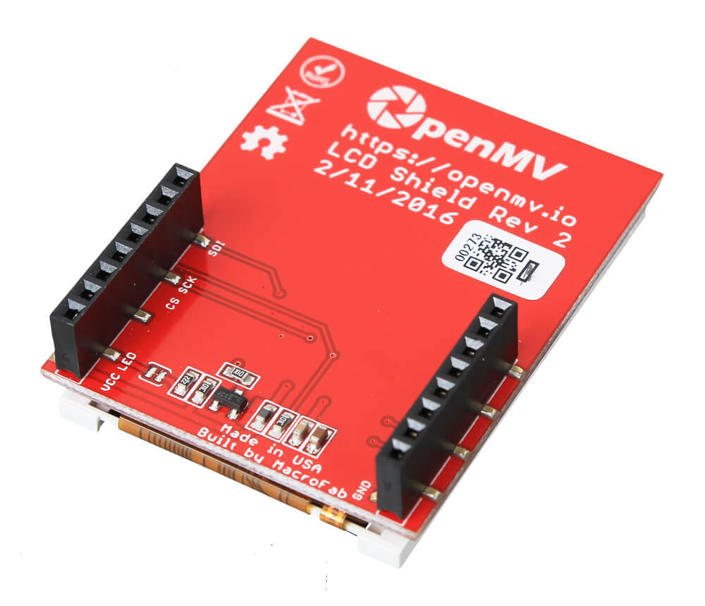

Модуль LCD Shield устанавливается на контактные колодки камеры OpenMV и не требует дополнительного питания. Обмен информацией происходит по интерфейсу SPI с дополнительными пинами, остальные контакты GPIO на платформе камеры остаются свободными для подключения дополнительных модулей.
