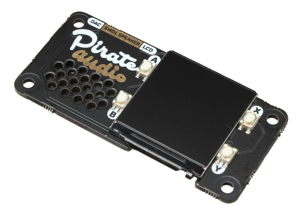

Превратите свою Raspberry Pi в портативную колонку на 1 Вт. Установите шилд Pimoroni Pirate Audio со встроенным динамиком — и ваша «Пиратская станция» зазвучит на весь рабочий стол!

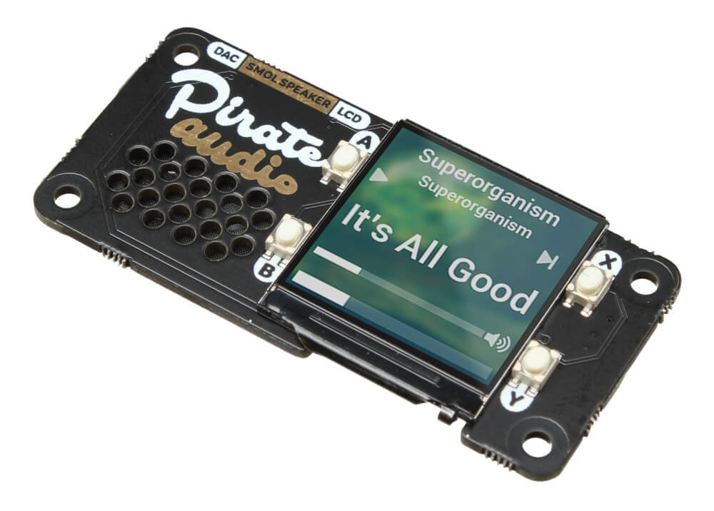

Комбинированный ЦАП и усилитель класса D обеспечивает чистое звучание с дискретизацией 24 бита / 96 кГц при низком энергопотреблении. Встроенный цветной экран 1,3″ показывает обложки треков, четыре кнопки управляют громкостью и воспроизведением.

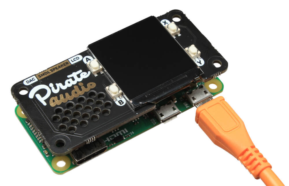

В качестве мозга умной колонки на базе Pirate Audio лучше всего подойдут миниатюрные платы Raspberry Pi Zero, Zero W или Zero 2 W, дополненные автономным питанием.
Особенности
  • Воспроизведение цифрового аудио 24 бита / 96 кГц по I²S.

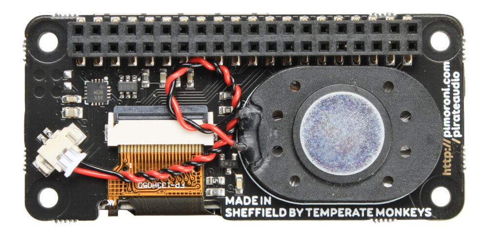

  • Встроенный ЦАП/усилитель MAX98357A мощностью 1 Вт.
  • Встроенный динамик 1 Вт / 8 Ом.

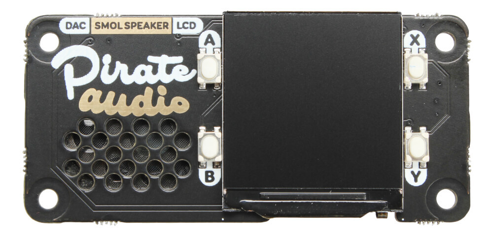

  • Цветной 1,3-дюймовый дисплей IPS.
  • Четыре тактовые кнопки.

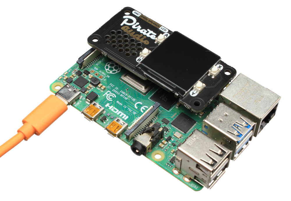

Звуковой модуль Pirate Audio — стандартный шилд формата mini HAT, который устанавливается на Raspberry через 40-штырьковую вилку GPIO.
