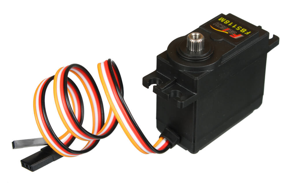

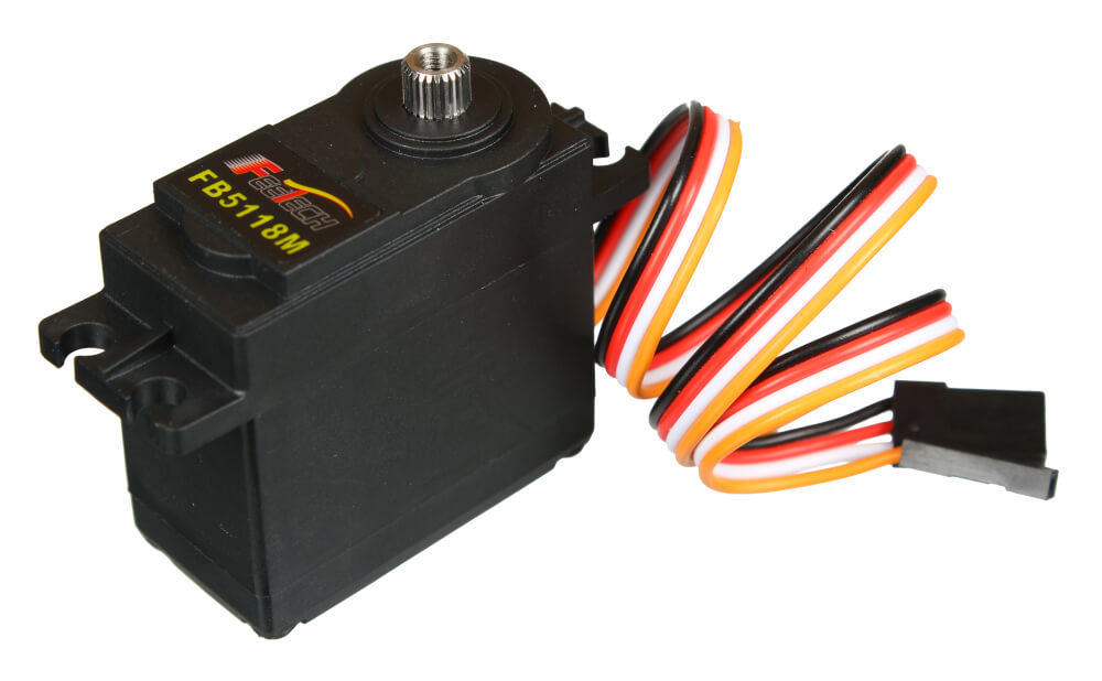

Цифровой сервопривод FB5118M с обратной связью — мощный сервомотор, у которого сигнал внутреннего потенциометра выведен отдельным проводом для точного измерения угла поворота. Это пригодится вам, чтобы строить хитрые петли обратной связи, где фигурирует текущее положение вала. Например, чтобы узнать, достиг ли сервопривод целевого положения или ему что-то помешало.
Сервопривод развивает крутящий момент 15 кг·см и обладает углом поворота 300°, то есть может быть установлен в любое положение в пределах 5/6 от полной окружности.

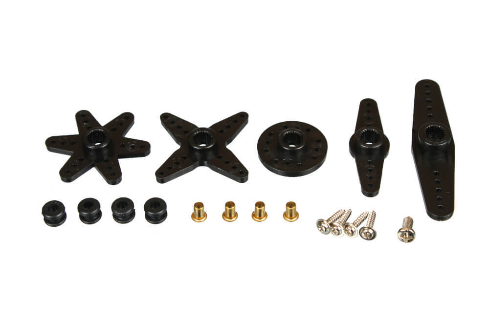

  • Вместе с сервоприводом идёт комплект крепежа и пластиковых качелек. Используйте их, чтобы приводить в действие различные механизмы без необходимости искать насадки.

Привод подключается шлейфом из четырёх проводов:
  • Красный — питание привода.
  • Чёрный — земля.
  • Белый — управляющий сигнал от микроконтроллера.
  • Оранжевый — сигнал обратной связи (выход потенциометра).

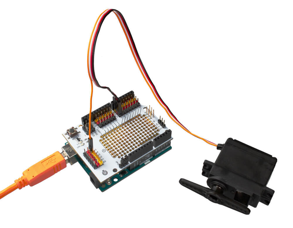

При подключении к Arduino, Iskra JS, STM32 Nucleo и другим платформам, которые совместимы с шилдами форм-фактора Arduino R3, рекомендуем использовать плату расширения Troyka Shield.
Чтобы одновременно и точно управлять множеством приводов, не занимая ценные пины контроллера, вам пригодится специальный Multiservo Shield. А для одноплатных компьютеров Raspberry Pi советуем взять Troyka HAT.

  • 1× Сервопривод FB5118M
  • 1× Комплект пластиковых насадок
  • 1× Комплект крепежа
