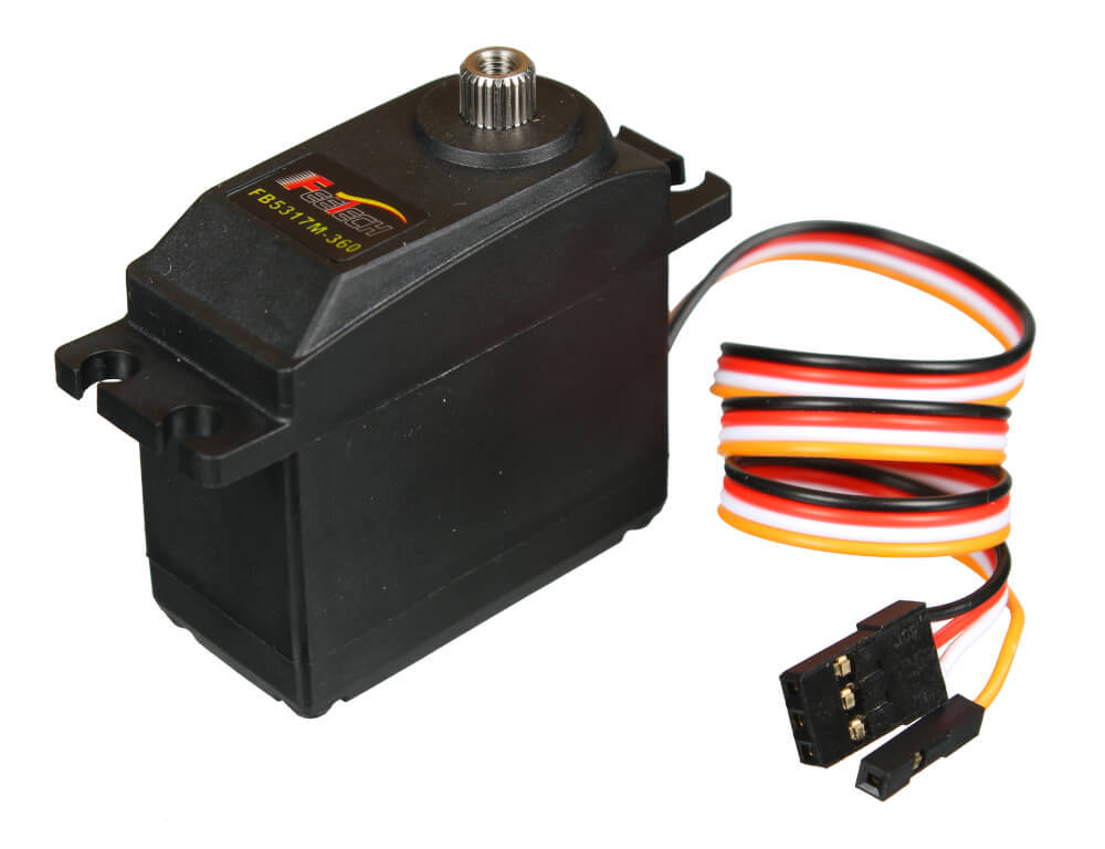

Цифровой сервопривод постоянного вращения FB5317M-360 с обратной связью — мощный сервомотор, у которого сигнал внутреннего потенциометра выведен отдельным проводом для считывания положения вала. Это пригодится вам, чтобы строить хитрые петли обратной связи, где фигурирует текущее направление и скорость вращения сервопривода. Например, чтобы подсчитывать обороты в минуту или пробег.
Сервопривод FB5317M-360 развивает крутящий момент 15 кг·см и свободно вращается на 360° со скоростью до 50 об/мин, поэтому его можно использовать как мотор, который не требует для работы дополнительного драйвера.

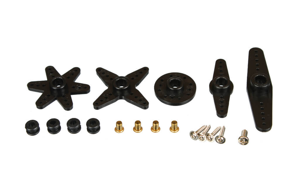

  • Вместе с сервоприводом идёт комплект крепежа и пластиковых качелек. Используйте их, чтобы приводить в действие различные механизмы без необходимости искать насадки.

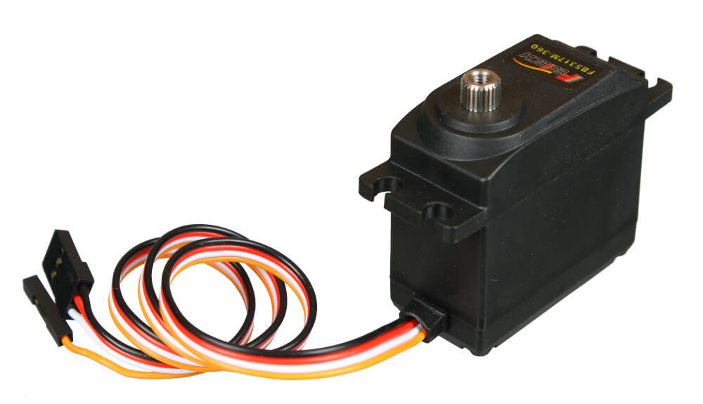

Привод подключается шлейфом из четырёх проводов:
  • Красный — питание привода.
  • Чёрный — земля.
  • Белый — управляющий сигнал от микроконтроллера.
  • Оранжевый — сигнал обратной связи (выход потенциометра).

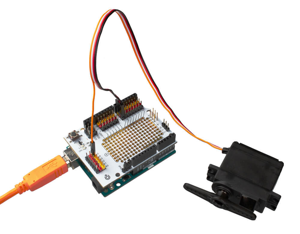

При подключении к Arduino, Iskra JS, STM32 Nucleo и другим платформам, которые совместимы с шилдами форм-фактора Arduino R3, рекомендуем использовать плату расширения Troyka Shield.
Чтобы одновременно и точно управлять множеством приводов, не занимая ценные пины контроллера, вам пригодится специальный Multiservo Shield. А для одноплатных компьютеров Raspberry Pi советуем взять Troyka HAT.

  • 1× Сервопривод FB5317M-360
  • 1× Комплект пластиковых насадок
  • 1× Комплект крепежа
