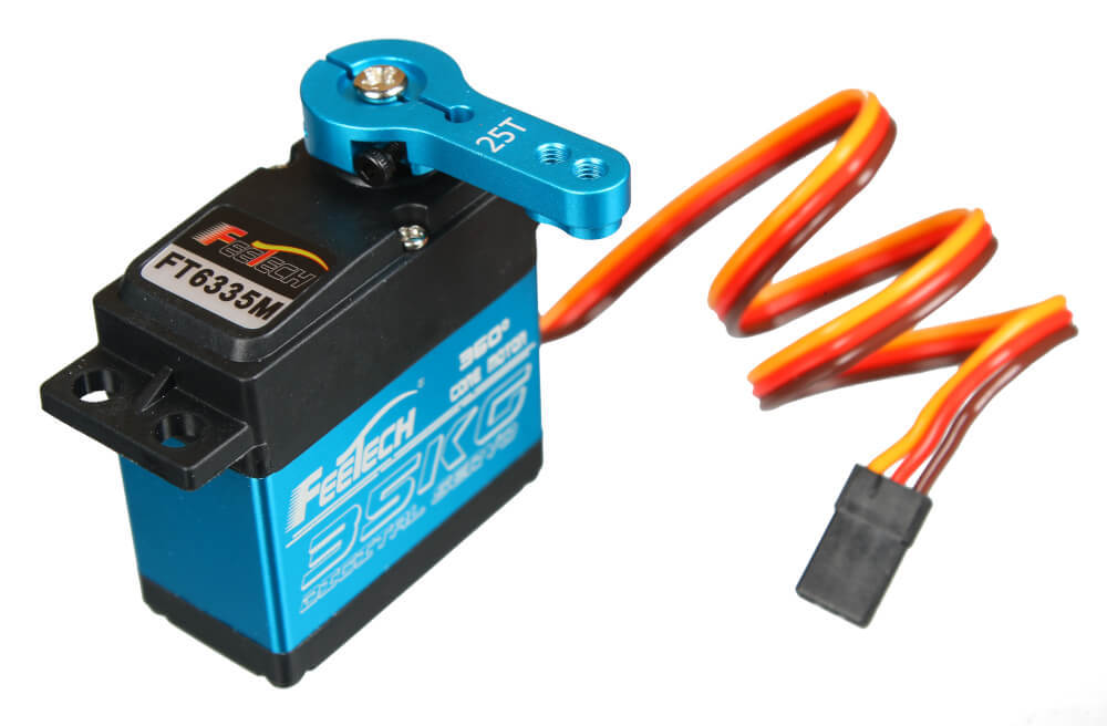

Сервопривод FT6335M обладает крутящим моментом 28,8 кг·см и могучими стальными шестернями, которые сочетают прочность и долговечность. Цифровая схема обеспечивает быстрые и точные реакции привода на управляющие импульсы.
Привод позволяет установить и удерживать угол поворота вала в пределах от 0 до 360°. Зачастую именно так управляются манипуляторы, механические руки, захваты и прочие моторизованные штучки.
Особенности
  • Цифровая схема обеспечивает быстрые и точные реакции сервопривода на управляющие импульсы.
  • Возможность поворота на 0–360° с удержанием заданного угла.
  • Крутящий момент в пике достигает 28,8 кг·см, поэтому сервопривод FT6335M подходит для моторизации крупных узлов и мобильных роботов.

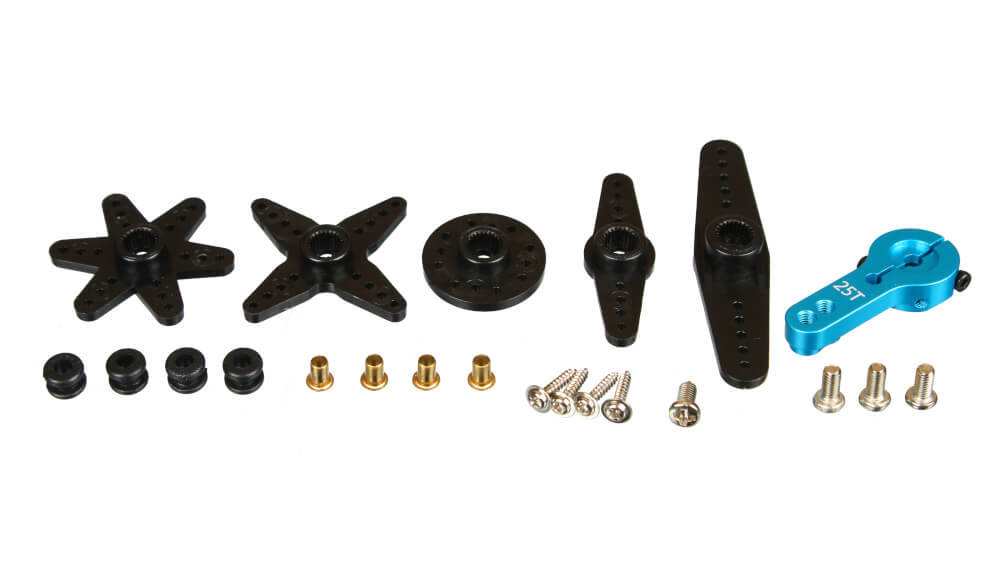

  • Вместе с сервоприводом идёт комплект крепежа и пластиковых качелек. Используйте их, чтобы приводить в действие различные механизмы без необходимости искать насадки.
Для работы сервопривода необходимы контроллер и внешний источник питания c напряжением 4-8,4 вольта и током не менее 3 А.

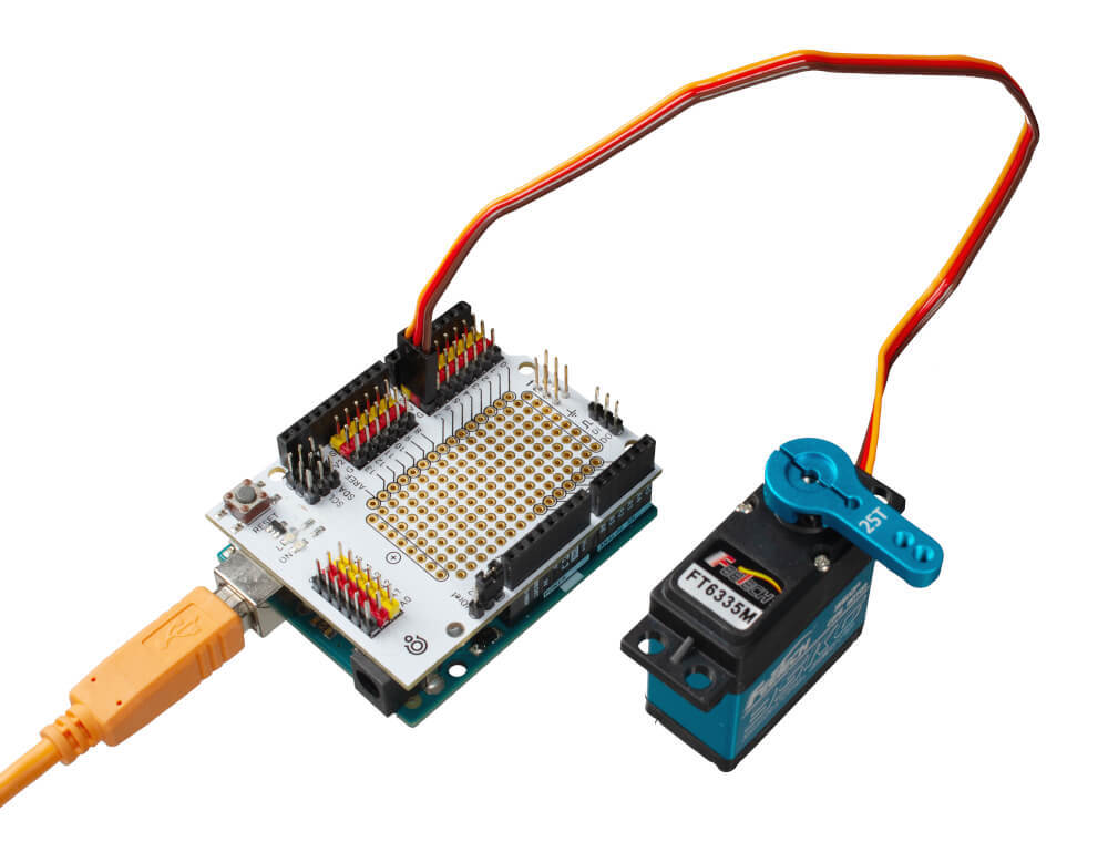

Привод подключается шлейфом из четырёх проводов:
  • Красный — питание привода.
  • Чёрный — земля.
  • Белый — управляющий сигнал от микроконтроллера.
При подключении к Arduino, Iskra JS, STM32 Nucleo и другим платформам, которые совместимы с шилдами форм-фактора Arduino R3, рекомендуем использовать плату расширения Troyka Shield.
Чтобы одновременно и точно управлять множеством приводов, не занимая ценные пины контроллера, вам пригодится специальный Multiservo Shield. А для одноплатных компьютеров Raspberry Pi советуем взять Troyka HAT.

  • 1× Сервопривод FT6335M
  • 1× Комплект пластиковых насадок
  • 1× Комплект крепежа
  • Модель: Feetech FT6335M
  • Сигнал управления: PDM (Pulse-Duration Modulation)
  • Угол поворота: до 360°
  • Напряжение питания: 4–8,4 В
  • Номинальный крутящий момент: 9,5 кг·см
  • Пиковый крутящий момент: 28,8 кг·см
  • Скорость вращения: 60° за 0,238 сек (360° за 1,43 сек)
  • Потребляемый ток (без нагрузки): 150 мА
  • Номинальный ток: 1 А
  • Ток блокировки: 3,2 А
  • Внутренний интерфейс: цифровой
  • Материал шестерней: сталь
  • Материал корпуса: пластик
  • Размеры: 55×20×47,4 мм
  • Вес: 65 г
