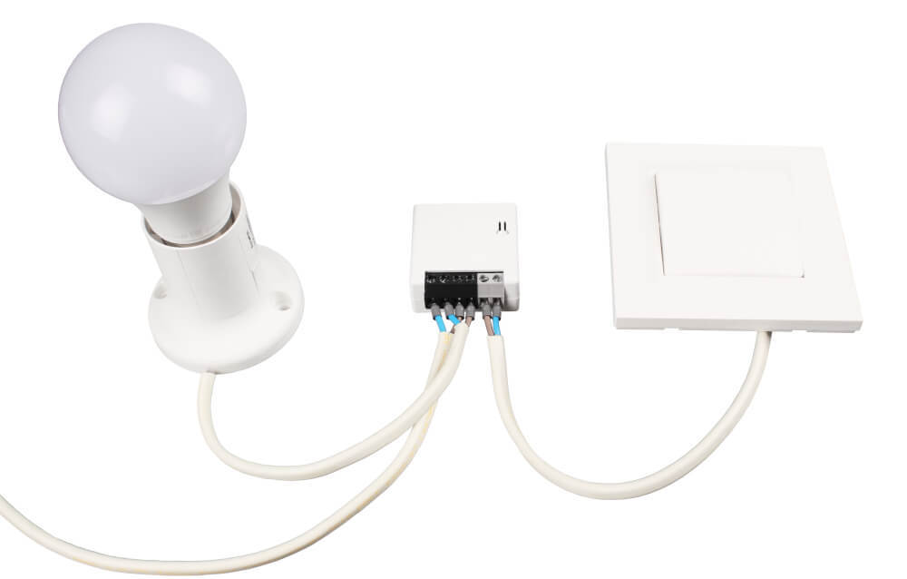

Подключение и монтаж

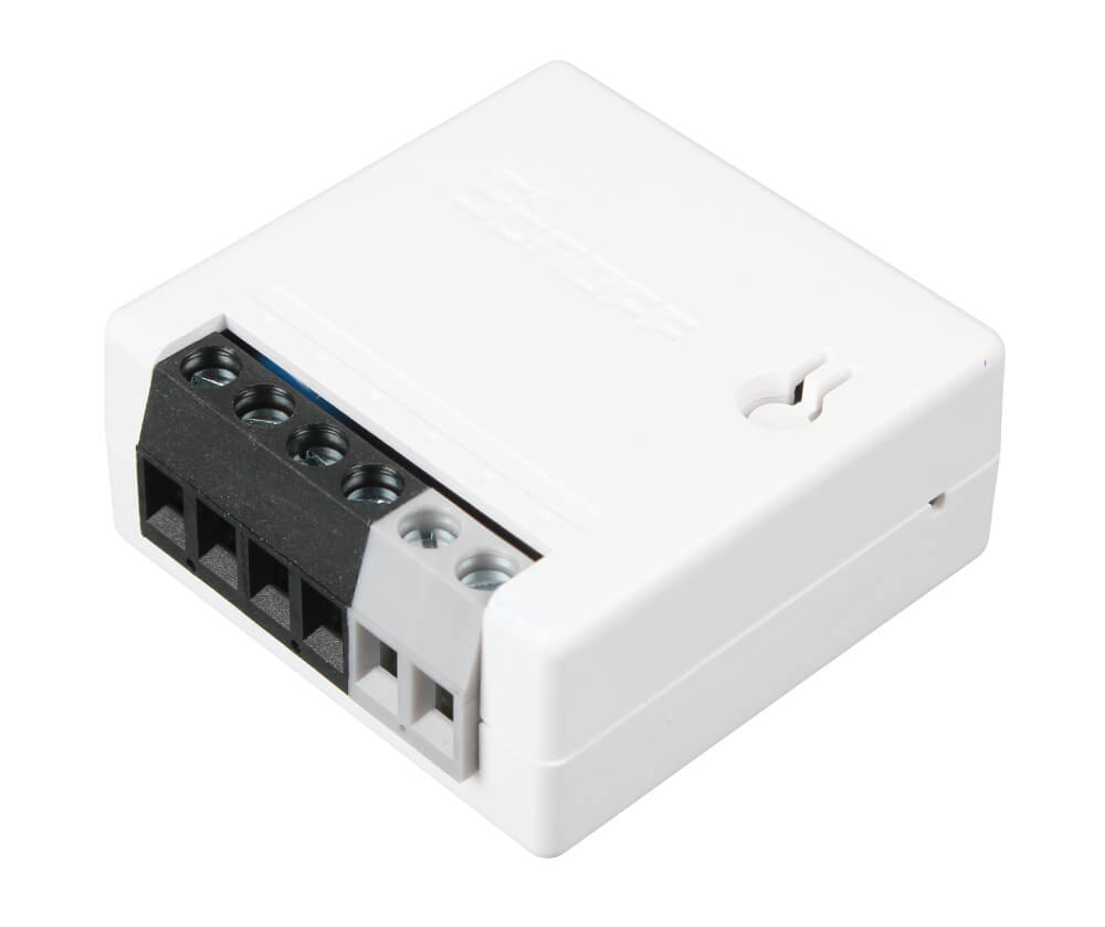

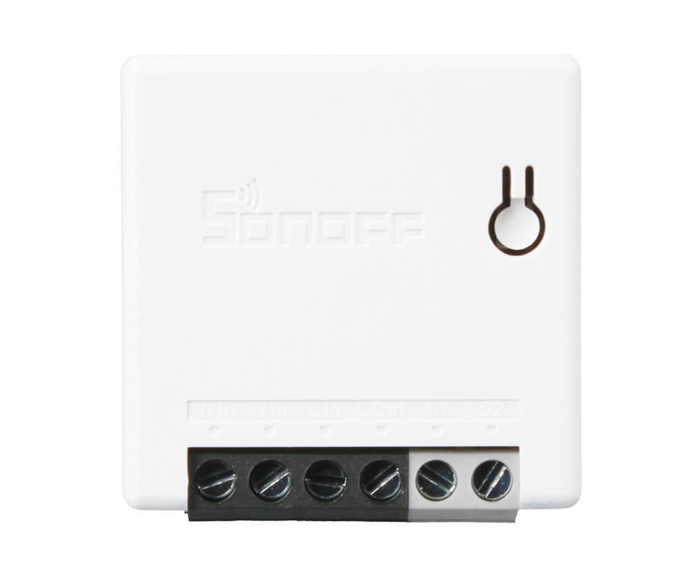

Входы умного реле Sonoff MINI R2 подключаются напрямую к линии 220 В через ноль (N) и фазу (L), а выходы — к управляемой нагрузке.
Дополнительный вход S1/S2 позволяет подключить физический выключатель, кнопку или логический выход датчика для управления реле. Цветовая маркировка клеммника не даст перепутать слаботочный вход с силовыми линиями.
Прибор рассчитан на установку в распределительном коробе, в нише за существующим выключателем и тому подобных местах. Обратите внимание, что металлические панели поблизости могут ухудшить Wi-Fi-сигнал.
