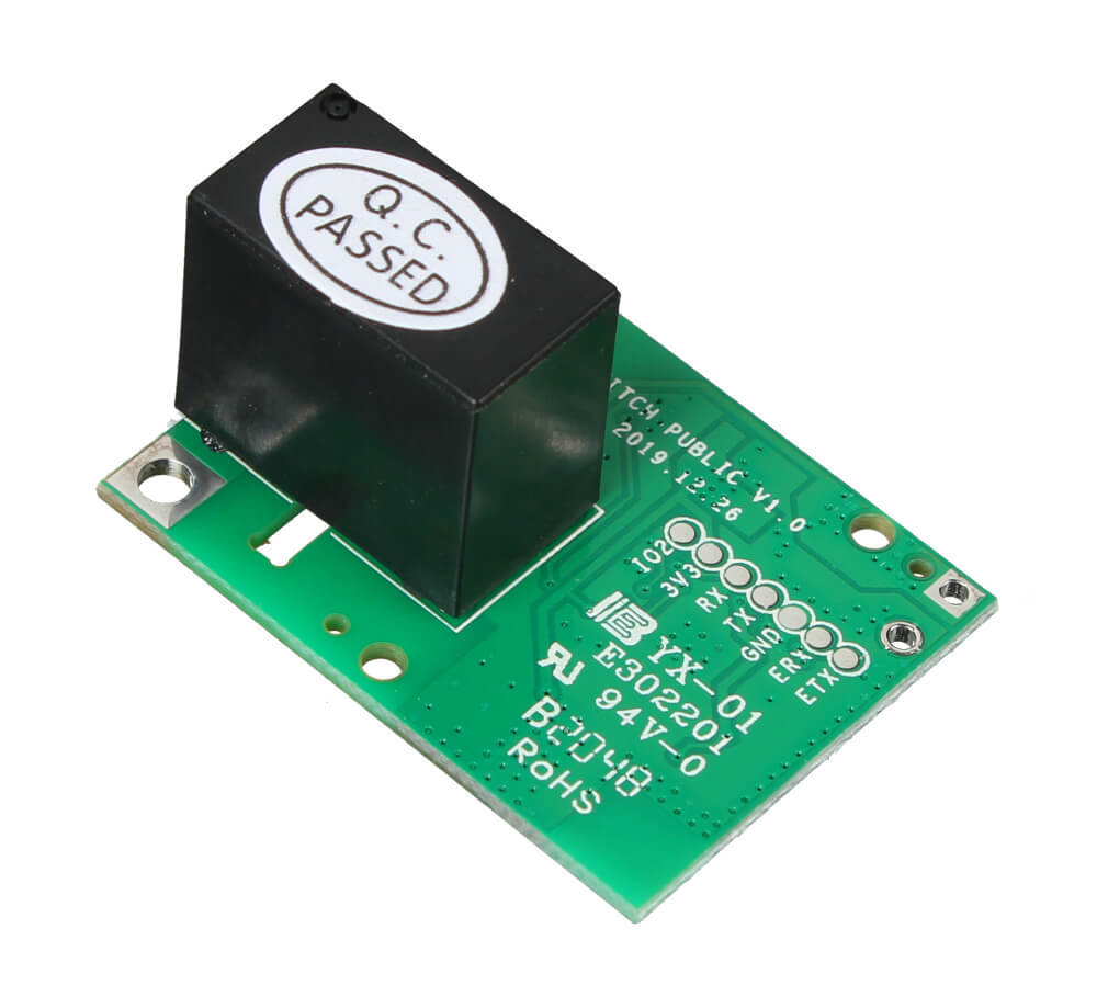

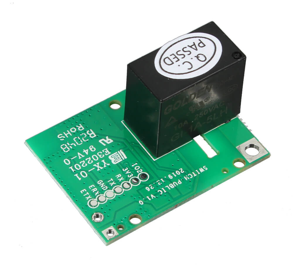

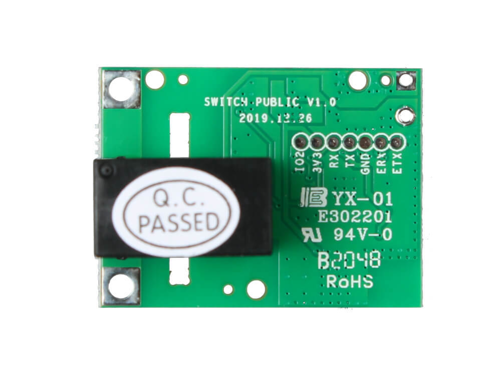

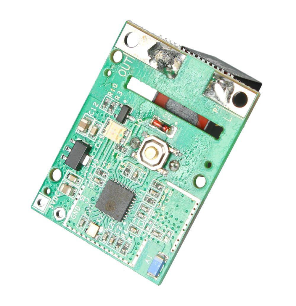

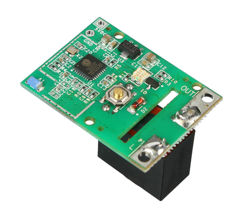

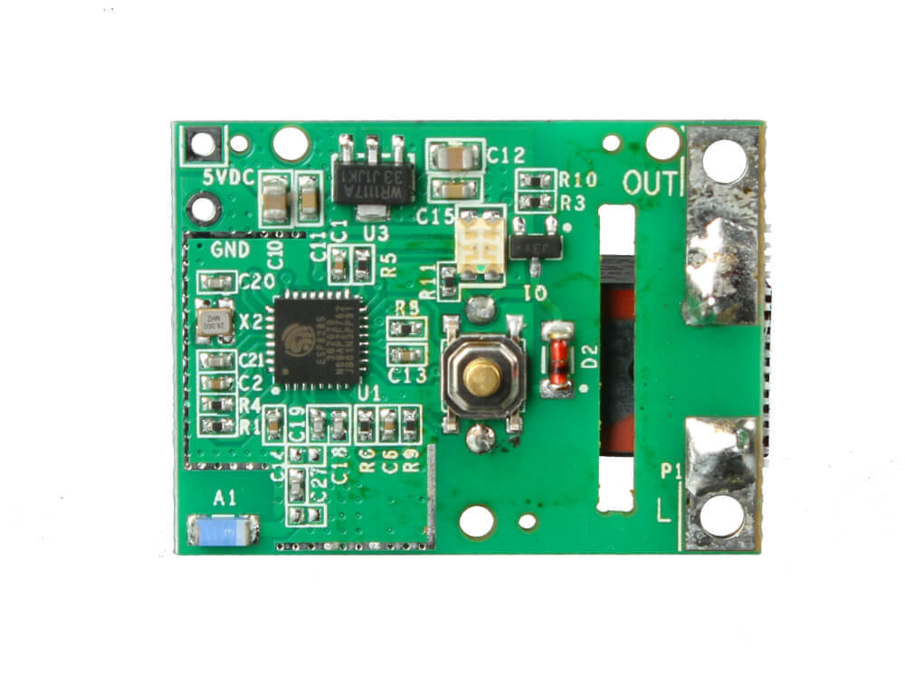

Подключение и монтаж
Входы умного реле Sonoff RE5V1C подключаются к источнику питания 5 В, а выходы — в разрыв линии (фазы) питания управляемой нагрузки.
Для надёжного монтажа вам понадобится припаять эти контакты. Если вы хотите обойтись подключением через клеммники — обратите внимания на умные реле в корпусе.
Контакт Функция
5V DC Питание модуля (+)
GND Питание модуля (−)
L Вход питания нагрузки
OUT Выход питания нагрузки
Компактный модуль реле монтируется через три крепёжных отверстия внутри распределительного короба или корпуса вашего DIY-устройства.
