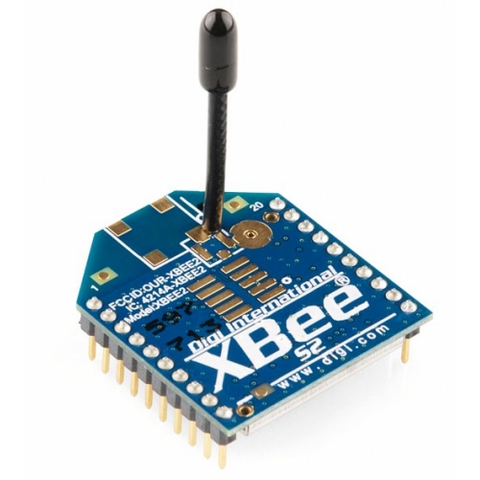

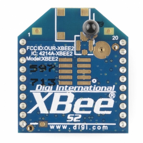

XBee — это модуль, дающий вашему устройству возможность использования протокола ZigBee. Это стандарт беспроводной передачи данных вроде Bluetooth, но ориентированный на экономию электроэнергии и большую защищённость канала при меньшей скорости. XBee производится компанией Digi (бывший MaxStream). Это вторая (Series 2), последняя версия модуля.
Мощности передатчика хватает для общения на расстоянии до 120 м на улице и до 35 м в помещении. Скорость обмена данными: до 250 кбит/с. Устройство работает на частоте 2,4 ГГц. Возможны как простые соединения «точка-точка», так и сети со сложной топологией.
Модуль работает от напряжения 2,8 - 3,4 В, потребляет 45 мА в режиме приёма, 50 мА в режиме передачи и 0,01 мА в режиме энергосбережения.
Работа с XBee организована как пересылка сообщений через последовательное (serial) соединение.
