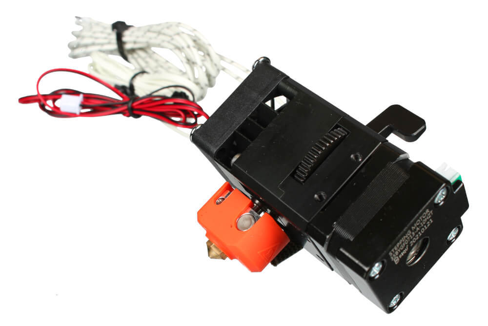

BIQU H2 — один из самых компактных и лёгких директ-экструдеров для апгрейда вашего 3D-принтера. Используйте его, чтобы увеличить точность и скорость печати гибким пластиком без лишней инерционности при перемещении печатной головки, поскольку весь экструдер в сборе с охлаждением весит 211 г.
Экструдер BIQU H2 работает по схеме Direct и подаёт пластик напрямую к соплу, в отличие от экструдеров системы Bowden, которым сперва приходится проталкивать пластик через длинную трубку. За счёт этого Direct-экструдер позволяет более точно и эффективно управлять подачей пластика и одновременно снизить нагрузку на шаговый мотор.
Использование директ-экструдера также упрощает процесс замены филамента по сравнению с боуденовской схемой: вам достаточно просто вставить новую нить в механизм, поэтому вы сможете быстрее продолжить печать.

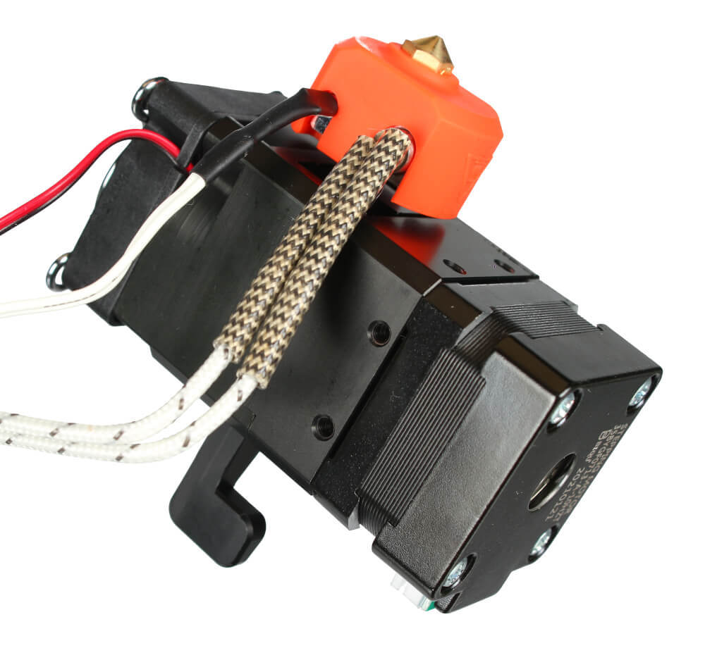

  • Система прямой подачи филамента (Direct Extruder) минимизирует расстояние от механизма до сопла, что повышает общую точность и скорость печати, а также упрощает замену пластика.
  • Компактная и лёгкая конструкция экструдера позволяет установить его на Creality Ender-3 V2 и другие популярные 3D-принтеры без существенных переделок.

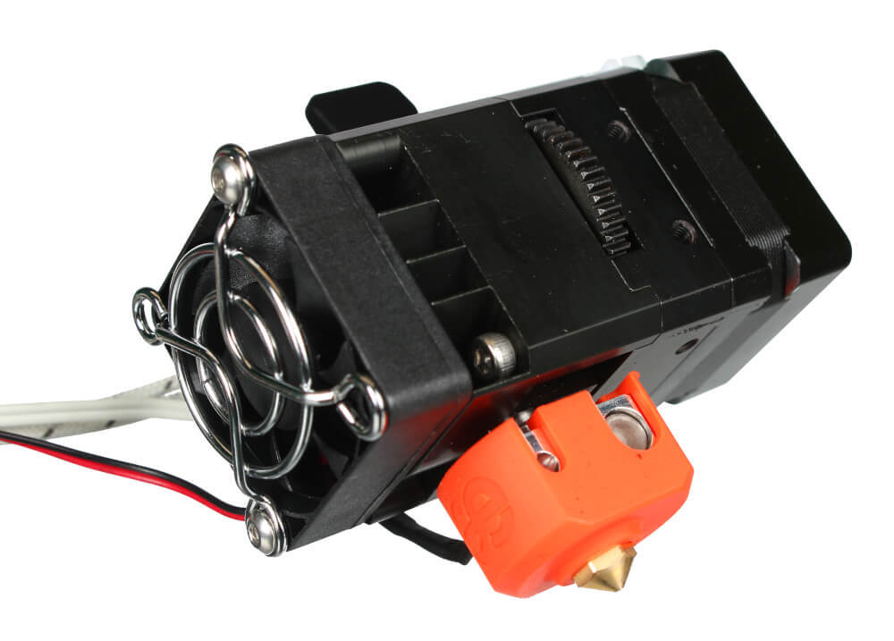

  • Оптимизированная система охлаждения выдерживает температуру печати до 260 °С.
  • Экструдер поставляется в сборе с шаговым двигателем. Нагреватель, термодатчик и проводка подключаются отдельно.

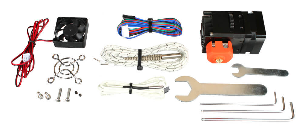

  • 1× Экструдер в сборе
  • 1× Вентилятор 3510
  • 1× Решётка вентилятора
  • 1× Соединительный шлейф
  • 1× Нагревательный элемент
  • 1× Термистор
  • 1× Комплект крепежа
  • 1× Комплект инструмента
