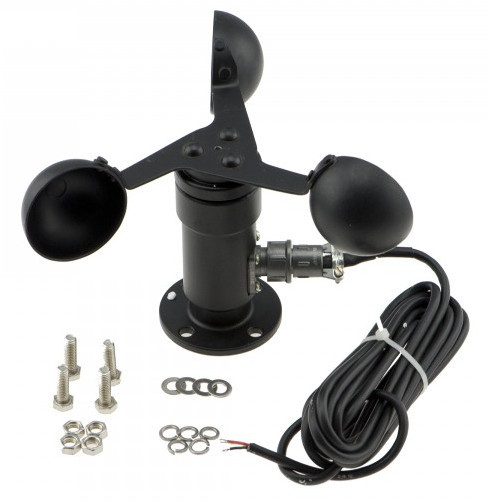

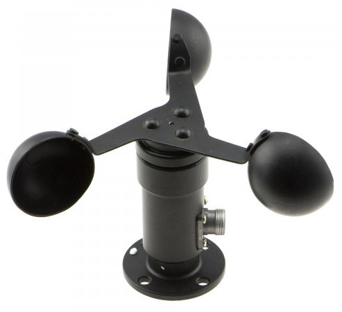

Вашей метеостанции не хватало сенсора скорости ветра? Теперь, воспользовавшись анемометром, вы легко сможете получать эту информацию.
Сенсор может быть использован не только для систем мониторинга, но и для оповещения людей, занимающихся видами спорта, которым необходим ветер определённой силы: виндсёрфинг, кайтсёрфинг, пара- и дельтапланеризм.
Внутри сенсора находится контроллер, который отсеивает помехи и выдаёт надёжный, усиленный, доступный для измерений сигнал. При этом между изменением скорости ветра и появлением сигнала задержка составляет всего одну секунду.
Электронная начинка сенсора запрятана внутрь водонепроницаемого корпуса. Разъём шнура питания и сигнала тоже водонепроницаем. Сам анемометр сделан из прочного металла. Всё это позволяет использовать сенсор под открытым небом.
Цвет провода Назначение
Жёлтый Аналоговый выход
Красный Питание «+»
Чёрный Питание «−»
Синий Не используется
Сенсор выдаёт аналоговый сигнал в диапазоне 0–5 В. Скорость ветра вычисляется умножением получаемого напряжения на 6. Для подключения можно воспользоваться клеммниками и breadboard’ом.
  • Напряжение питания: 9–24 В
  • Потребляемый ток: 30 мА
  • Диапазон измерений: 0–30 м/с
  • Минимальная детектируемая скорость ветра: 0,4–0,8 м/с
  • Погрешность измерений: ±3%
  • Диапазон выходного аналогового сигнала: 0–5 В
  • Длина кабеля в комплекте: 3 м
  • Материал корпуса и лопастей: металл
  • Вес: 1 кг
  • Габаритные размеры: 200×200×128 мм
  • Анемометр
  • Кабель
  • Винты и болты для крепления
