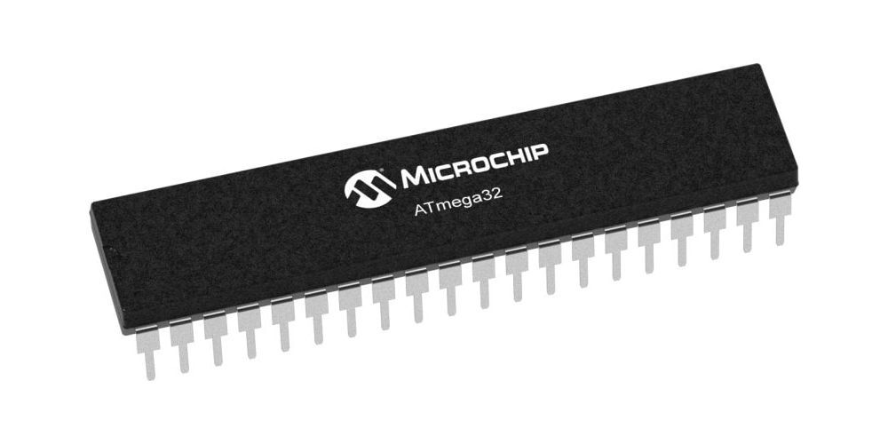

Микроконтроллер ATmega32-16PU
Артикул ATMEGA32-16PU
1 590
Микроконтроллер Microchip (Atmel) ATmega32-16PU в корпусе PDIP40 — чип на архитектуре AVR с разрядностью 8 бит и тактовой частотой 16 МГц. Используйте его для создания управляющих плат, промышленных устройств и умных гаджетов.
