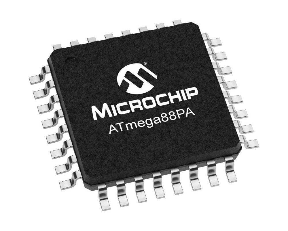

Микроконтроллер ATmega88PA-AU
Артикул ATMEGA88PA-AU
150
Микроконтроллер Microchip (Atmel) ATmega88PA-AU в корпусе TQFP32 — чип на архитектуре AVR с разрядностью 8 бит и тактовой частотой 20 МГц. Используйте его для создания управляющих плат, промышленных устройств и умных гаджетов.
