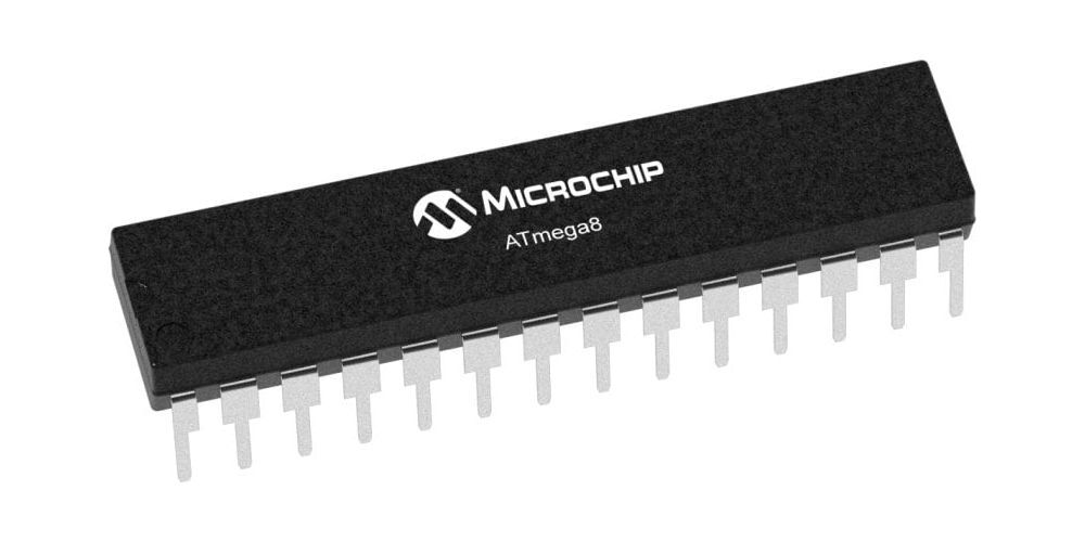

Микроконтроллер Microchip (Atmel) ATmega8L-8PU в корпусе PDIP-28 — чип на архитектуре AVR с разрядностью 8 бит и тактовой частотой 8 МГц. Используйте его для создания управляющих плат, промышленных устройств и умных гаджетов.
Особенности
  • Тактовая частота до 8 МГц, поддержка внешнего генератора импульсов.
  • Производительность 8 MIPS при 8 МГц.
  • 130 инструкций, большинство из которых выполняется за 1 такт.
  • 1 КБ SRAM, 8 КБ Flash и 512 байт EEPROM-памяти.
  • Напряжение питания от 2,7 до 5,5 В.
  • 10-битный АЦП на 6 каналов.
  • 3 канала ШИМ.
  • Микросхема поставляется в корпусе PDIP-28 для выводного монтажа.

1× Микроконтроллер ATmega8L-8PU
  • Тип корпуса: PDIP-28
  • Тактовая частота: до 8 МГц
  • Объём SRAM-памяти: 1 КБ
  • Объём Flash-памяти: 8 КБ
  • Объём EEPROM-памяти: 512 Б
  • Напряжение питания: 2,7–5,5 В
  • Потребляемый ток (4 МГц / 3 В):
    • Активный режим: 3,6 мА
    • Режим простоя: 1 мА
    • Режим сна: 0,5 мкА
  • Контакты GPIO: 23
  • Таймеры/счётчики:
    • 2× 8 бит
    • 1× 16 бит
  • ШИМ: 3 канала
  • АЦП: 6 каналов (10 бит)
  • Аппаратные интерфейсы:
    • 1× USART
    • 1× I²C
    • 1× SPI
