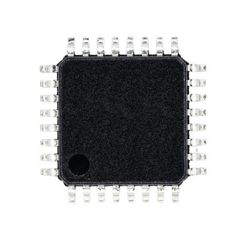

8-битный микроконтроллер Logic Green LGT8F328P в корпусе LQFP32 — улучшенная копия чипа ATmega328P на архитектуре AVR, который встречается на многих платах Arduino. Используйте его для своих разработок, где важна компактность и низкое энергопотребление. Например, для создания миниатюрных управляющих плат или умных гаджетов.
Особенности
У чипа Logic Green LGT8F328P есть ряд особенностей по сравнению с ATmega328P.
  • 131 инструкция, из которых более 80% выполняются за 1 такт.
  • Отсутствие фьюзов — все параметры микроконтроллера можно настроить или изменить прямо в программе.
  • Внутренний осциллятор генерирует тактовую частоту до 32 МГц, но поддерживаются и внешние генераторы импульсов.
  • Напряжение питания от 1,8 до 5,5 В при максимальной тактовой частоте 32 МГц.
  • 12-битный АЦП на 12 каналов.
  • 8-битный ЦАП с внутренним источником опорного напряжения.
  • Два компаратора аналоговых сигналов с гистерезисом.
  • 32 КБ флеш-памяти, из которой можно назначить до 8 КБ виртуальной области E2PROM.
  • Микросхема поставляется в корпусе LQFP32 для поверхностного монтажа.
Программирование
Для компиляции программ на C++ подойдут стандартные AVR-инструментарии: WinAVR (Windows), avr-gcc (Linux, MacOS) и тому подобное.
Чип LGT8F328P поддерживается средой программирования Arduino IDE — установите соответствующие библиотеки и используйте для прошивки контроллер со стандартным скетчем ArduinoISP.
1× Микроконтроллер LGT8F328P-LQFP32
  • Тип корпуса: LQFP32
  • Архитектура: AVR (8 бит)
  • Тактовая частота: 0–32 МГц
  • Объём Flash-памяти: 32 КБ
  • Объём SRAM-памяти: 2 КБ
  • Объём EEPROM-памяти: 0–8 КБ (программно выделяется из Flash-памяти)
  • Напряжение питания: 1,8–5,5 В
  • Минимальный потребляемый ток: 1 мкА (при 3,3 В)
  • Количество таймеров/счётчиков:
    • 8-битные: 2
    • 16-битный: 2
  • Контакты ввода-вывода: 30
  • Контакты с ШИМ: 9
  • Контакты с ЦАП (аналоговый выход): 1
  • Разрядность ЦАП: 8 бит
  • Контакты с АЦП (аналоговые входы): 12
  • Разрядность АЦП: 12 бит
  • Аппаратные интерфейсы:
    • 1× UART
    • 1× I²C
    • 1× SPI
