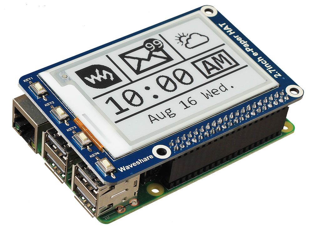

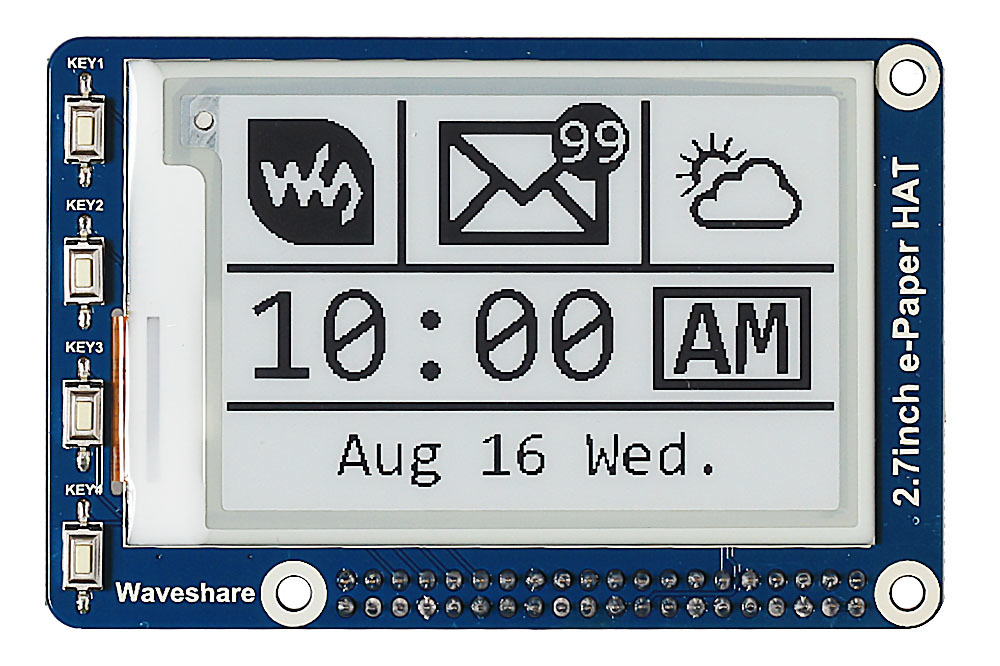

Дисплейный модуль E-Ink обладает диагональю 2,7” дюйма и разрешением 264×176 пикселей. Изображение выводится в монохромном формате с четырьмя оттенками серого: чёрный, тёмно-серый, светло-серый и белый. При обновлении изображения на экране происходит несколько циклов мерцания — не пугайтесь, это нормальное поведение дисплеев E-Ink.
Сбоку экрана расположены четыре кнопки, которые можно запрограммировать для управления Raspberry Pi: например, перелистывать страницу при чтении текста или сделать навигационное меню.
Дисплейный модуль устанавливается на микрокомпьютер Raspberry Pi через 40-контактный разъём GPIO. Общение между ними происходит по интерфейсу SPI.

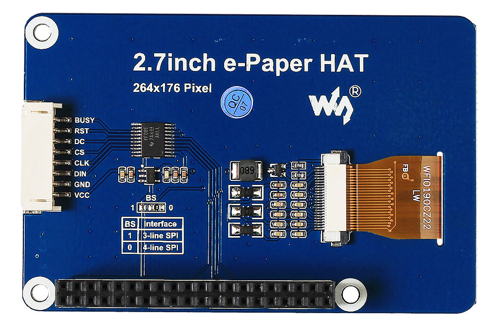

Также возможно SPI-подключение к управляющим платам с помощью 8-контактного шлейфа со следующей распиновкой:
  • VCC — питание 3,3–5 В;
  • GND — земля;
  • DIN — линия SPI MOSI для передачи данных от ведущего устройства к ведомому;
  • CLK — линия SPI SCLK с тактовым сигналом;
  • CS — выбор чипа SPI (низкий уровень — активное состояние);
  • DC — управляющий пин Data/Command (высокий уровень для данных, низкий для команд);
  • RST — инициализация сброса при низком уровне;
  • BUSY — сигнал занятого состояния при низком уровне.
На плате установлена обвязка для согласования уровней напряжения, поэтому дисплейный модуль толерантен к питанию 3,3–5 В.
