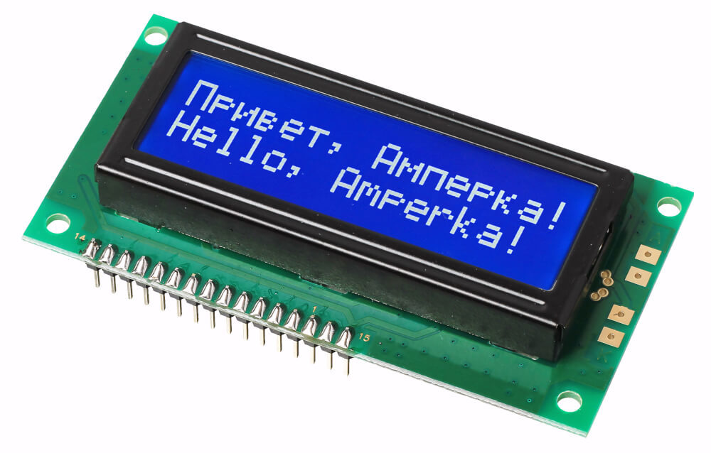

Текстовый ЖК-экран на две строки по 16 символов подойдёт для создания интерфейса вашего устройства или отображения показаний датчиков.
Начинка
LCD-дисплей MT-16S2H компании МЭЛТ умеет выводить латиницу, кириллицу и набор зашитых типографских знаков. Знакогенератор также позволяет создать 8 собственных символов. На синем фоне экрана выводятся белые символы размером 5×8 точек — похожие дисплеи встречаются, например, в вендинговых аппаратах и турникетах общественного транспорта.
Дисплей управляется чипом Ангстрем КБ1013ВГ6, аналогичным Hitachi HD44780, который является стандартом де-факто для знакосинтезирующих LCD-дисплеев. Это даёт полную совместимость с зарубежными моделями экранов.
Встроенная LED-подсветка экрана включается подачей питания на соответствующие пины.
Текстовый дисплей подключается к управляющей электронике через 16 контактов. Смотрите полную распиновку с примерами подключения в инструкции на нашей Wiki.

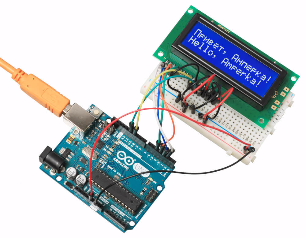

Для удобного прототипирования вам пригодится макетная плата c соединительными проводами «папа-папа».
Программирование
Для работы с дисплеем существуют готовые библиотеки для Arduino IDE и визуальной среды программирования XOD IDE. Также им можно управлять в среде Espruino Web IDE или Raspbian.
