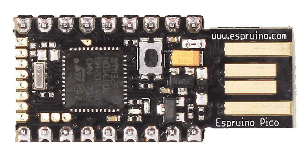

Espruino Pico — оригинальная плата Espruino со встроенным интерпретатором JavaScript. Формат USB-стика позволяет подключать её к компьютеру напрямую, а компактный размер — использовать для создания собственных донглов.

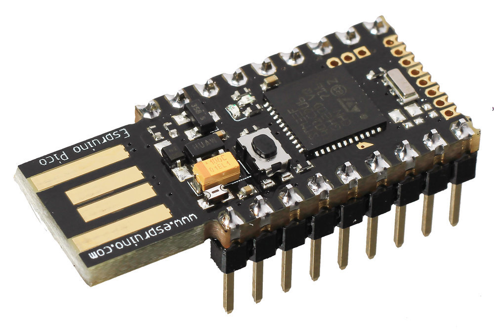

Версия с ногами пригодится для прототипирования на макетной плате. Если в вашем девайсе на счету буквально каждый миллиметр, обратите внимание на компактную модификацию Espruino Pico без ножек.
Начинка
В основе Pico лежит 32-битный микроконтроллер STM32F401CDU6 с архитектурой ARM Cortex-M4 и тактовой частотой 84 МГц. На борту содержится 384 килобайта флеш-памяти для хранения прошивки, интерпретатора JavaScript и программного кода, а также 96 КБ оперативной памяти для их работы.
Порты и интерфейсы
Плата Pico похожа на USB-стик: боковой разъём вставляется прямо в USB-порт.

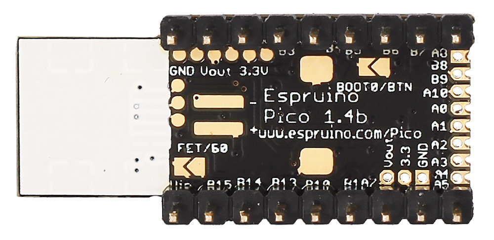

На нижней стороне платы предусмотрены площадки под пайку для разъёмов mini-USB и коннектора питания JST. Там же располагаются группы контактов для SWD-программатора ST-Link, а также контактные площадки в виде перемычки для включения режима DFU и работы встроенного MOSFET-транзистора.
По бокам Pico расположены 18 контактов со стандартным шагом 2,54 мм, благодаря чему её можно использовать с макетными платами и breadboard’ами.
Отдельный разъём на 8 контактов с шагом в 1,27 мм позволяет задействовать дополнительные ножки микроконтроллера.
