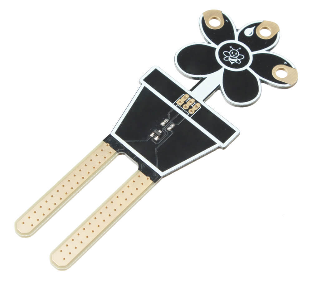

Весёлый дизайн в виде цветочного горшка намекает, что резистивный датчик влажности почвы Proto-PIC подойдёт для создания системы автополива на базе micro:bit. Не дайте своему растению засохнуть!
Особенности
  • Весёлый дизайн для детских обучающих проектов.
  • Быстрое подключение «крокодилами» или Banana Plug.
  • Совместимость с любыми контроллерами, оснащёнными АЦП.
Сенсор сделан с прицелом на micro:bit, но технически он работает с любым контроллером, у котого есть аналоговый вход с АЦП.
Резистивные датчики влажности подвержены электрохимической коррозии, поэтому со временем они окисляются и теряют работоспособность. Это нормальное явление.
Если вам нужен более долговечный сенсор, выбирайте ёмкостный датчик влажности.

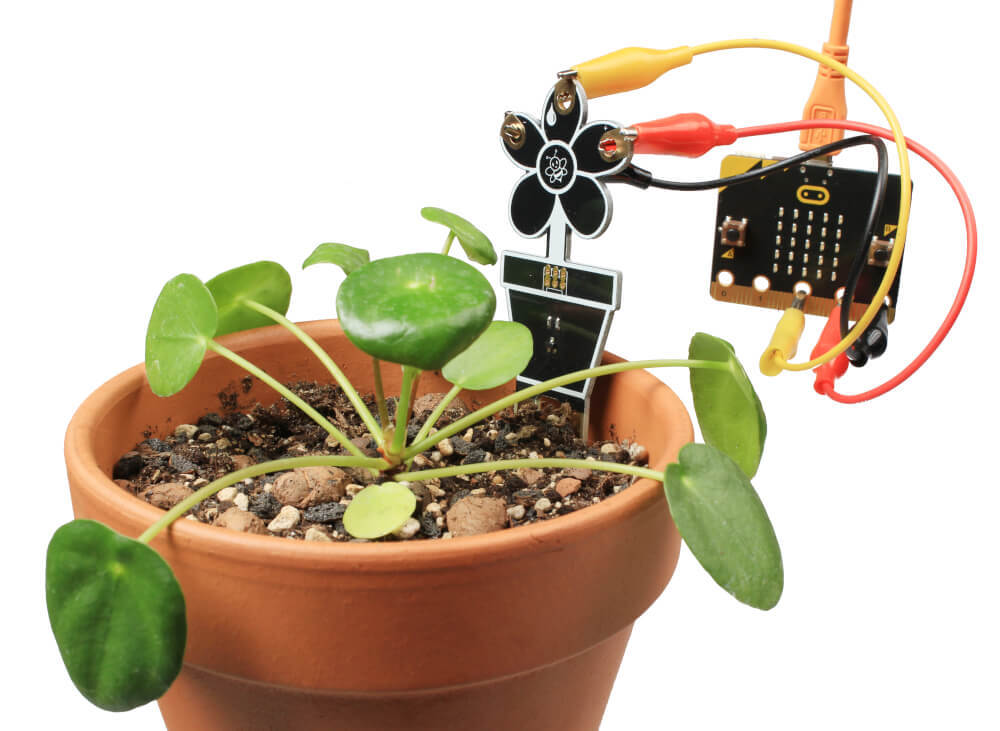

Датчик влажности рассчитан на лёгкое подключение «крокодилами» или штекерами Banana Plug к управляющим платам micro:bit. А если припаять штырьковые соединители — вы сможете подключать его макетными проводами.
Для измерения влажности просто поместите электроды сенсора в почву на глубину до 4,5 см. Аналоговый выходной сигнал датчика пропорционален уровню измеренной электропроводности: чем выше влажность почвы, тем выше напряжение на выходе датчика (и наоборот). Максимальное выходное значения — 75% от напряжения питания.
Обратите внимание, что резистивный датчик рекомендуется включать только на время измерений, а потом снимать напряжение. Это позволит продлить жизнь электродам и уберечь их от окисления.

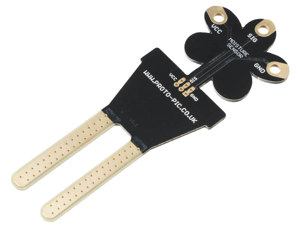

Распиновка
Контакт Функция Подключение
SIG Сигнал сенсора Пин с АЦП
VCC Питание 3,3–5 В Линия питания
Цифровой пин
GND Земля Общая земля
