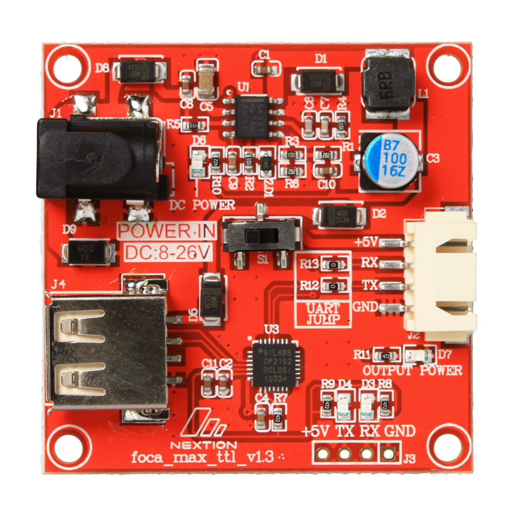

Преобразователь Foca Max позволит подключить к USB-порту умный дисплей Nextion с интерфейсом UART и одновременно запитать его от внешнего источника.
Если для маленьких дисплеев Nextion диагональю до 3,5” хватает питания шины USB, то для моделей с экраном от 4,3” и выше необходим дополнительный источник питания. Переходник Foca Max обеспечит комфортное подключение и стабильное питание большого дисплея для прошивки с компьютера без необходимости брать дополнительный преобразователь USB-UART.

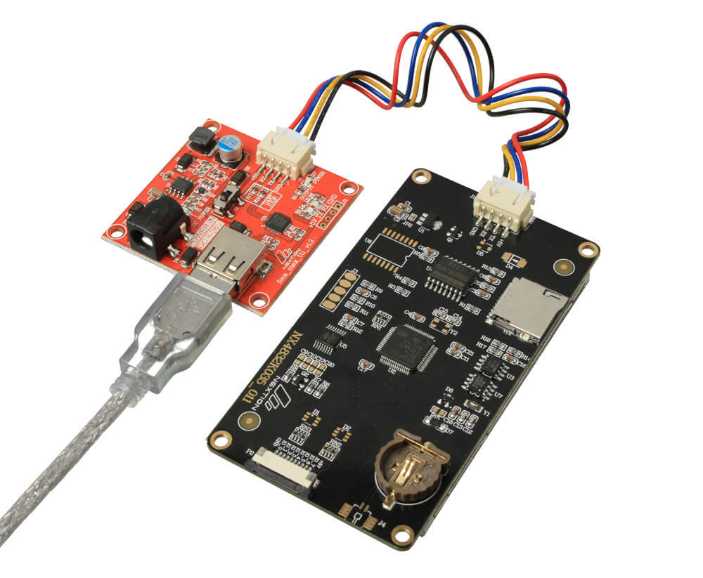

Преобразователь подключается к дисплею Nextion через четырёхпроводной шлейф, а к компьютеру — через USB-кабель. Оба кабеля предусмотрительно приложены в комплекте, поэтому вы можете сразу приступать к работе с переходником.
Питание
Преобразователь питается через USB-порт или DC-разъём 2,1 мм для внешнего сетевого адаптера.

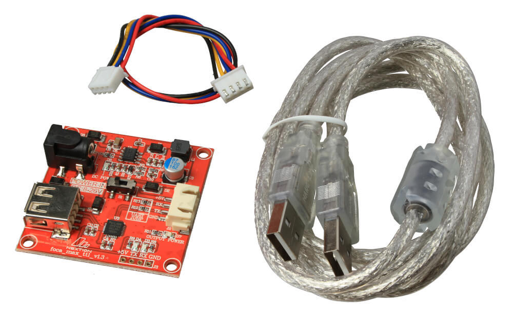

  • 1× Преобразователь USB-UART Foca Max
  • 1× Соединительный шлейф
  • 1× USB-кабель
  • Модель: Itead IM190620001
  • Совместимость: дисплеи Nextion
  • Интерфейсы преобразователя: UART, USB 2.0
  • Напряжение питания:
    • USB-разъём: 5 В
    • DC-разъём: 8–26 В
  • Выходное напряжение: 5 В
  • Выходной ток: до 2 A (с внешним питанием)
  • Размеры: 50×50×12 мм
