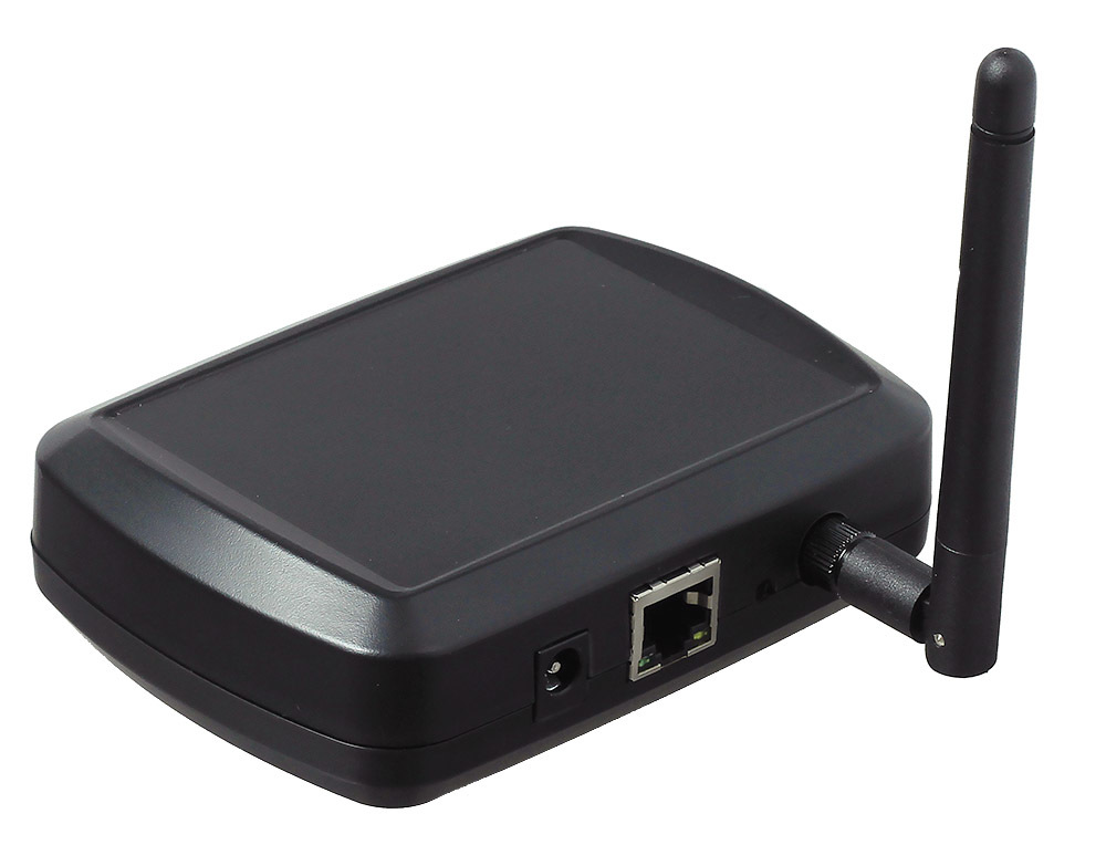

Захотелось повелевать всеми лампами в доме, не вставая с кровати? Вам поможет система умных выключателей nooLite, которые позволяют дистанционно управлять любой нагрузкой: не только освещением, но и климатическими устройствами, вентиляцией, тёплым полом, жалюзи и т. д. Система работает в отдельном радиодиапазоне, а для базового управления достаточно лишь дистанционных пультов nooLite и радиовыключателей.
Но ещё удобнее управлять системой nooLite с устройства, которое всегда под рукой — например, со смартфона или планшета. Именно для этого вам и понадобится контроллер nooLite PRF-64, который, по сути, является Ethernet-шлюзом для общения между радиоблоками nooLite и домашней сетью Wi-Fi.
Основные функции
Контроллер nooLite PRF-64 даёт следующие возможности:

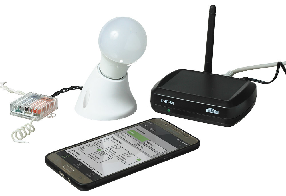

  • Управление выключателями nooLite с мобильных устройств. Для этого используется мобильное приложение nooLite Home Control для iOS/Android, в котором наглядно отображаются текущие состояния каждого блока и показания датчиков. В систему с одним контроллером можно объединить до 64 силовых блоков nooLite, а при необходимости — сгруппировать несколько контроллеров и максимально расширить покрытие.
  • Управление по часам и дням недели. Допустим, вы хотите просыпаться утром в 7:30 под мягкий свет, и чтобы освещение автоматически приглушалось после 23:00, но только по рабочим дням. Подобные интервалы включения-выключения силовых блоков задаются с точной привязкой ко времени и дню недели.
  • Сценарное управление. Предустановленный сценарий поможет настроить работу системы для разных ситуаций: одним нажатием кнопки задать оптимальную освещённость утром и вечером, или выключить все лишние потребители энергии, когда никого нет дома.
  • Автоматизация управления по событиям. Если ваша система объединяет освещение, климат и другие устройства с силовыми блоками nooLite, то из них можно составить цепочку событий. Допустим, кондиционер будет включаться в тех случаях, когда светит солнце и жалюзи открыты, а искусственное освещение автоматически включится вместе с закрытием жалюзи.
Управление и настройка

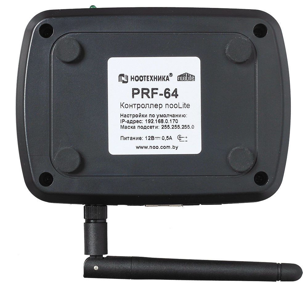

Для начала работы подключите контроллер nooLite PRF-64 кабелем из комплекта к домашнему роутеру Wi-Fi. Это позволит мобильному приложению nooLite Home Control обнаружить контроллер и подключиться к нему. Дальнейшая привязка и настройка модулей nooLite осуществляется через мобильное приложение: переводим силовой блок в режим подключения, и он сохраняется на контроллере. При этом можно указать собственное название, тип и место расположения устройства, чтобы не запутаться.
Также в мобильном приложении nooLite Home Control отображаются сохраненные сценарии, которые выбираются одним нажатием, и статусы блоков в помещениях: включен ли светильник в спальне, какая температура в гостиной и т. п. Ещё приложение умеет строить наглядные графики параметров за определённый период и управлять цветным освещением.
Набрав в браузере IP-адрес устройства, вы попадёте в веб-интерфейс nooLite PRF-64, где можно изменить настройки сети и авторизации. В случае проблем с доступом к контроллеру всегда можно сбросить сетевые настройки, зажав специальную конпку сзади устройства. При этом сохранённые вами настройки таймеров и сценариев управления не пострадают.
В дальнейшем возможности системы можно расширить через API с HTTP-запросами, благодаря чему nooLite можно объединить с другими системами умного дома.

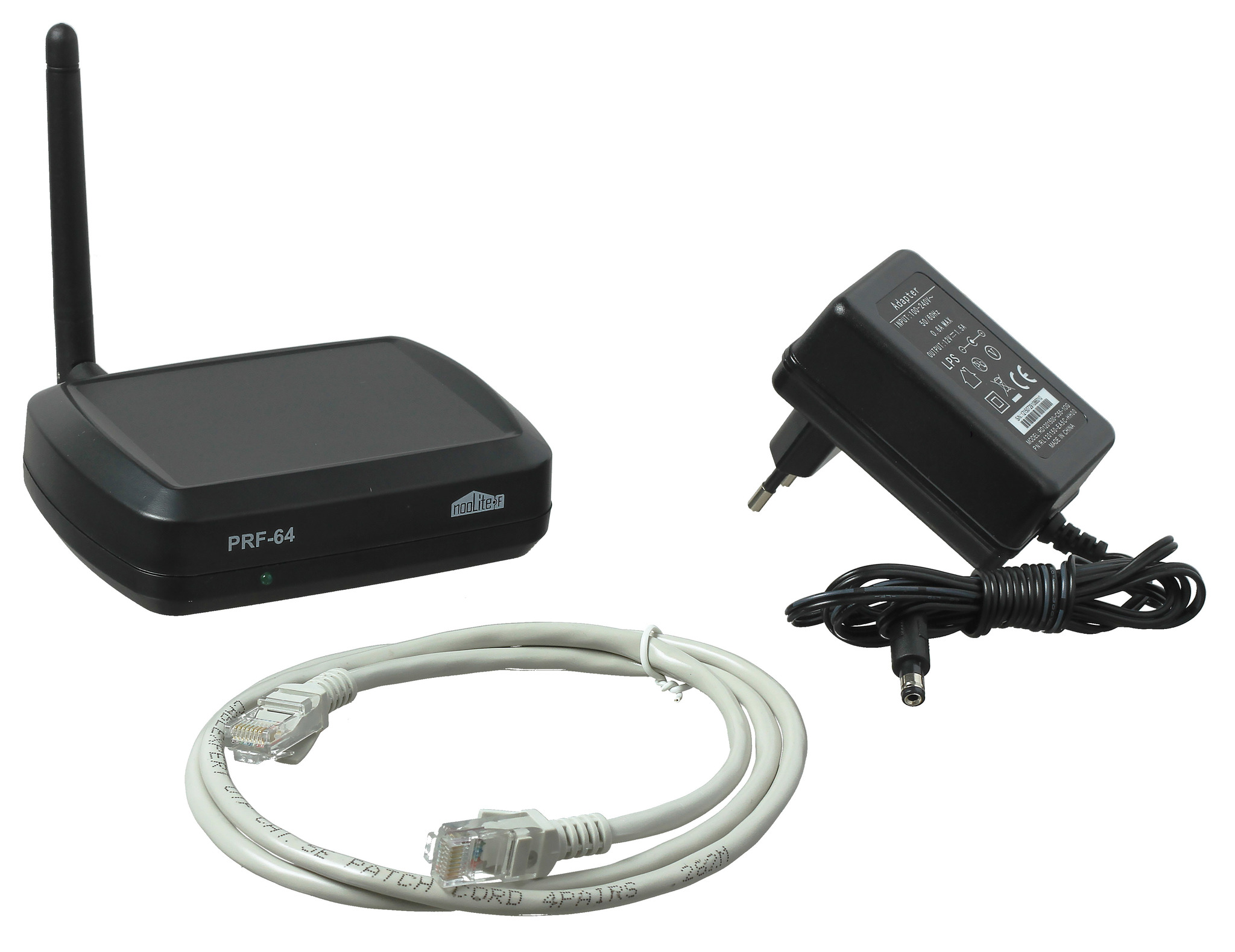

  • 1× Контроллер nooLite PRF-64

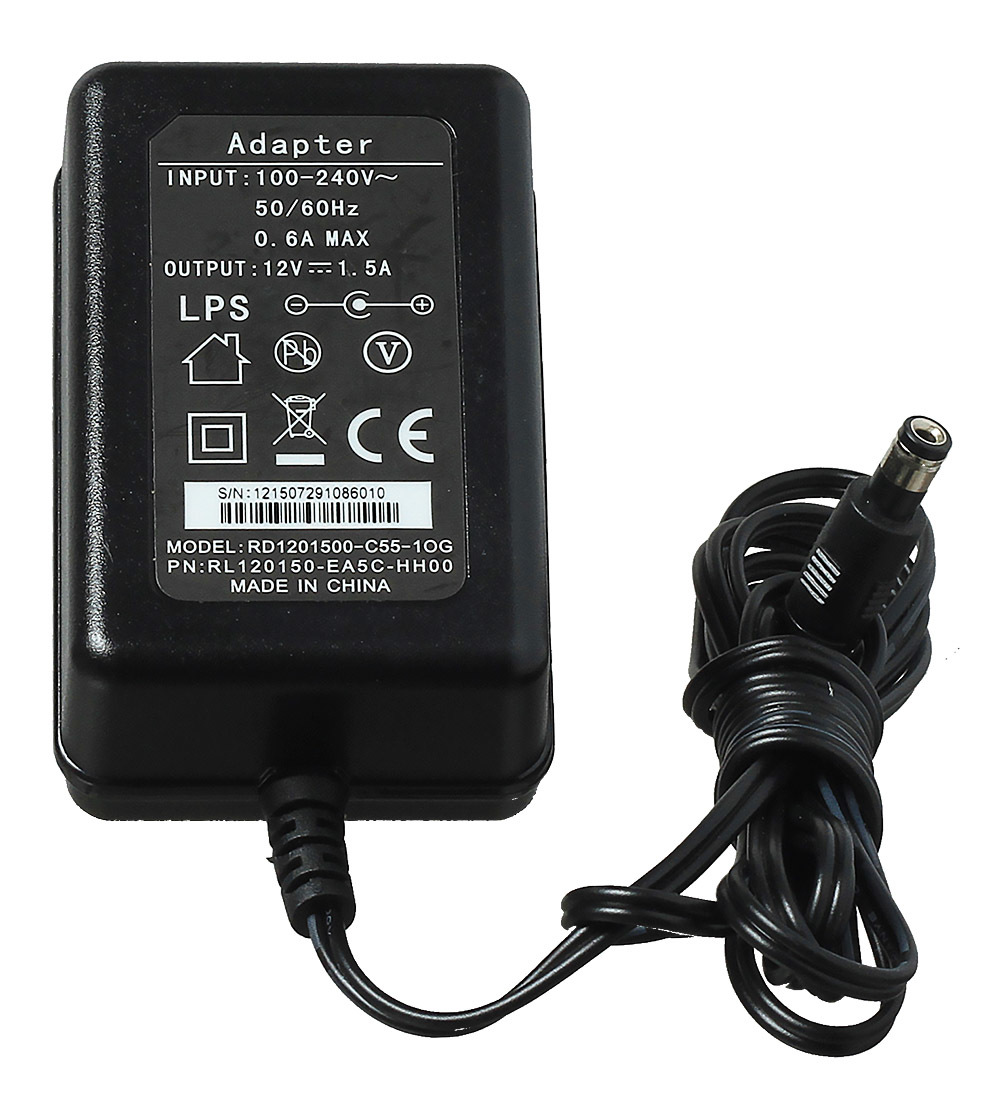

  • 1× Блок питания 220 В
  • 1× Антенна
  • 1× Патч-корд
  • 1× Руководство по эксплуатации
