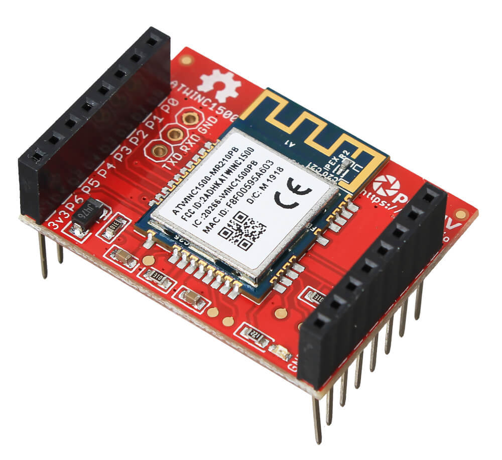

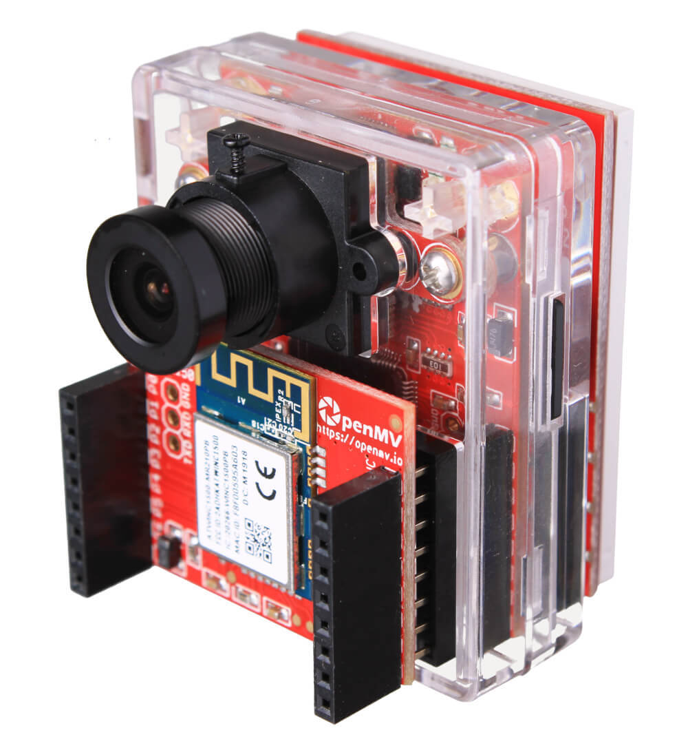

Модуль OpenMV WiFi Shield превратит вашу камеру машинного зрения OpenMV в беспроводную вебкамеру с выходом в интернет. Платформа умеет работать как в режиме клиента, так и в режиме беспроводной точки доступа.
Удалённый доступ позволяет смотреть видеопоток MJPEG (Motion JPEG) с камеры прямо в браузере, чтобы заниматься отладкой проекта и программировать платформу без проводов.
Начинка

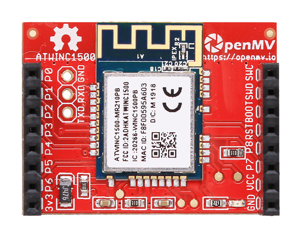

Wi-Fi-модуль построен на сетевом чипе ATWINC1500 со встроенной PCB-антенной. Он поддерживает беспроводную связь IEEE 802.11 b/g/n в диапазоне 2,4 ГГц и скорость до 48 Мбит/с.
Программное обеспечение
WiFi Shield поддерживается в среде разработки OpenMV IDE, которая содержит примеры работы с модулем. Все функции, необходимые для сетевой работы, собраны в готовой библиотеке Network.

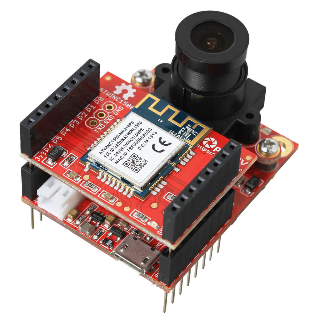

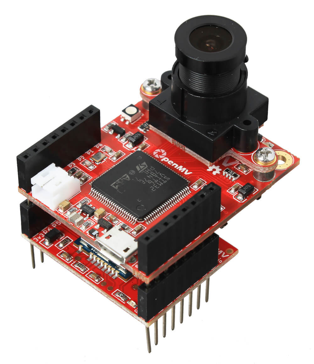

Модуль WiFi Shield устанавливается на контактные колодки камеры OpenMV и не требует дополнительного питания. Обмен информацией происходит по интерфейсу SPI с дополнительными пинами, остальные контакты GPIO на платформе камеры остаются свободными для подключения дополнительных модулей.
  • 1× Плата расширения OpenMV WiFi Shield
  • Модель: WiFi Shield
  • Совместимость: камеры OpenMV
  • Модуль Wi-Fi: ATWINC1500-MR210PB
  • Стандарт Wi-Fi: 802.11 b/g/n
  • Частотный диапазон: 2,4 ГГц
  • Шифрование: WEP/WPA/WPA2
  • Интерфейс: SPI с дополнительными пинами
  • Ток потребления в фоновом режиме: до 80 мА
  • Ток потребления в активном режиме: до 100 мА
  • Размеры: 36×27×20 мм
