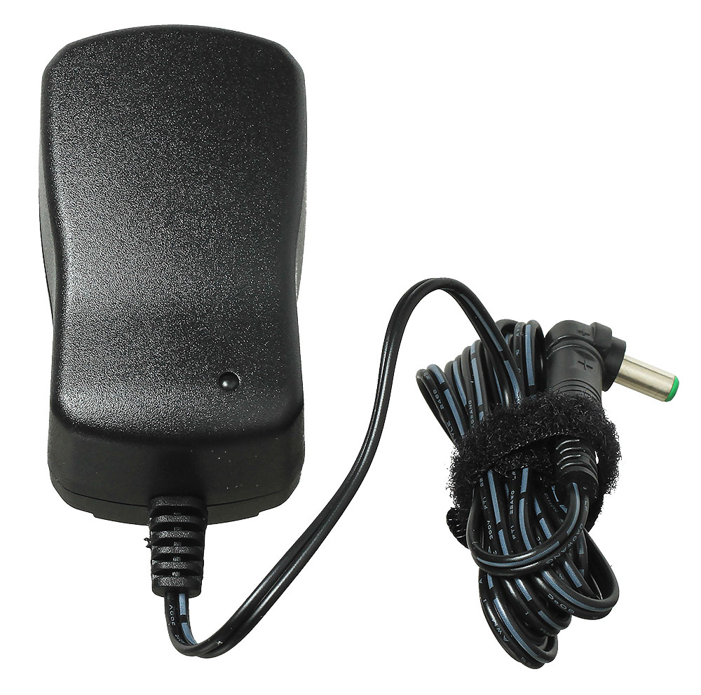

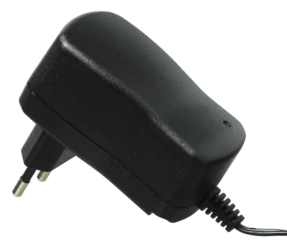

Качественный и компактный импульсный блок питания мощностью 12 Вт с набором переходников под разные разъёмы. По габаритам и весу блок сравним с зарядниками для мобильных телефонов. Автоматическая защита от перегрузки и короткого замыкания делает его надёжным и безопасным в работе.

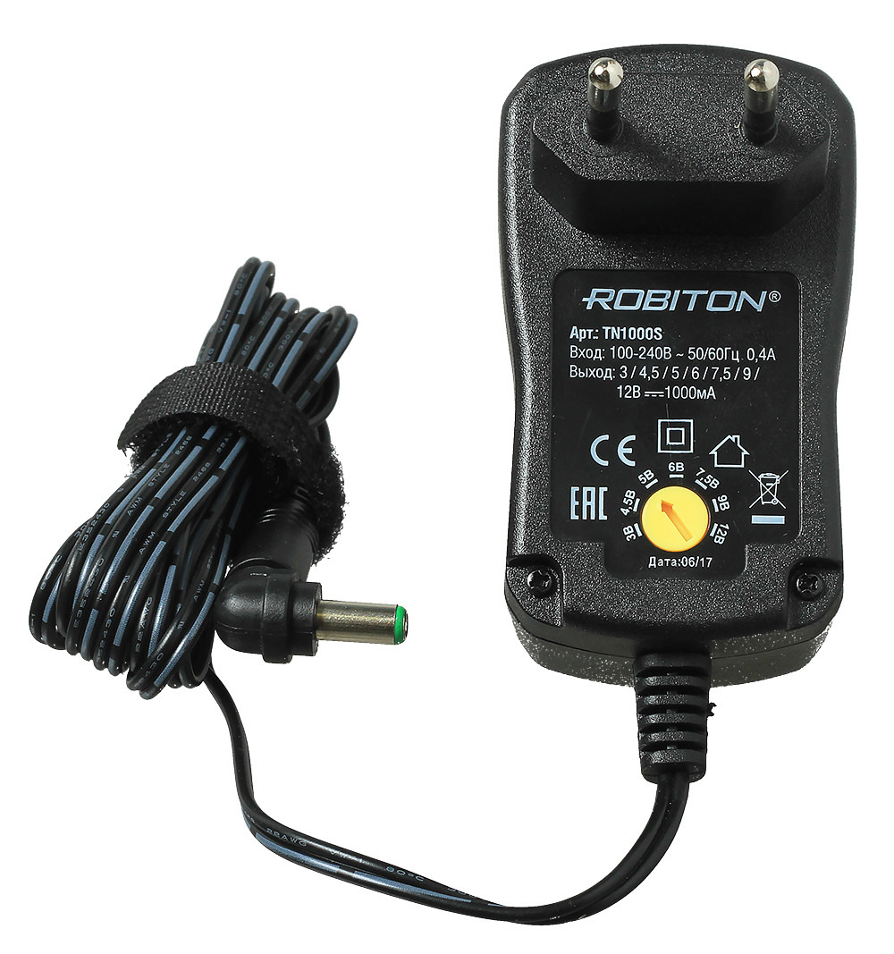

Выходное напряжение устанавливается переключателем: 3 / 4,5 / 5 / 6 / 7,5 / 9 или 12 В.
Максимальный ток — 1000 мА. Этого достаточно для питания нескольких мощных потребителей вроде моторов или светодиодных лент. Для питания контроллеров, сенсоров и других цифровых модулей мощности хватит многократно.
Блок является импульсным, а следовательно, стабилизированным. Это означает, что в отличие от более дешёвых блоков питания, выходное напряжение остаётся постоянным независимо от подключённой нагрузки.

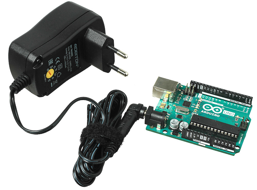

При подключении убедитесь, что соблюдена полярность насадки. В этом помогает маркировка на штекере или самостоятельная проверка с помощью мультиметра.
Например, для питания Arduino Uno или Iskra Neo центральный контакт штекера должен быть положительным, а выходное напряжение — в диапазоне от 7,5 до 12 В.

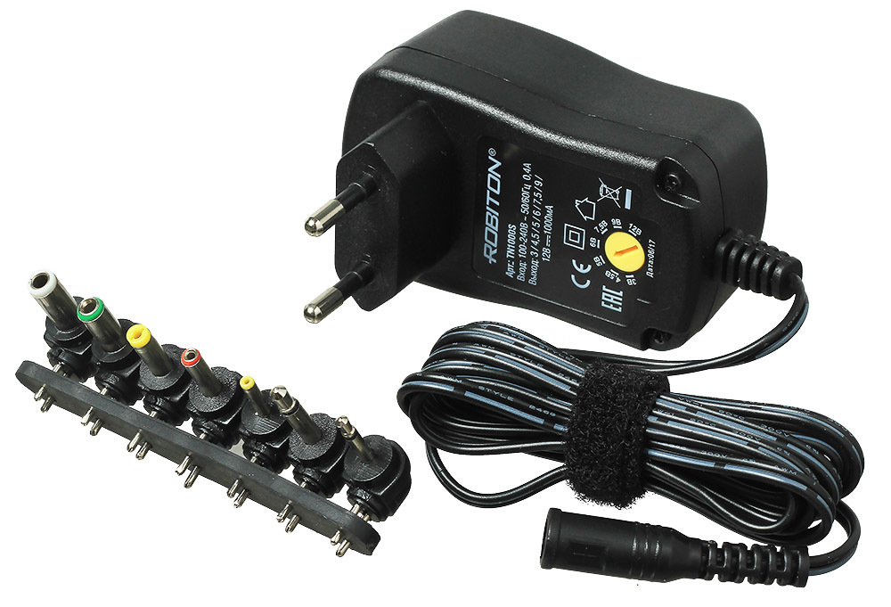

  • 1× Блок питания

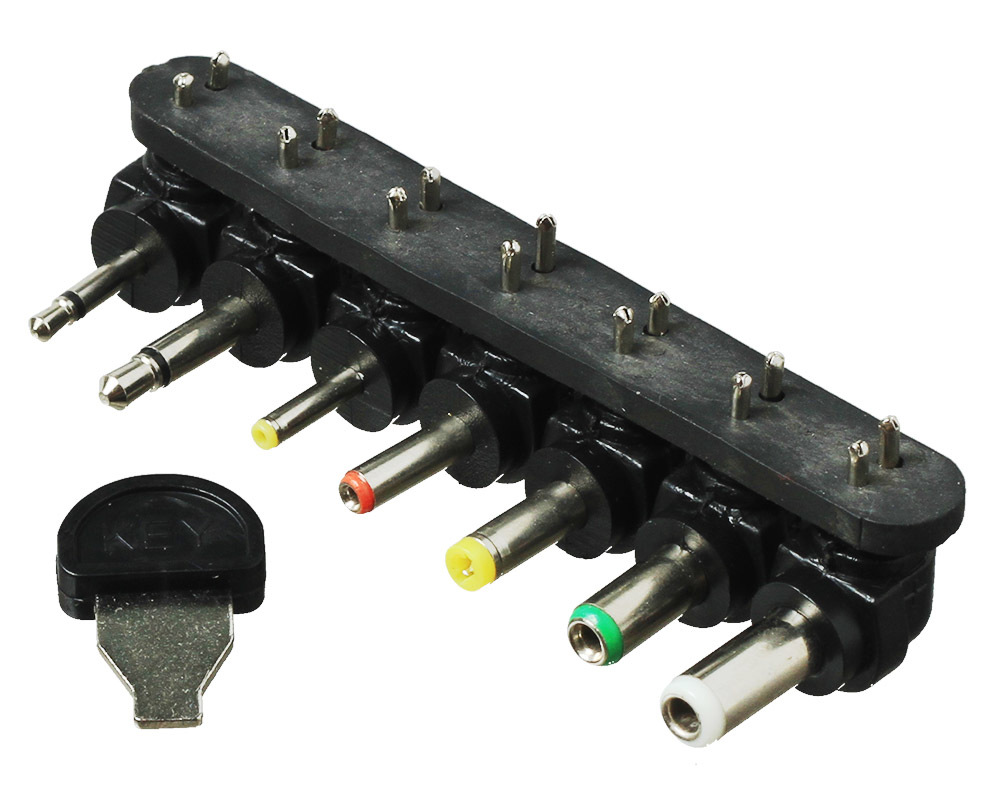

  • 1× Набор штекеров

  • Входное напряжение: 100–240 В, 50/60 Гц
  • Выходное напряжение: 3 / 4,5 / 5 / 6 / 7,5 / 9 / 12 В (переключается пользователем)
  • Полярность: прямая, обратная (выбирается пользователем)
  • Максимальный ток: 1000 мА
  • Сменные штекеры: 7 шт.
  • Длина кабеля: 180 см
