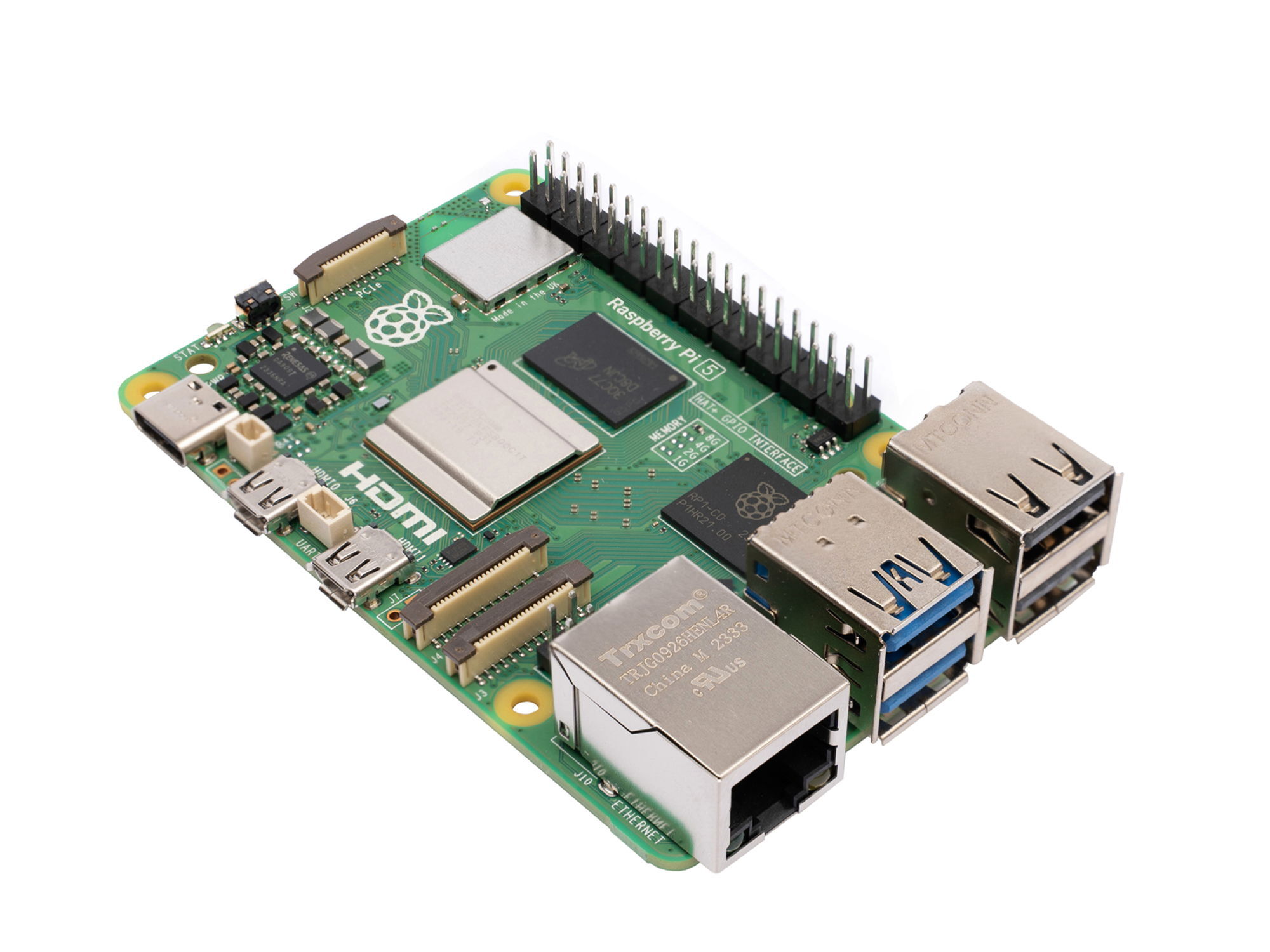

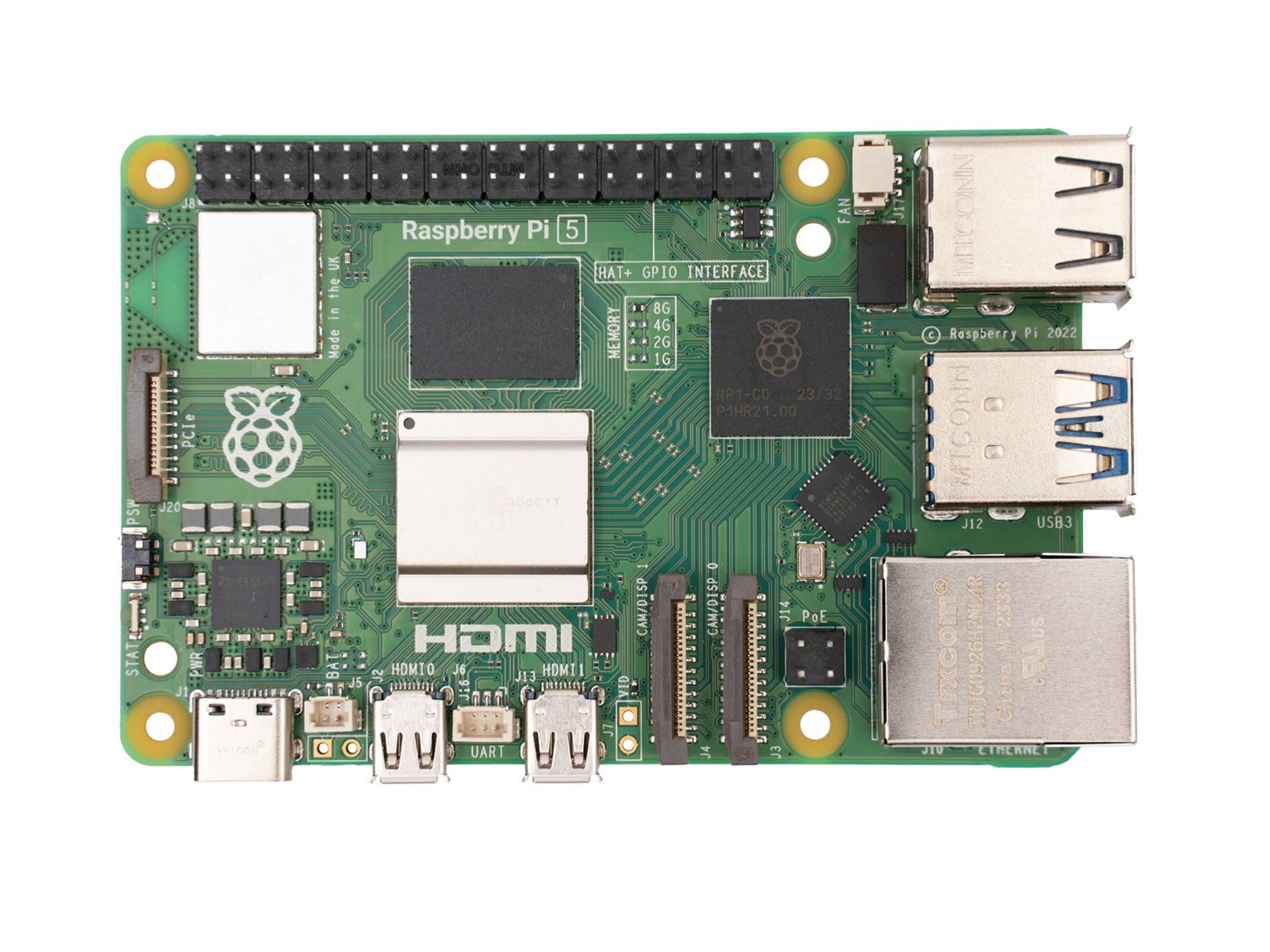

  • Прирост мощности 2–3× по сравнению с Raspberry Pi 4 за счёт обновлённого четырёхъядерного процессора Broadcom BCM2712 (ARM Cortex-A76 / 2,4 ГГц).
  • Контроллер периферии RP1 собственной разработки со скоростным USB 3.0 (5 Гбит/с), поддержкой MIPI-дисплеев и камер (до 2 устройств одновременно).
  • Интерфейс PCI-Express 2.0 позволяет подключить SSD формата M.2 для быстрой передачи данных и мгновенной загрузки системы (понадобится M.2 HAT).
  • Два порта micro-HDMI с поддержкой 4K при 60 Гц и HDR.
  • Встроенные часы реального времени (RTC) с питанием от батарейки.
  • Физическая кнопка для включения и безопасного завершения работы.
Начинка
Одноплатник Raspberry Pi 5 построен на однокристальной системе Broadcom BCM2712. Чип включает в себя четырёхъядерный 64-битный процессор Cortex-A76 (ARMv8.2-A) тактовой частотой 2,4 ГГц и графический процессор VideoCore VII тактовой частотой 800 МГц. По данным производителя, начинка Raspberry Pi 5 показывает себя в 2–3 раза быстрее предшественников.
Топовая модификация Raspberry Pi 5 оснащена 8 ГБ памяти LPDDR4X-4267 SDRAM, которая делится между CPU и GPU. Микрокомпьютер на Raspberry Pi OS (Linux) сможет заменить вам настольный комп в повседневных задачах: ему по плечу веб-сёрфинг с множеством вкладок и работа с документами в офисных программах. Энтузиасты же смогут посвятить себя раскрытию возможностей железа, чтобы сделать на Raspberry Pi 5 домашний медиацентр, систему компьютерного зрения и другие требовательные к железу проекты.
Графический чип способен аппаратно декодировать видео H.265/HEVC (до 4Kp60) и H.264, что сильно разгружает CPU при работе с потоковым видео в интернете и просмотре «тяжёлых» видеофайлов в режиме медиацентра.
Модуль беспроводной связи поддерживает двухдиапазонный Wi-Fi 802.11ac (2,4 и 5 ГГц) и протокол Bluetooth 5.0 с BLE.
Интерфейсы
Одно из главных отличий Raspberry Pi 5 от привычных компьютеров — штырьковая вилка на 40 контактов GPIO для подключения цифровых датчиков, плат расширения и другой периферии. Распиновка GPIO полностью совместима с прошлыми версиями Raspberry Pi, поэтому у вас не возникнет проблем с переносом существующих проектов.
Для подключения HDMI-дисплеев, мониторов и телевизоров предусмотрено два разъёма micro-HDMI версии 2.0. Через них можно одновременно вывести изображение на два экрана с разрешением до 2160p60. Для подключения вам понадобится специальный кабель HDMI — micro-HDMI или стандартный HDMI-кабель с переходником на micro-HDMI.
Плата оснащена двумя портами USB 2.0 и двумя USB 3.0 со скоростью передачи данных до 5 Гбит/с. К ним подключается стандартная периферия для комфортной работы: клавиатура, мышь, геймпад и другие USB-устройства.
Интерфейсы MIPI DSI/CSI (22 пина, 1,5 Гбит/с) нужны для подключения дисплейных модулей и камер, причём возможно одновременное подключение двух MIPI-устройств. Обратите внимание, что для Raspberry Pi 5 нужны такие же FPC-шлейфы на 22 пина с шагом 0,5 мм, как для семейства плат Raspberry Pi Zero.
Также на плате появился PCI-Express 2.0 для SSD-накопителей и прочей скоростной периферии PCIe.
