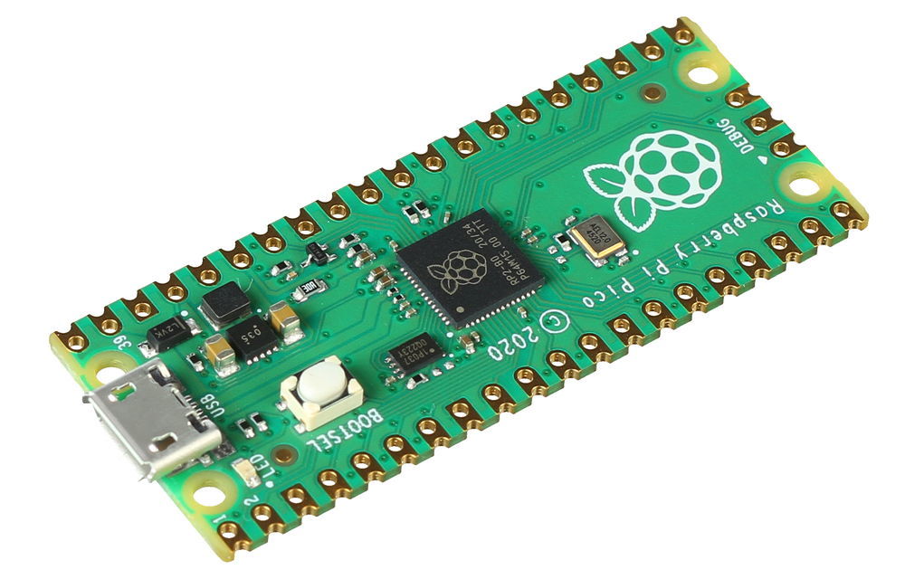

Плата Raspberry Pi Pico — это недорогая платформа для разработки на микроконтроллере RP2040. Два ядра ARM Cortex-M0+ с тактовой частотой 133 МГц станут подходящим «мозгом» для ваших гаджетов, роботов и других изобретений, где важен баланс производительности с низким энергопотреблением.
В отличие от одноплатных компьютеров, таких как Raspberry Pi 4, контроллер Pico работает без операционной системы: все ресурсы платформы посвящены выполнению одной программы, которая дирижирует датчиками, модулями и исполнительными устройствами.
Уникальная возможность Pico — программируемый ввод-вывод (Programmable I/O), с которым можно реализовать произвольный аппаратный интерфейс: например, шину SD-карты или VGA.
Оптимизированные вычисления с плавающей запятой на Raspberry Pi Pico помогают справиться с комплексными задачами и проектами, где не хватило бы мощности и памяти базовых Arduino.
Версия платы без контактных ножек подходит для самых миниатюрных проектов. Для прототипирования на макетной плате пригодится модификация Raspberry Pi Pico с ногами.

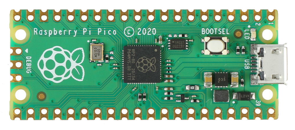

Интерфейсы

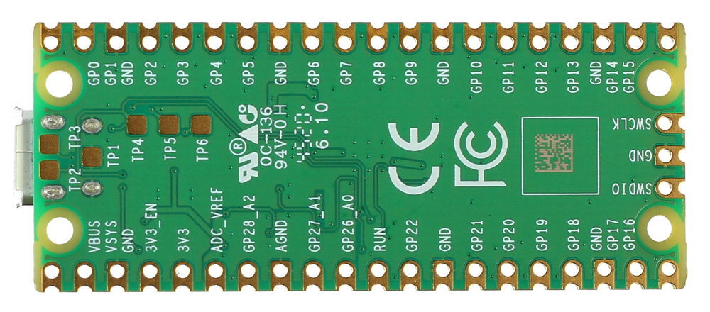

По бокам платы расположены 40 контактов со стандартным шагом 2,54 мм. Чтобы использовать Pico с макетными платами, вам понадобится припаять к ней штыревую вилку.
Для подключения периферии отведено 26 контактов ввода-вывода общего назначения (GPIO) с дополнительными возможностями.
  • 3 контакта принимают аналоговый сигнал через 12-битный АЦП.
  • 16 контактов позволяют вывести аналоговое значение в виде ШИМ-сигнала.
  • 12 контактов дают периферии прямой доступ к памяти (DMA) без прямого участия CPU.
Для подключения модулей предусмотрены аппаратные интерфейсы UART, SPI и I²C. Программируемый ввод-вывод (PIO) позволяет «подружить» вашу Pico с произвольными аппаратными интерфейсами, написав соответствующие подпрограммы для коммуникации через любые из 26 пинов GPIO.
Обратите внимание, что к RPi Pico подходят только модули с логическим напряжением 3,3 В. Периферия с логическим напряжением 5 В может повредить устройство!
Программирование
Контроллер RPi Pico программируется по USB с Raspberry Pi и других компьютеров с помощью SDK на C/C++ или официального порта MicroPython. Поддержка Raspberry Pi Pico также появилась в среде Arduino IDE.
Питание
Платформа Raspberry Pi Pico питается через разъём micro-USB или контакт VSYS напряжением 1,8–5,5 В.
  • 1× Плата Raspberry Pi Pico (без ножек)
  • Микроконтроллер: RP2040
  • Количество ядер: 2× ARM Cortex-M0+ (32 бита)
  • Тактовая частота: 133 МГц
  • Оперативная память: 264 КБ
  • Flash-память: 2 МБ
  • Контакты ввода-вывода: 26
  • Контакты с АЦП: 3
  • Разрядность АЦП: 12 бит
  • Контакты с ШИМ: 16
  • Каналы DMA: 12
  • Аппаратные интерфейсы:
    • 2× UART
    • 2× I²C
    • 2× SPI
  • Программируемый интерфейс PIO:
    • До 8 подпрограмм одновременно
    • До 26 контактов одновременно
  • Встроенные периферийные устройства:
    • Часы реального времени (RTC)
    • Датчик температуры
  • Входное напряжение питания:
    • Через USB: 5 В
    • Через пин VSYS: 1,8–5,5 В
  • Потребляемый ток: до 140 мА
  • Размеры: 52,7×21×3,7 мм
