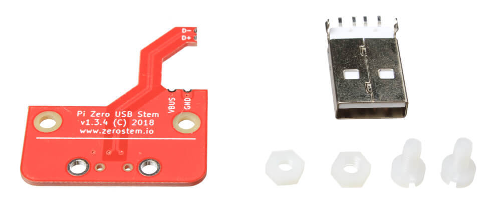

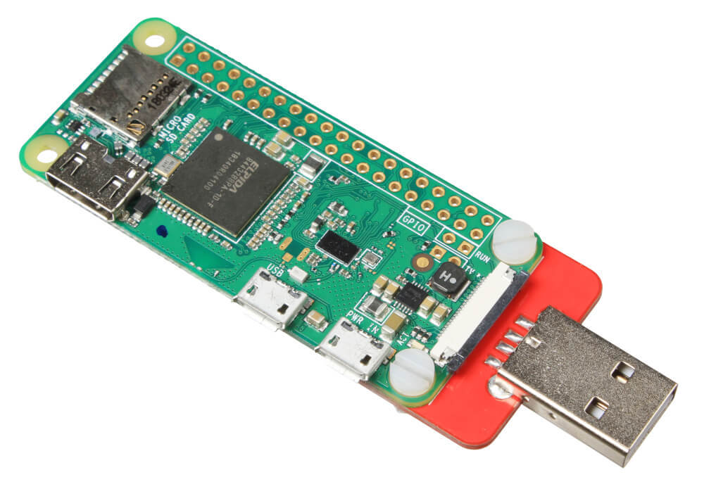

Соберите портативный USB-стик на Linux, который всегда с собой! Плата Zero Stem с полноформатным разъёмом USB Type-A превратит вашу миниатюрную Raspberry Pi Zero или Zero W в многофункциональный USB-донгл. Подключите устройство к компьютеру как USB-флешку, и малинка заработает в режиме USB OTG без лишних проводов и внешнего питания.
Вот лишь несколько примеров, что вы сможете сделать, имея под рукой одноплатник Raspberry Pi Zero с модулем Zero Stem.
  • Настроить портативный VNC-сервер или прокси-сервер.
  • Расшарить интернет-соединение с компьютера на Pi Zero по USB.
  • Загружать малинку без карты памяти microSD.
  • Объединить несколько Raspberry Pi Zero в вычислительный кластер с помощью USB-концентратора.
  • Использовать Pi Zero в качестве MIDI-устройства.
Особенности

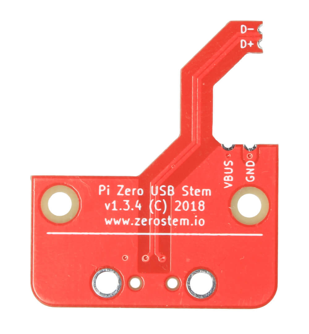

  • Модуль Pi Zero USB Stem совместим с Raspberry Pi Zero v1.3 и Zero W v1.1.
  • Работа в качестве USB-стика поддерживается Raspberry Pi OS из коробки.
  • Плату можно настроить как виртуальный COM-порт в режиме Serial или туннелировать соединение в режиме Ethernet-гаджета.
  • Для установки модуля потребуется немного пайки.
  • Zero Stem не помешает использовать камеру, если подключить шлейф перед установкой модуля.
Обратите внимание, что плата Zero Stem не подходит к ранним Raspberry Pi Zero ревизии v1.2 (без коннектора для камеры) и полноразмерным Raspberry Pi в силу форм-фактора.

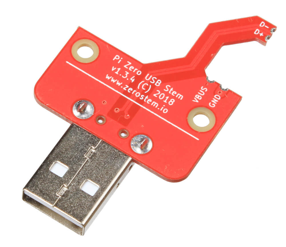

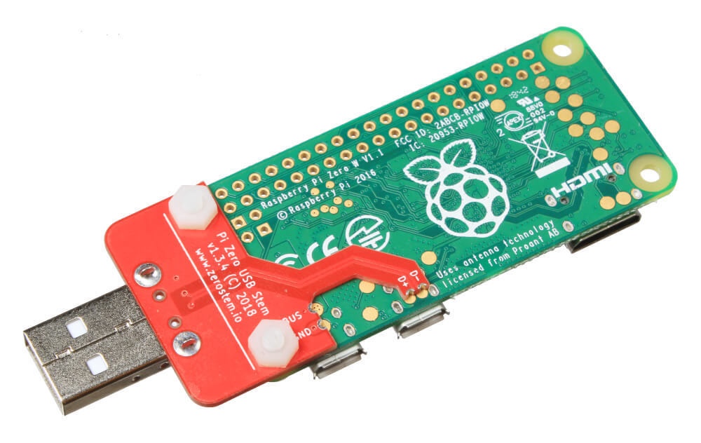

Чтобы задействовать модуль Zero Stem, вам понадобится припаять его к контактным площадкам на Raspberry Pi Zero: осильте 10 точек пайки — и всё готово.
Попутно модуль с USB-разъёмом прикручивается к плате двумя нейлоновыми винтами с гайками, поэтому контакты собранного USB-стика не расшатываются при многократном подключении.
Если у вас мало опыта в пайке — посмотрите наше обучающее видео, которое поможет сделать всё правильно.
Кастомный корпус
Чтобы придать устройству завершённый вид и дополнительную защиту, распечатайте на 3D-принтере один из готовых корпусов с Thingiverse: закрытый бокс, корпус с GPIO или брелок.
  • 1× Плата Zero Stem
  • 1× Разъём USB
  • 1× Комплект крепежа
  • Модель: Raspberry Pi Zero USB Stem
  • Совместимость: одноплатные компьютеры Raspberry Pi Zero (v1.3) и Zero W (v1.1)
  • Размеры: 49,7×30×5 мм
