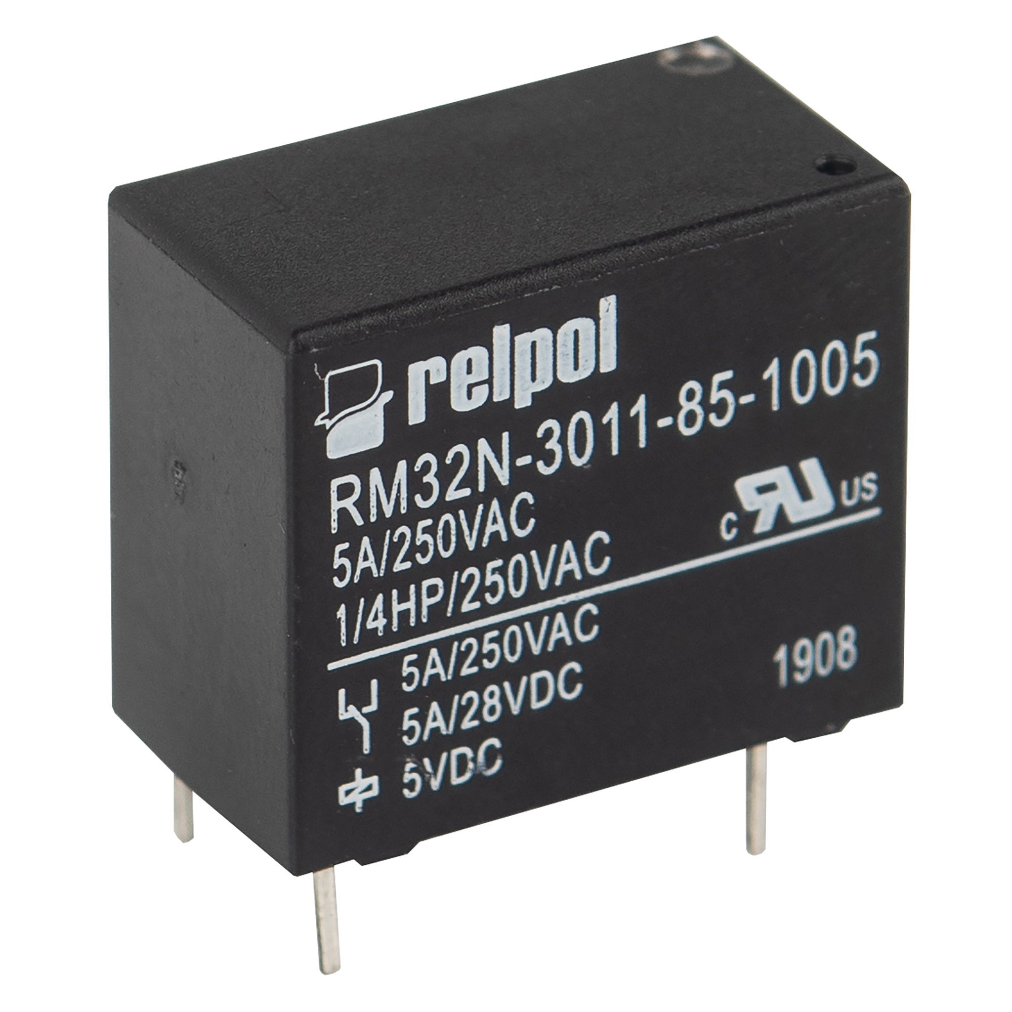

Пятиконтактное электромагнитное реле Relpol RM32N-3011-85-1005 в герметичном корпусе справляется с переменным током до 250 В / 5 А (или постоянным током до 28 В / 5 А), что позволяет управлять мощной нагрузкой и электроприборами с помощью микроконтроллера.
Реле работает по схеме SPDT-CO — одна контактная группа с переключающим контактом NO/NC. При подаче управляющего напряжения на обмотку реле активируется нормально разомкнутый контакт NO, в противном случае постоянно замкнут контакт NC.
  • A1/A2 — контакты управления обмоткой.
  • NO — нормально разомкнутый контакт.
  • NC — нормально замкнутый контакт.
  • COM — общий контакт.
1× Электромагнитное реле
  • Модель: Relpol RM32N-3011-85-1005
  • Тип корпуса: герметичный
  • Контакты реле: SPDT-CO (NO/NC)
  • Номинальное напряжение обмотки: 5 В
  • Коммутируемая нагрузка:
    • На переменном токе (AC): 250 В / 5 А (125 В / 10 А)
    • На постоянном токе (DC): 28 В / 5 А
  • Время срабатывания: 8 мс
  • Время отпускания: 5 мс
  • Размеры: 18,8×10,6×19,1 мм
