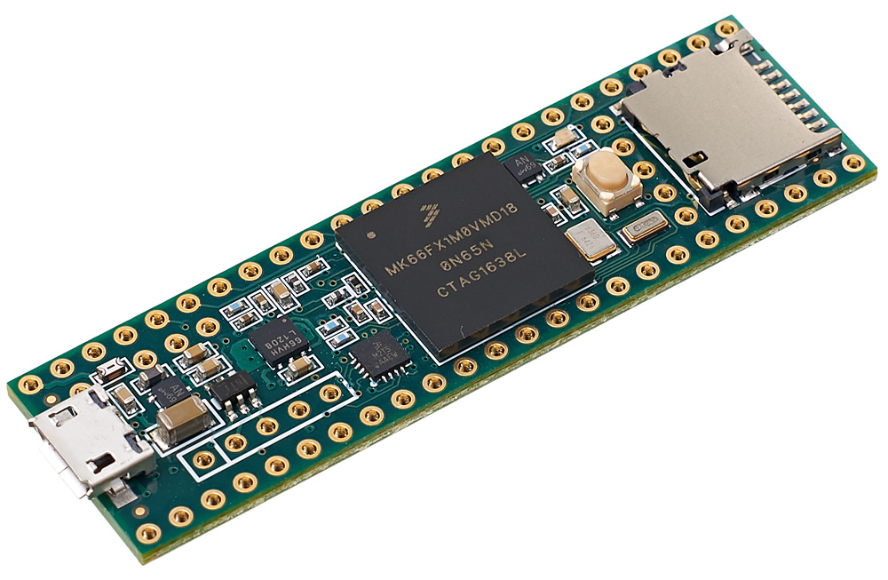

Teensy 3.6 входит в семейство компактных платформ для разработки, которые поддерживают Arduino IDE. Плата построена на высокопроизводительном ARM-процессоре с ядром Cortex-M4 в сумме с широким набором интерфейсов и встроенным слотом для SD-карты. Ресурсов Teensy 3.6 достаточно для создания MIDI-клавиатур, устройств диагностики автомобилей, проигрывания аудио/видеофайлов, управления беспилотниками и анализа большого объёма данных.
Процессор и память
Teensy 3.6 построена на 32-разрядном ARM-процессоре с ядром Cortex-M4 с частотой 180 МГц, 256 КБ оперативной памяти и 1 МБ энергонезависимой Flash-памяти.
Контроллер прямого доступа к памяти (DMA) разгружает центральный процессор от выполнения фоновых операций с памятью. Например, вы сможете выводить изображение с SD-карты сразу на дисплей, а процессор при этом не будет задействован.

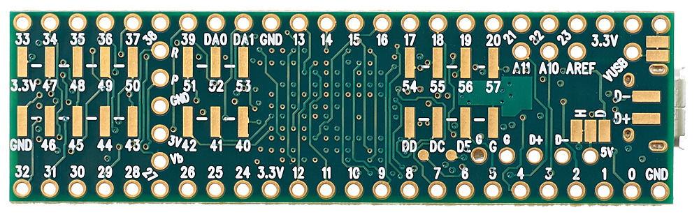

Пины и интерфейсы
На плате расположены 58 контактов ввода-вывода с различными особенностями:
  • 25 контактов оснащёны АЦП для подключения аналоговой периферии.
  • 20 контактов умеют выдавать ШИМ-сигнал.
  • Аппаратные интерфейсы включают в себя 6× UART, 3× SPI, 4× I²C, 2× CAN.
Среди других фишек платы Teensy 3.6 — 11 контактов для тач-сенсоров и выводы для подключения дополнительного высокоскоростного USB-хоста.
GPIO-порты платформы толерантны к напряжению 3,3 В. Периферия с логическим уровнем напряжения 5 В не поддерживается.
Вся начинка собрана на миниатюрной платформе размером 62×18 мм с лужёными отверстиями шагом 2,54 мм. Вы можете использовать плату отдельно или расположить её на Breadboard’е.
Питание
Плата Teensy 3.6 питается через разъём micro-USB или контакт Vin. Рекомендуемое напряжение питания составляет 3,3–5 В.
Программирование
Среда разработки Arduino IDE поддерживает платформу Teensy, что сильно облегчает знакомство с ней. Чтобы начать программирование платы, необходимо скачать и установить расширение Teensyduino, а затем выбрать в меню нужную платформу.
Teensy даёт отличную возможность плавно перейти из мира Arduino в мир Embedded System. Сначала вы программируете в среде Arduino IDE, используя её простые библиотеки. Затем вы начинаете писать код для ARM, оставаясь в привычной среде. Когда почувствуете себя полностью готовым — сможете перейти на полноценные среды разработки вроде Keil или IAR.
