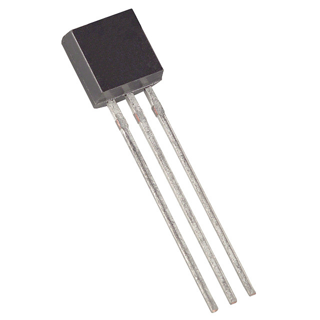

Датчик температуры DS18B20+
Артикул AMP-X040
390
скоро
8 шт.
Датчик температуры DS18B20+ позволяет определять температуру окружающего воздуха в диапазоне −55…+125 °C и получать данные в виде цифрового сигнала с 12-битным разрешением по протоколу 1-Wire.
Используя 1-Wire, для подключения целой армии датчиков к управляющей электронике можно обойтись всего двумя проводами: землёй и сигналом. В этом случае применяется так называемое «паразитное питание», при котором датчик получает энергию прямо с линии сигнала. Каждый датчик имеет уникальный прошитый на производстве 64-битный код, который может использоваться микроконтроллером для общения с конкретным сенсором на общей шине. Код каждого сенсора считывается отдельной командой.
В постоянной памяти DS18B20 можно сохранить граничные значения температуры, при выходе из которых сенсор будет переходить в режим тревоги. На общей шине из многих сенсоров микроконтроллер может за раз узнать, какие из них перешли в этот режим. Таким образом легко определить проблемный участок в контролируемой среде.
Разрешение показаний настраивается и составляет от 9 до 12 бит. Меньше разрешение — выше скорость преобразования.
Благодаря своим возможностям DS18B20 часто используется в системах «умного» дома, террариумах и т. д. Вам достаточно всего двух проводов для организации комплексного контроля температуры в большом количестве точек.
Расстояние между ножками сенсора — 1,27 мм, поэтому для установки на макетную плату их понадобится немного разогнуть.
Программирование
Для работы с устройствами по протоколу 1-Wire в Arduino IDE существует готовая библиотека OneWire, а для работы именно с DS18B20 существует библиотека-надстройка от Майлса Бёртона.
1× Датчик температуры
  • Диапазон измеряемых температур: −55…+125 °C
  • Точность: ±0,5°C (в пределах −10…+85 °C)
  • Разрешение: 9/10/11/12 бит
  • Время получения данных:
    • 750 мс при 12-битном разрешении
    • 94 мс при 9-битном разрешении
  • Напряжение питания: 3–5,5 В
  • Потребляемый ток при бездействии: 750 нА
  • Потребляемый ток при опросе: 1 мА
