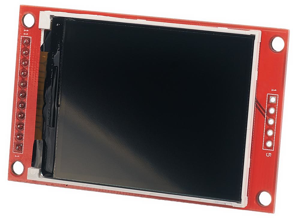

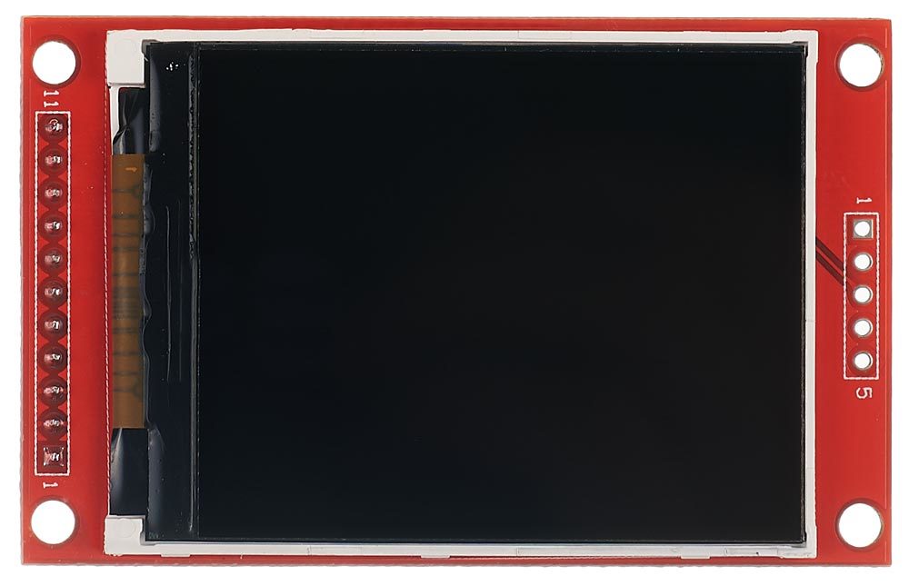

Самый простой и понятный способ показать информацию, графики или меню пользователя в своём проекте — это вывести её на экран. Цветной дисплей с разрешением 220×176 пикселей поможет вам в этом.

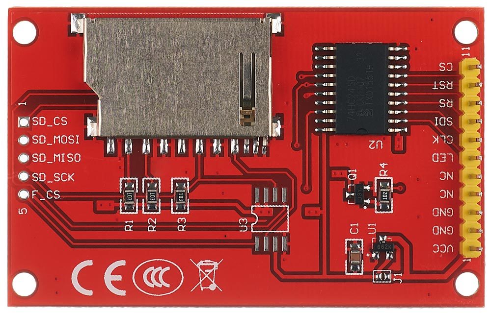

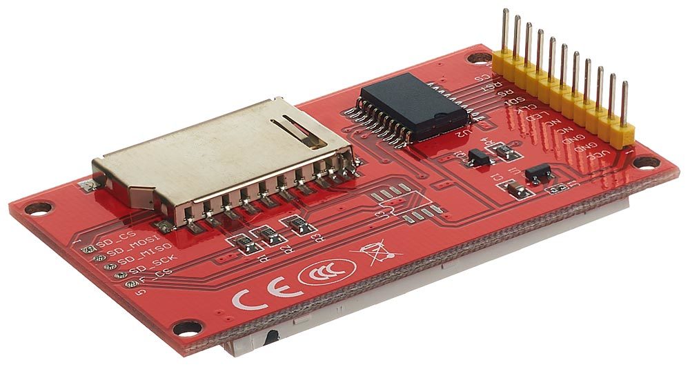

На передней стороне модуля находится сам экран, а на обратной — слот для SD-карты. На SD-карте вы можете разместить изображения в формате RAW и использовать их в качестве иконок, фона и других элементов выводимого изображения.
Дисплей работает через интерфейс SPI. Его пины выведены в виде штырьковых контактов. Поэтому подключить экран можно к любой платформе, которая поддерживает SPI-интерфейс. Например, к Arduino или Iskra.

Если вы хотите работать с SD-картой, придётся впаять штырьковые соединители в соответствующие отверстия на плате.
