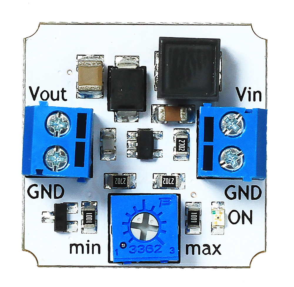

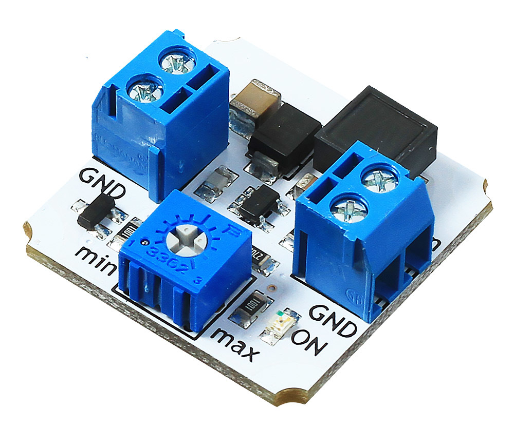

Выходное напряжение задаётся триммером. Диапазон выходных напряжений — 5—28 В. Разметки на триммере нет, поэтому для проверки правильности задания напряжения потребуется вольтметр.
Минимальное входное напряжение модуля — 2,7 В, что позволяет запитывать устройства всего от одного элемента Li-Ion или двух алкалиновых батареек.
Любые преобразования энергии в реальных условиях сопровождаются потерями. Но мы постарались получить как можно более высокий КПД. Для нашего модуля он составляет 0,8…0,9 в зависимости от разности напряжений на входе и выходе, и тока потребителя.
Чтобы легко было понять, есть на выходе напряжение или нет, мы предусмотрели светодиод. Его яркость почти не зависит от выходного напряжения, т.к. запитывается он через специальную схему.
Основой модуля является микросхема LM27313XMF.
Подключение этого Troyka-модуля отличается от стандартного: вместо трёхпроводного разъёма он имеет два двухконтактных клеммника. Один из них — это входные питание и земля, другой — выходные. Земли входа и выхода электрически соединены друг с другом. Для удобства мы поместили обозначения «GND», «Vin» и «Vout» прямо на плату рядом с клеммниками.
