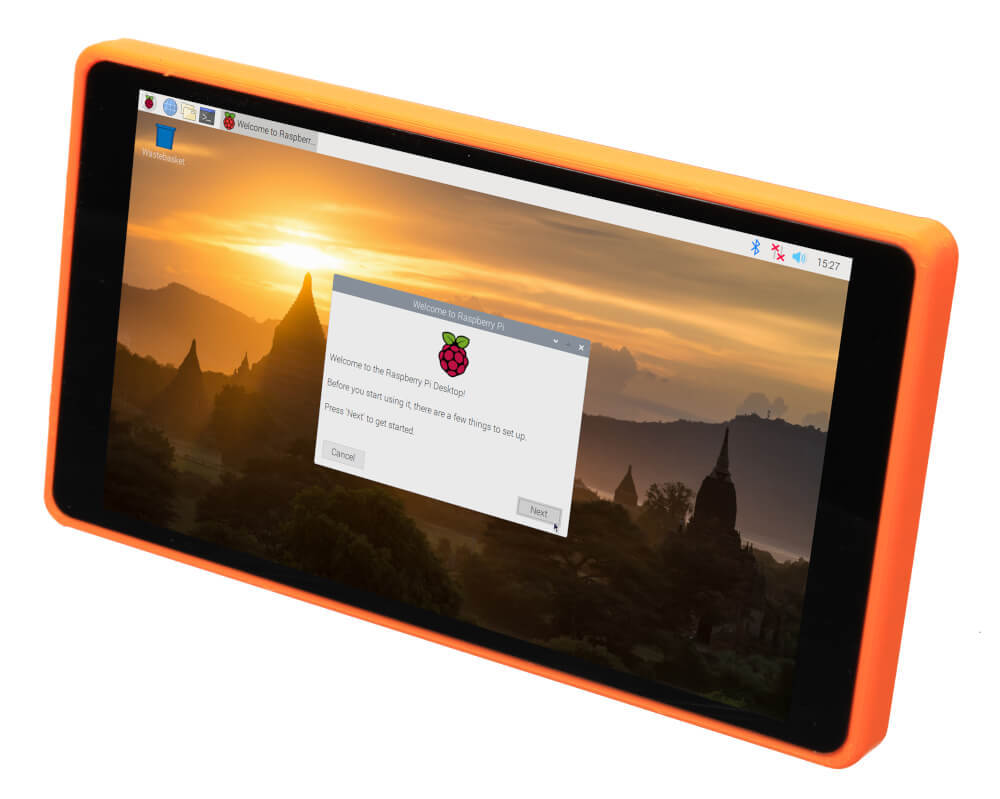

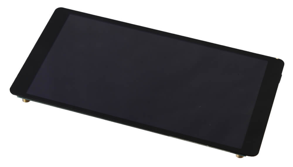

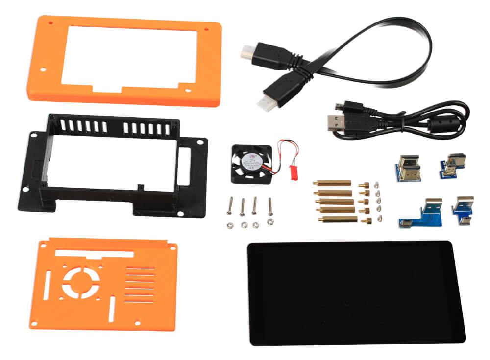

Раскройте мультимедийные возможности вашей Raspberry Pi на всю катушку с продвинутым AMOLED-дисплеем, у которого безупречное качество изображения! Просматривайте на нём фото и видео, играйте в ретро-игры или транслируйте живое изображение с RPi-камеры.
Дисплейный модуль с ёмкостным тач-сенсором позволит управлять системой без клавиатуры и мышки. С помощью экранного модуля на RPi можно собрать планшет для индикации показаний датчиков и управления освещением в системе умного дома, или же организовать мониторинг видеонаблюдения.

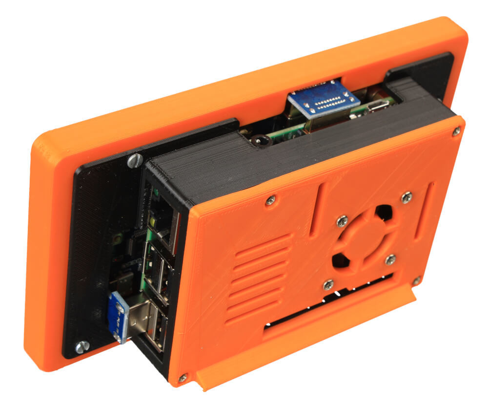

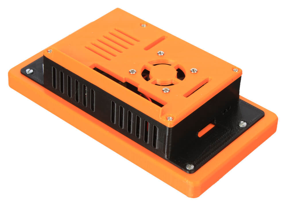

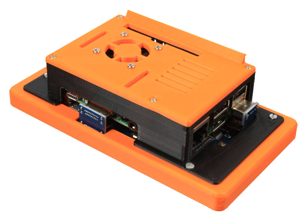

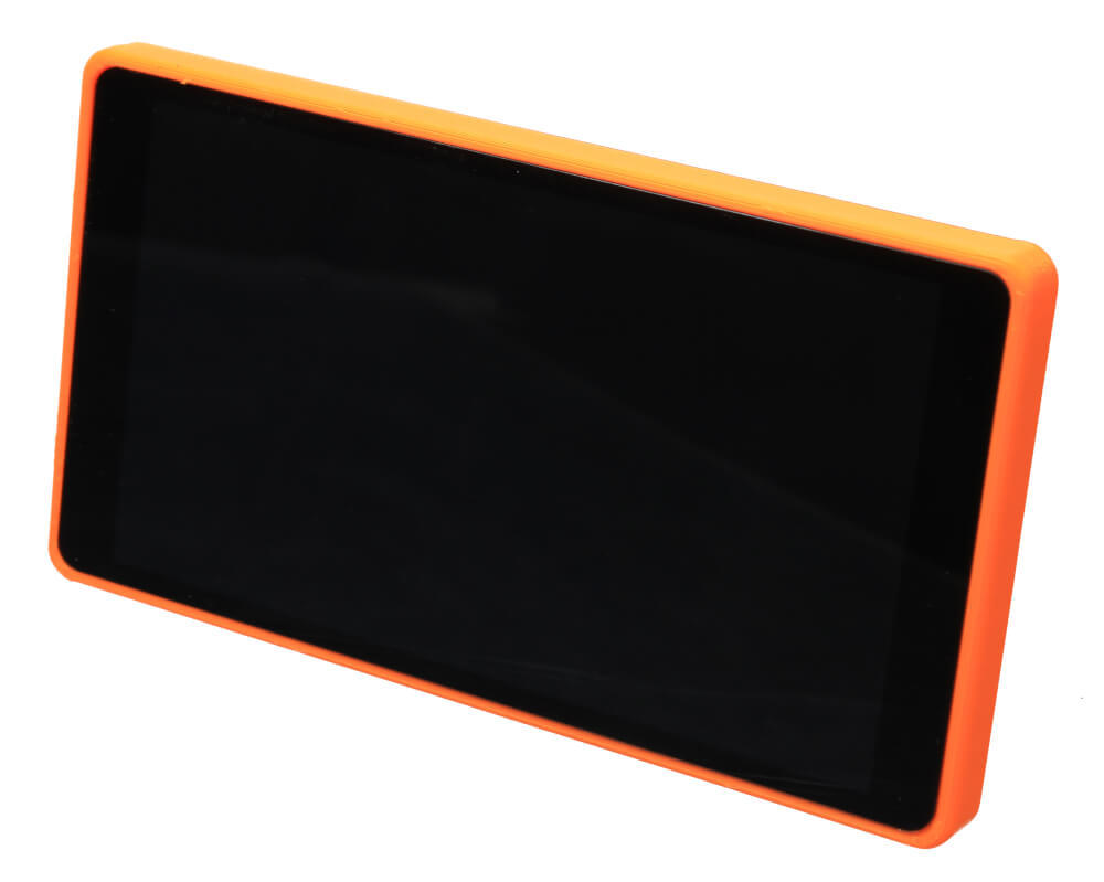

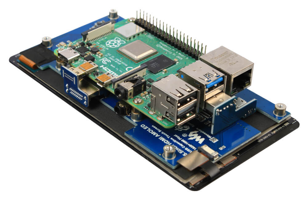

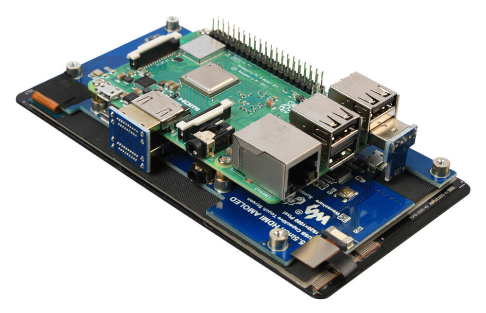

Изготовленный методом 3D-печати пластиковый корпус удобно вмещает плату Raspberry Pi и заодно служит настольной подставкой для дисплея — малинка с ним превращается в портативный медиацентр. Если у вас уже есть идея своего корпуса или подставки для экрана, обратите внимание на дисплейный модуль без корпуса.
Начинка

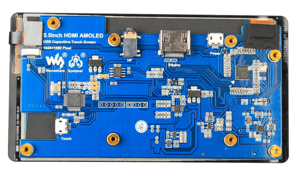

В модуле установлен AMOLED-дисплей диагональю 5,5 дюймов и разрешением 1920×1080 пикселей. Технология на органических светодиодах (OLED) отличается повышенным качеством изображения, поскольку каждый пиксель является самостоятельным источником света. У дисплея свободные углы обзора, высокая контрастность и широкая палитра цветов.

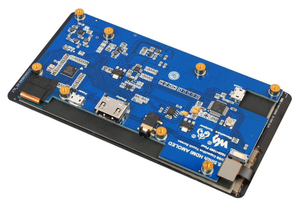

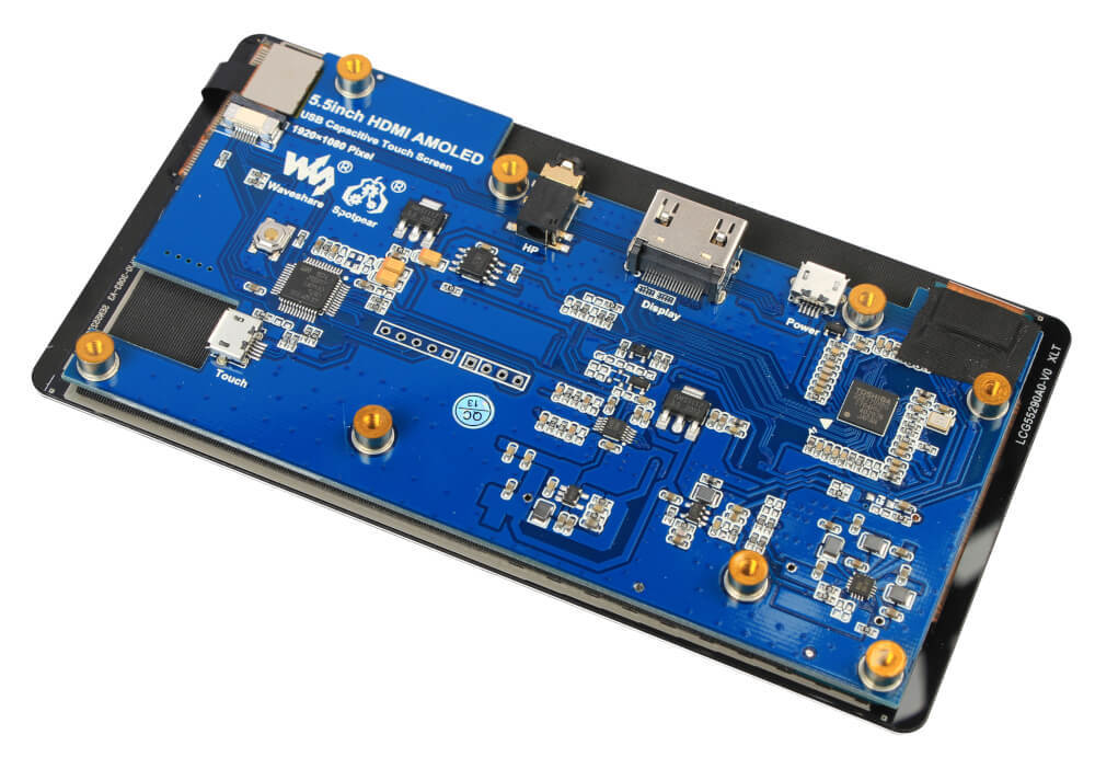

У дисплея пять фиксированных уровней яркости, которые переключаются длительным нажатием кнопки на задней стороне модуля, а короткое нажатие включает и отключает экран. Ёмкостный сенсор экрана распознаёт до 5 касаний одновременно. На модуле предусмотрен аудиовыход 3,5 мм для подключения наушников, который решает проблему со звуком, ведь встроенный аудиовыход на RPi оставляет желать лучшего.
Благодаря интерфейсу HDMI к дисплею можно подключить любой источник помимо Raspberry Pi: игровую консоль, цифровую камеру и т. д. Сигналы сенсорного управления передаются на контроллер или компьютер через порт micro-USB.
Питание
Дисплейный модуль питается через выделенный порт micro-USB. Для стабильной работы с Raspberry Pi рекомендуется использовать блок питания на 5 В с током не менее 3 А.

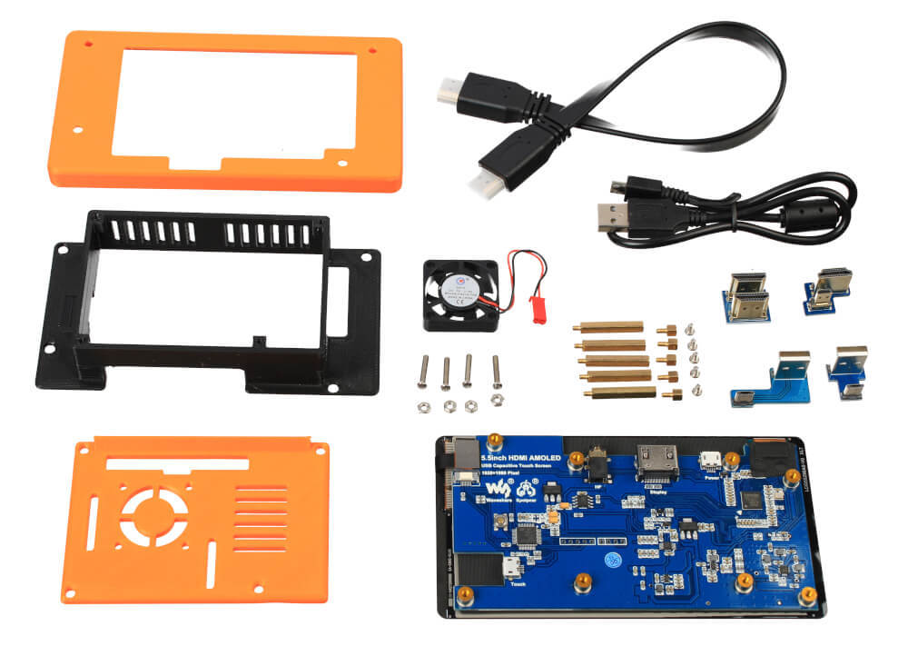

  • 1× Дисплейный модуль
  • 1× Кабель HDMI
  • 1× Кабель USB (A — Micro USB)
  • 1× Пластиковый корпус
  • 1× Комплект соединителей
  • 1× Комплект крепежа
  • Модель: Waveshare 5.5inch HDMI AMOLED with case A (SKU 17527)
  • Диагональ: 5,5 дюймов
  • Разрешение: 1920×1080
  • Технология: AMOLED (активная матрица OLED)
  • Количество цветов: 16,8 млн
  • Интерфейс дисплея: HDMI
  • Контроллер дисплея: TC358779XBG
  • Тип тачскрина: ёмкостный (до 5 касаний)
  • Контроллер сенсорной панели: GT5688 в связке с STM32F072CBT6
  • Интерфейс тачскрина: micro-USB
  • Напряжение питания: 5 В
  • Потребляемый ток: от 250 мА (чёрная заливка) до 650 мА (белая заливка)
  • Материал корпуса: пластик
  • Цвет корпуса: оранжевый
  • Размеры экрана: 121,8×68,7 мм
  • Размеры модуля: 140,4×74,8×11 мм
  • Размеры корпуса: 145,7×79,7×42 мм
