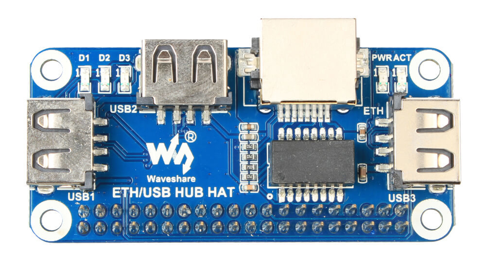

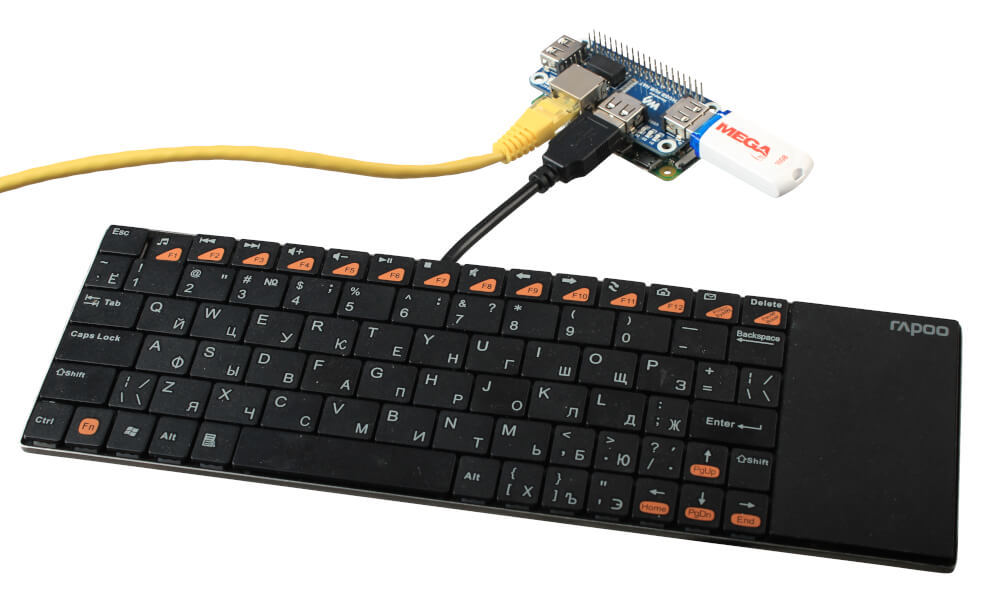

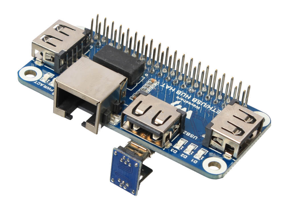

Всем хороши миниатюрные одноплатники Raspberry Pi Zero, но их обделили проводным сетевым интерфейсом, да и USB-портов мало. Исправить ситуацию поможет плата расширения Waveshare Ethernet / USB HUB HAT, которая добавит вашей малинке 100-мегабитный Ethernet по проводу и три дополнительных порта USB-A.

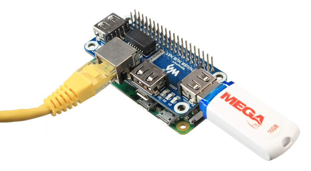

Плату можно использовать с полноразмерными Raspberry Pi формата Model A / Model B в качестве USB-хаба и второго сетевого интерфейса.
Особенности

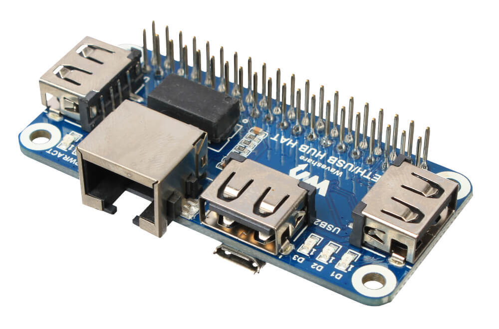

  • Встроенный хаб на три порта USB 2.0.
  • Проводной интерфейс Ethernet 10/100 BASE-T на чипе RTL8152B.
  • Светодиодные индикаторы для питания, состояния сети и USB-портов.
  • Форм-фактор, заточенный для плат Raspberry Pi Zero.

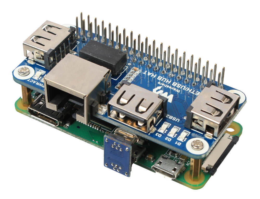

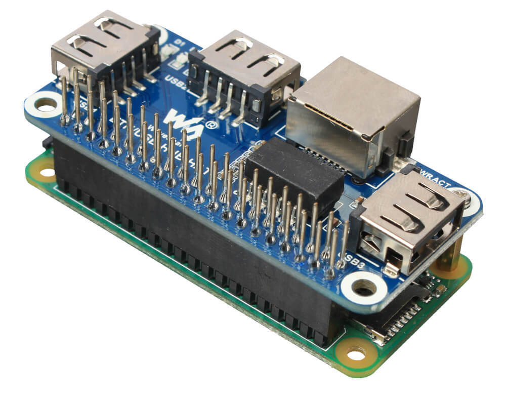

Модуль Ethernet / USB HUB HAT устанавливается на Raspberry Pi через 40-штырьковую вилку GPIO. Плату форм-фактора HAT можно надёжно закрепить винтами через проставки — весь необходимый крепёж приложен в комплекте.
Встроенный USB-хаб подключается к платам Raspberry Pi серии Zero с помощью комплектного адаптера. Полноразмерные малинки можно подключить обычным кабелем micro-USB.

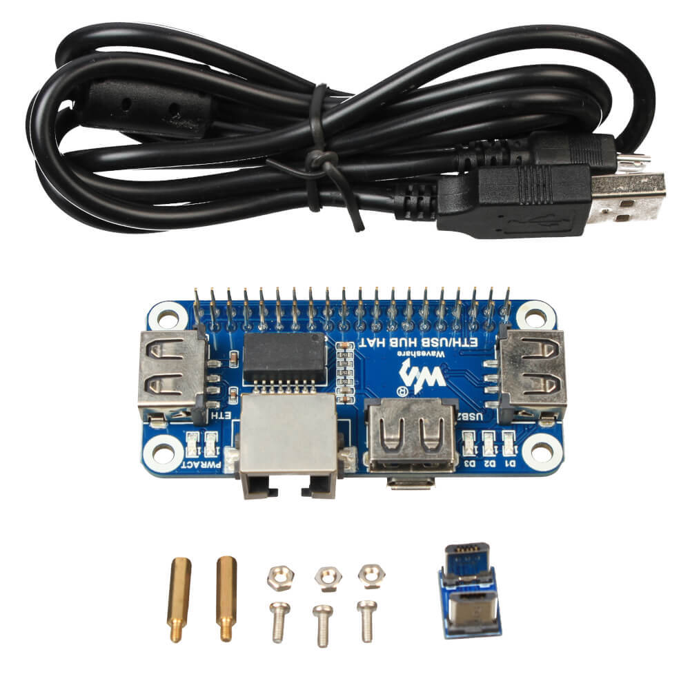

  • 1× Плата расширения ETH/USB HUB HAT
  • 1× USB-соединитель
  • 1× USB-кабель
  • 1× Комплект крепежа

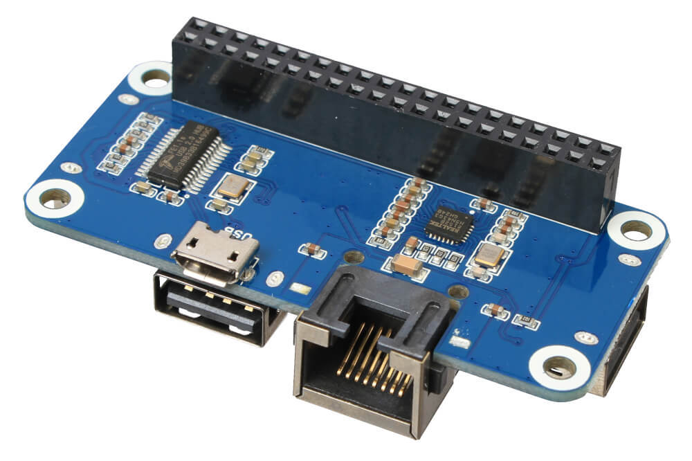

  • Трансформатор: TS8121A

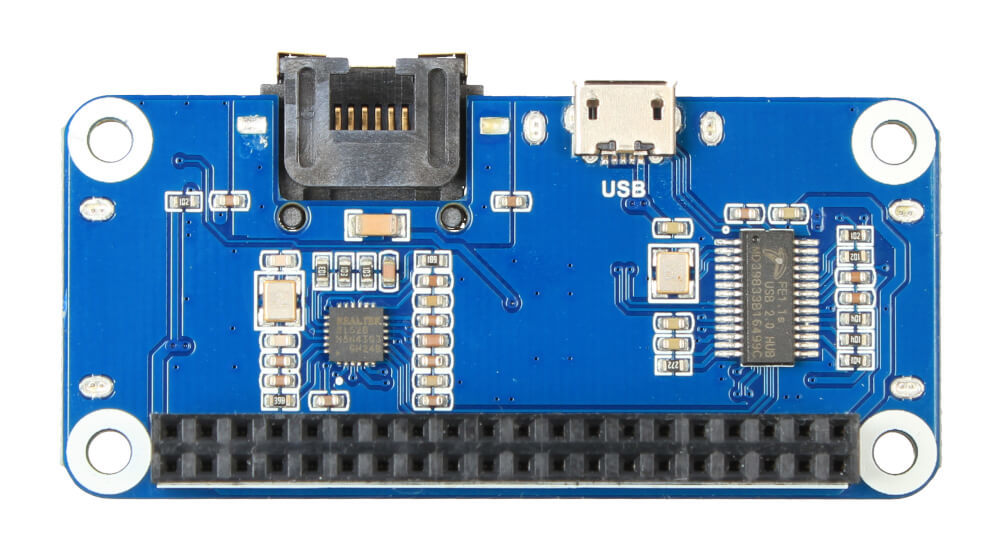

  • Ethernet-контроллер: Realtek RTL8152B
  • Поддерживаемые стандарты: 10/100 BASE-T
  • Скорость передачи данных: до 100 Мбит/с
  • Контроллер USB-хаба: FE1.1S (USB 2.0/1.1)
