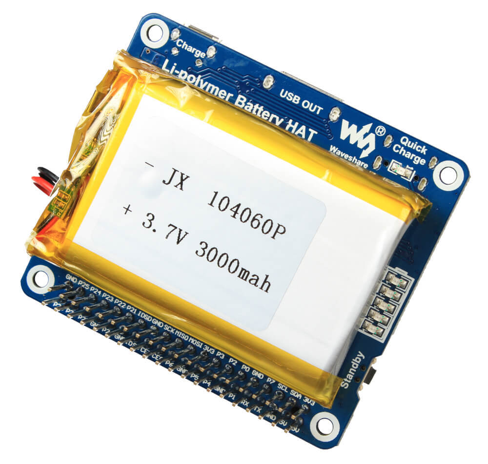

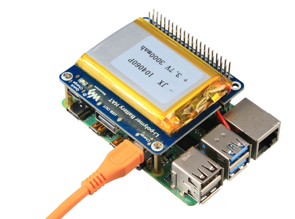

Модуль Waveshare Li-Pol Battery HAT — это пауэрбанк на 3000 мА·ч для полностью автономной работы вашей Raspberry Pi и питания USB-устройств. Стандартный форм-фактор HAT позволяет установить его на малинки формата Model A / Model B и закрепить через посадочные отверстия на стойки. В случае с миниатюрными платами Raspberry Pi семейства Zero пауэрбанк тоже заработает без проблем, но его габариты увеличат устройство.

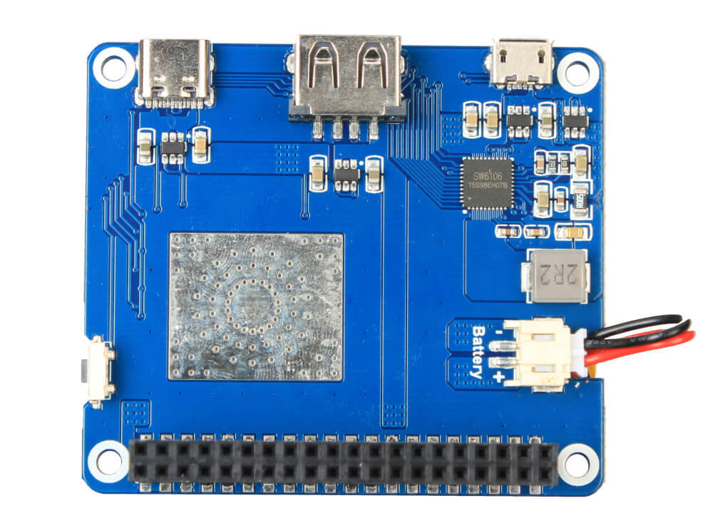

Вам не придётся возиться с батареями и регуляторами питания, чтобы добиться стабильного выхода 5 В для надёжной работы Raspberry Pi. На плате Battery HAT установлен чип SW6106, который управляет зарядкой-разрядкой и поддерживает оптимальный режим работы аккумулятора. А на выходе модуля — необходимые 5 вольт.
Аккумулятор заряжается от компьютера или USB-блока питания через разъёмы micro-USB или USB Type-C, который поддерживает режим быстрой зарядки с повышенной мощностью.
Особенности

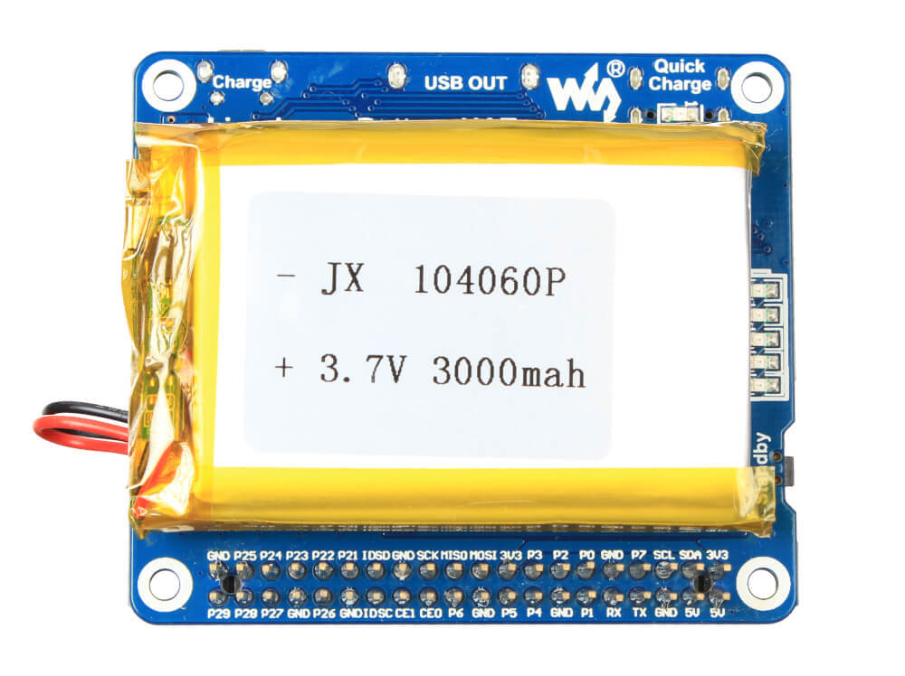

  • Наглядная индикация из пяти светодиодов для мониторинга остаточного заряда в аккумуляторе.
  • В основе платы — литий-полимерный аккумулятор на 3000 мА·ч со встроенной защитой от переразряда и короткого замыкания.
  • Входные разъёмы micro-USB и USB Type-C для зарядки аккумулятора.
  • Выходные разъёмы USB Type-A и Type-C для проводного питания внешних устройств.
  • Универсальный контроллер заряда-разряда на чипе SW6106.
  • Поддерживаются протоколы быстрой зарядки наподобие Quick Charge 3.0 от современных зарядных устройств.
  • Пауэрбанк выдаёт ток до 1,8 А, а при превышении этого порога срабатывает защита.
  • Если потребление становится ниже 50 мА, пауэрбанк автоматически выключается через 30 секунд.

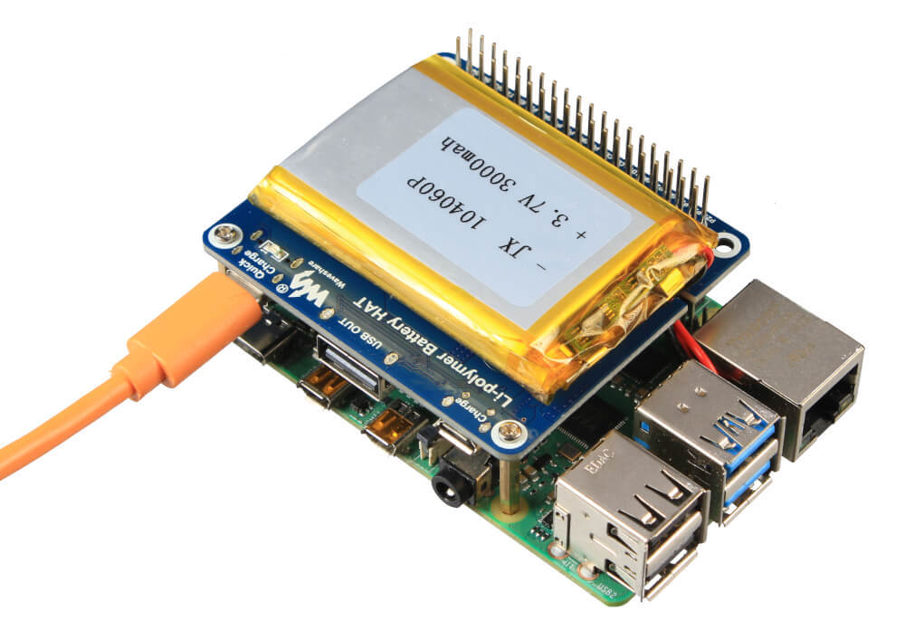

Обратите внимание, что Battery HAT не является источником бесперебойного питания: при «горячем» подключении пауэрбанка или USB-кабеля RPi перезагружается.

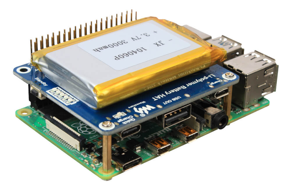

Модуль Battery HAT устанавливается на Raspberry Pi через 40-штырьковую вилку GPIO. Плату форм-фактора HAT можно надёжно закрепить винтами через проставки — весь необходимый крепёж приложен в комплекте.

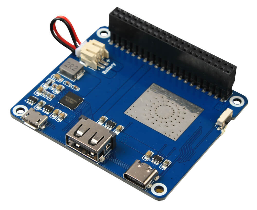

Разъём Назначение
micro-USB Обычная зарядка
USB Type-A Выходное питание
USB Type-C Обычная зарядка
Быстрая зарядка
Выходное питание

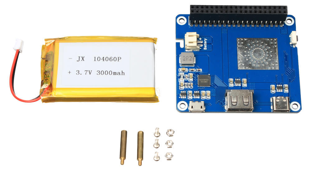

  • 1× Плата расширения Battery HAT
  • 1× Аккумулятор
  • 1× Комплект крепежа
  • Модель: Waveshare Li-polymer Battery HAT (SKU 17076)
  • Совместимость: микрокомпьютеры Raspberry Pi
  • Выходное напряжение: 5 В
  • Напряжение зарядки: 5 В
  • Микросхема управления зарядкой: SW6106
  • Протоколы быстрой зарядки:
    • Power Delivery (PD)
    • Quick Charge 3.0 (QC)
    • Fast Charge Protocol (FCP)
    • Pump Express (PE)
    • Spreadtrum Fast Charge (SFCP)
  • Входные разъёмы:
    • micro-USB для обычной зарядки
    • USB Type-C для обычной и быстрой зарядки
  • Выходные разъёмы:
    • USB Type-A
    • USB Type-C
  • Встроенная батарея:
    • Тип аккумулятора: Li-Pol (литий-полимерный)
    • Типоразмер: 104060
    • Напряжение: 3,7 В
    • Ёмкость: 3000 мА·ч
  • Выходной ток: до 1,8 А
  • Размеры: 65,2×57×25,7 мм
